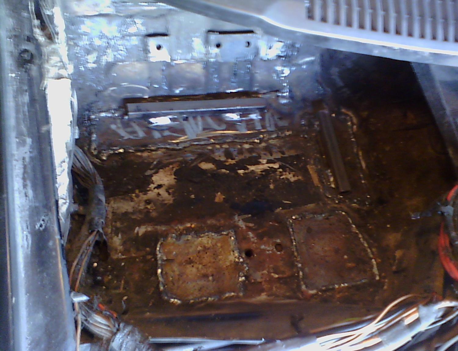

Вот так заварили
IMG_20140621_124506.jpg [ 196.61 КБ | Просмотров: 10867 ]
