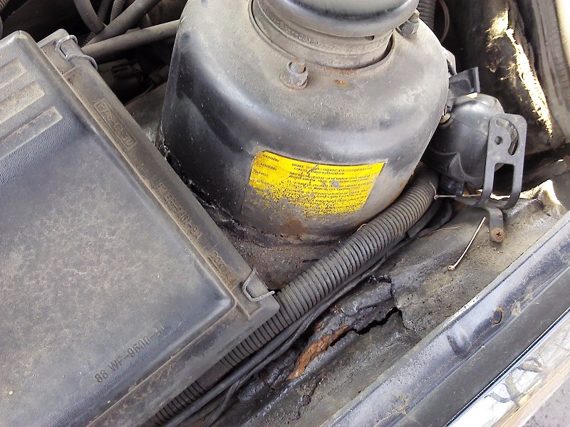

Всем привет!
У меня есть друг, у которого есть проблема .
Его Скорпио немного начал рассыпаться ..
В данном случаи отвалился стакан. Его уже делали когда то ( был удар в этот бок) , но видимо сделали плохо.
Он сейчас ищет грамотного сварщика, который сможет "подварить" стакан, что бы хотя бы еще годик покататься ...
Обратился ко мне за помощью. А я даже и не знаю что в данном случаи сделать. У меня есть хороший мастер, но он сказал что если делать то делать надо пол машины и стоит это 50 000...
Скорпио сам столько стоит...))) Он готов максимум отдать 10 000.
Так вот, может кто поможет советом или делом?
Машина передвигается сама , по этому доедет куда угодно по Москве и Области ( но не далеко).
Спасибо!
IMG_20140322_141631.jpg [ 224.93 КБ | Просмотров: 7253 ]

Тут сварщики врят ли тусуются.
Попробуй показать фоту тут http://forum.auto.ru/color/
Если вокруг этой чашки все сгнило, то тот сварщик прав. К трухе не приваришь.
Надо всю конструкцию усиливать и обваривать.

Мы смотрели когда , сзади стакана вроде целое. Спереди конечно все в труху.
Лонжерон вроде целый , смотрели снизу.
Но как бы там ни было , машина каждый день его возит на работу и обратно)))
Сварщик говорил, что надо менять полностью четверть. Что бы еще хотя бы пять лет покататься не думая об этой проблеме.
Но лично по своему опыту ( был у меня Транзит 89 года) знаю что если в определенных местах подварить правильно, все зачистить и убрать ржу вокруг, обработать как следует антикором - еще пару лет все будет держаться , а потом продать как хлам...

ваши "вроде целый" - до первого тычка отверткой, поверьте мне как незаинтересованному лицу, особенно если его уже варили - в отличие от фордовского металла, местный декапир больше 2 лет не живет.

Плюс ко всему, надо там вокруг стакана всё разобрать, что б подлезть можно было и не сжечь.
Снять подкрыльник, пластиковые корпуса, проводку...

вроде нашелся сервис , где готовы за 15 рублей все сделать ...
посмотрим что получиться.

нашел дешевле и уже сделал.
