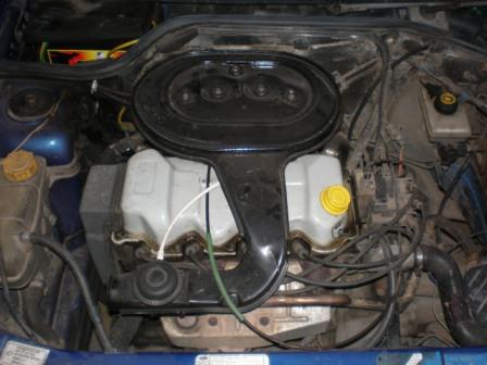

А если на улице мокро и (или) неохота лезть под машину, то можно снять поводки стеклоочистителей лобовухи, потом пластмассовое "жабо" и доступ к аккуму обеспечен (проверено на Эскорт Мк5, 1992, авто в подписи).

Сообщения: 319
Outsider писал(а):
на 1997 году такое возможно ?
Вспомни: в каком месте в машине установлен аккум? Если под пластиковым "жабо" (ближе к стеклу, под поводком стеклоочистителя), то возможно!
Комментарий к файлу: Аккум в левом верхнем углу
Отсек CVH_CFI_1992_1,4L.JPG [ 27.93 КБ | Просмотров: 6975 ]

AlexR писал(а):
спасибо !
