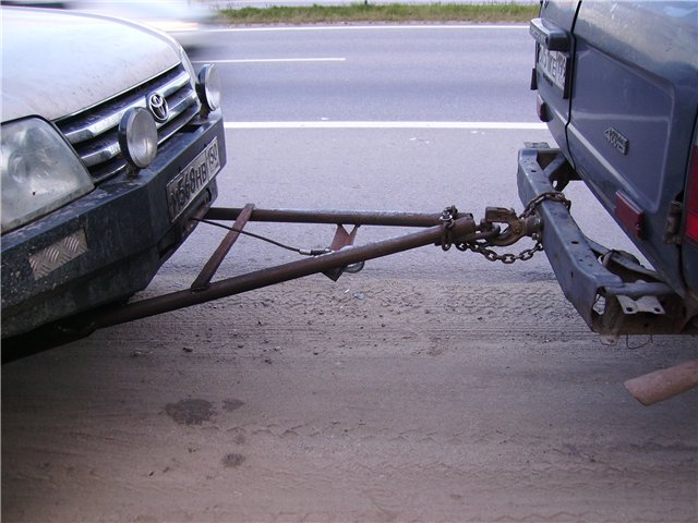

надо притянуть эскорт 1994 г.в. за 350 км , авто стояло 3 года и не находу
может кто тягал авто такой сцепкой как но фото ?
или у кого есто фото эскорта (1994 г.в.) без переднего или заднего бампере , хочу посмотреть за что сцепку можно прикрепить
жс.jpg [ 64.01 КБ | Просмотров: 2993 ]

Тягали однокомпонентной сцепкой из трубы (кузов без тормозов гнали), цепляли за кронштейны бампера (на жыге), здесь не вижу проблемы в использовании штатных проушин.
Еснно, в буксируемой машине за рулем рулило сидел.

Тоже думаю, надо за штатную петлю цеплять какой то трубой с петлями.

штатная петля одна , тянуть трубой надо второй водитель (в буксируемое авто) , если бы было две петли (слева и справа) то можно было бы прицепить без гемороя и пределок треугольник и тянуть авто без водителя - вот что интересовало
авто уже купил , правда другой эскорт , почти на ходу но гниловат
аптимист... полупогрузом - да, можно без второго. А так треугольник не особо спасет.

тягал авто треугольником сам (без второго водилы) и нормально
