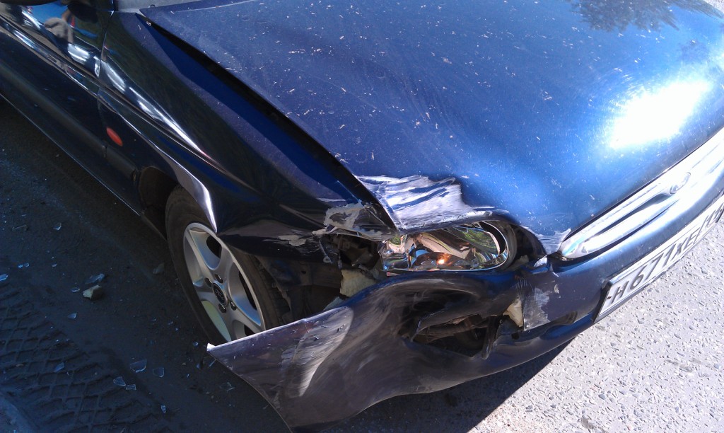

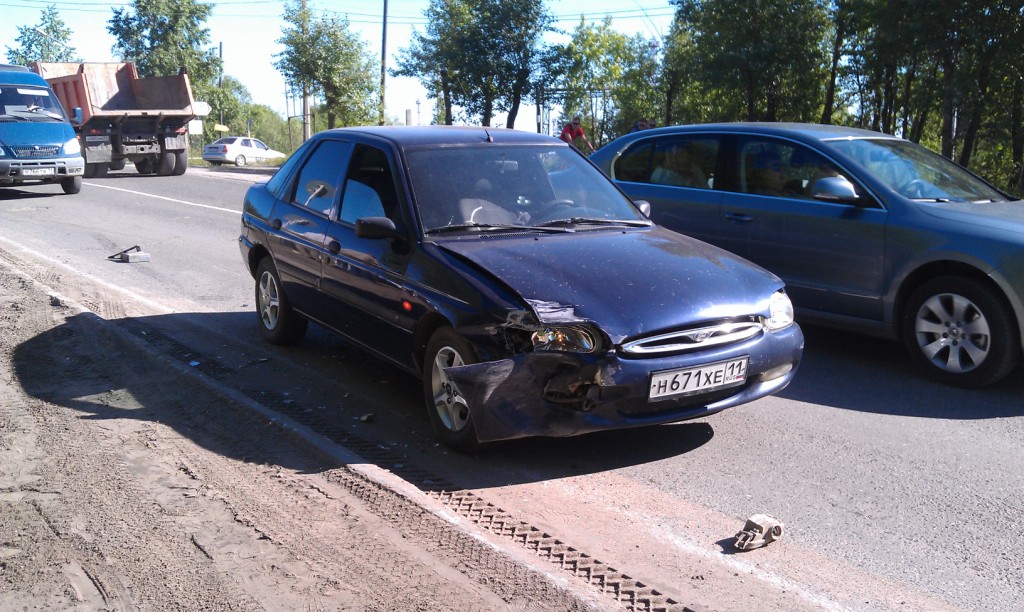

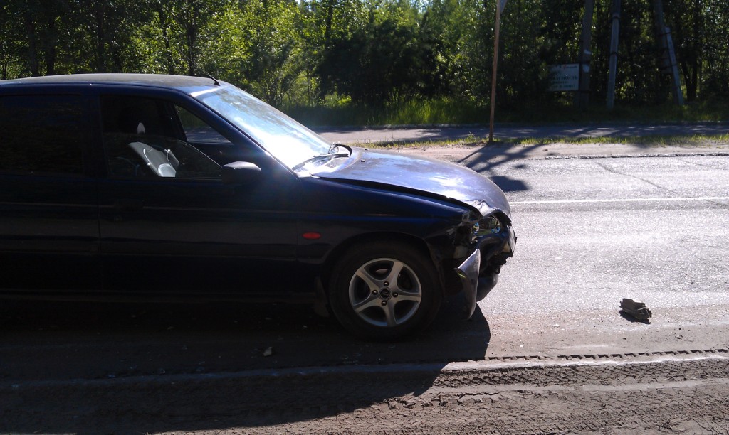

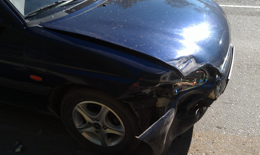

В общем проблема такая, было ДТП, VW POLO выехал на встречку, где был я, он хотел уйти от удара в сторону моей обочины, но немного не успел, по касательной я его зацепил. У VW задняя дверь, крыло, вырвана задняя балка. У меня передняя правая сторона (крыло, бампер, капот, фара, ПТФ), это все визуально. Что внутри пока не известно, бампер еще не снимал. Скорости примерно такие: VW 40-50 км/ч, я 20-30 км/ч. Вопрос в том, что могло погнуть, увести, загнуть в области правого крыла и радиатора, насколько тяжело будет в восстановлении. Фото приложены. Возможно ли самому вытянуть элементы?

Ну если не увело капсулу (т.е. зазоры дверей на месте, стойки крыши, прочее подобное - вероятно есть смысл делать. Для вытяжки надобен стапель или хотя бы его имитация - т.е. к чему привязаться, а для него - место... поскольку не все повыдергаешь тросом об забор самоходом))
СообщениеДобавлено: Вс июн 24, 2012 3:01
Сообщения: 289
Откуда: Беларусь Новополоцк
Капот и крыло под замену+проверка на скрытые повреждения.Лонжерон мог "пойти".Один из минусов кузова "Эскорта"-передние крылья и "телевизор" приварные,как у "ВАЗа классики",поэтому, имхо, без сварочных работ не обойтись.
СообщениеДобавлено: Вс июн 24, 2012 4:04
Сообщения: 1132
Ну почему же капот под замену? Такие повреждения на капоте легко правятся.
С крылом, конечно, посложнее будет, но один мой знакомый в свое время и не такое выправлял.
Или мастера уже перевелись?
А вот бампер - на замену однозначно.
Фартук и поперечину, на которой бампер крепится, если и повело, то незначительно. Вытянется на свое место легко. Возможно, даже и сварка не понадобится.
Глаза боятся - руки делают...

в общем бампер снял, крюк для буксировки загнуло и срезало крепления, лонжерон не погнуло. Немного загнуло усилитель бампера. Крепление фары разорвало. Вопрос, крепление фары идет цельное, вместе с верхним креплением радиатора? Ощущение как будто зазор между левым крылом и капотом неравномерный, словно от удара и левое крыло пострадало, такое вообще возможно? Страховщик съезжает на то, что капот повело вот и кажется, но зазор между дверью и левым крылом стал неравномернм.
Escort 1.6 Zetec L1H 1997 хэтчбэк 5 дв.
СообщениеДобавлено: Вт июн 26, 2012 14:17
Сообщения: 1132
Левое крыло не пострадало. Просто при ударе в угол капота повело его (капота) петли. Там на рычажках петель всего по 2 болта М6. Скорее всего, просто сбилась настройка правой петли (со стороны удара). Если отпустить эти болтики, капот станет на свое место.
