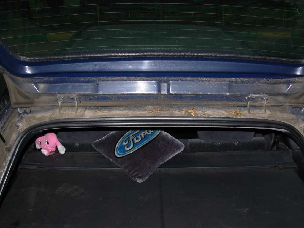

История такая.
В ходе комплексного ремонта своего авто я решил сменить заднюю дверь.
Купил у Алексея-из-Колпино заднюю дверь с петлями.
Мои петли немного люфтили, купленные - нормальные.
Отдал все маляру в покраску.
Он потерял пакет со всеми петлями.
Алексей-из-Колпино продал нам с маляром еще две петли.
Но они не подошли (очень похожи на подходящие, но дверь на них сидит на полтора сантиметра дальше положенного).
В Хайнесе есть картинка, но там ракурс неудачный, судя по той фоте, имеющиеся у меня сейчас петли не отличаются от "правильных".
Сфотайте, пожалуйста кто-нибудь нормальные петли и как дверь на них держится и лежит в разных ракурсах.
Ну и если у кого-то есть такие петли - куплю.

СообщениеДобавлено: Чт июл 05, 2007 0:15
Сообщения: 1643
Откуда: МО, г. Юбилейный

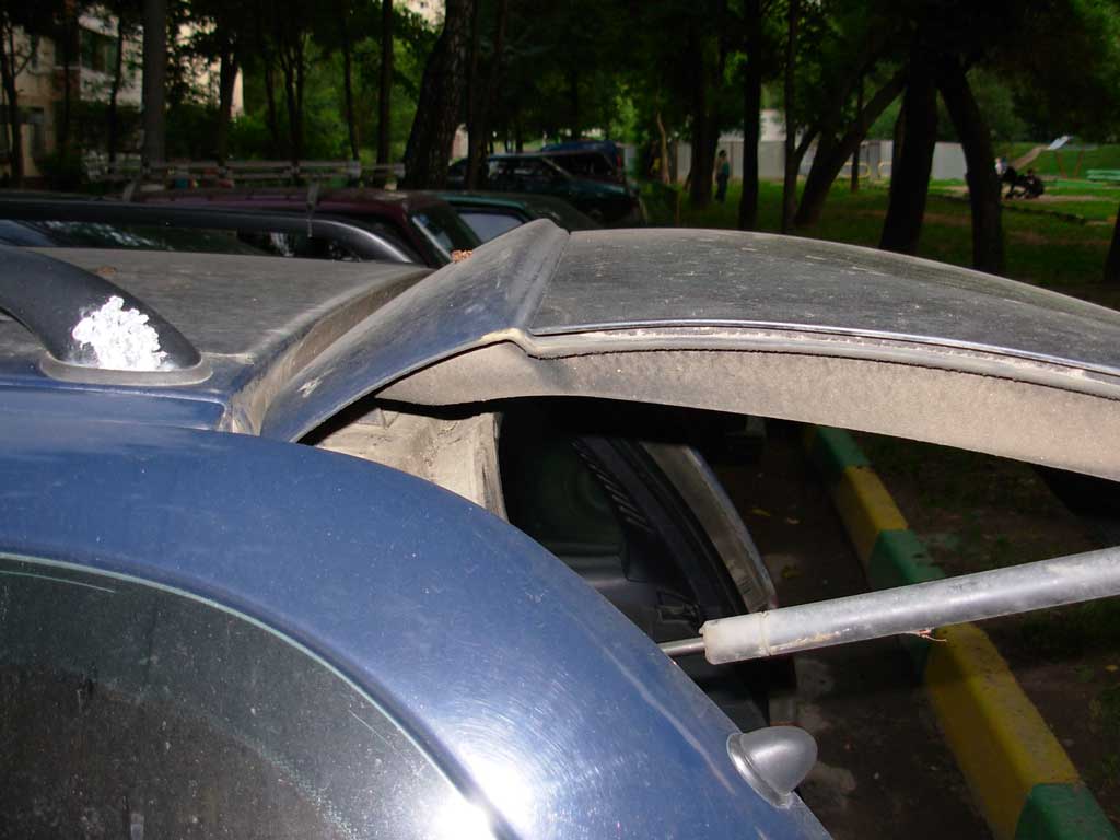

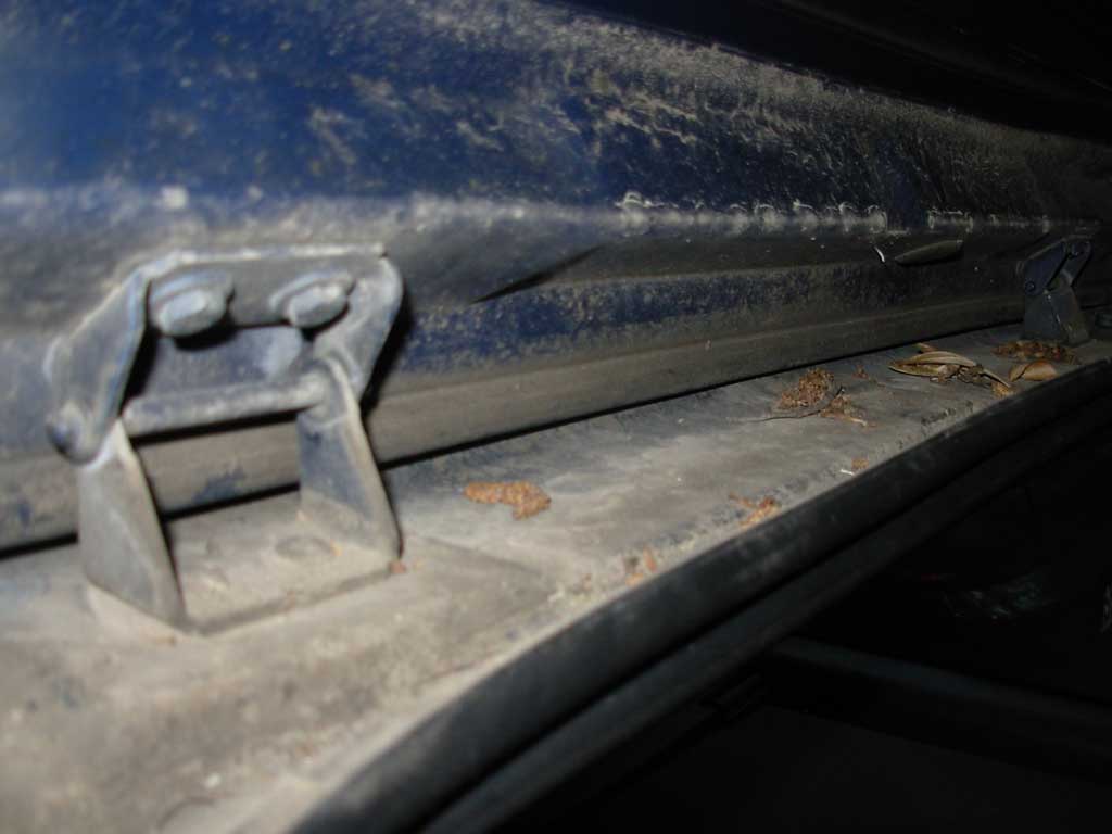

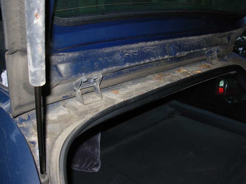

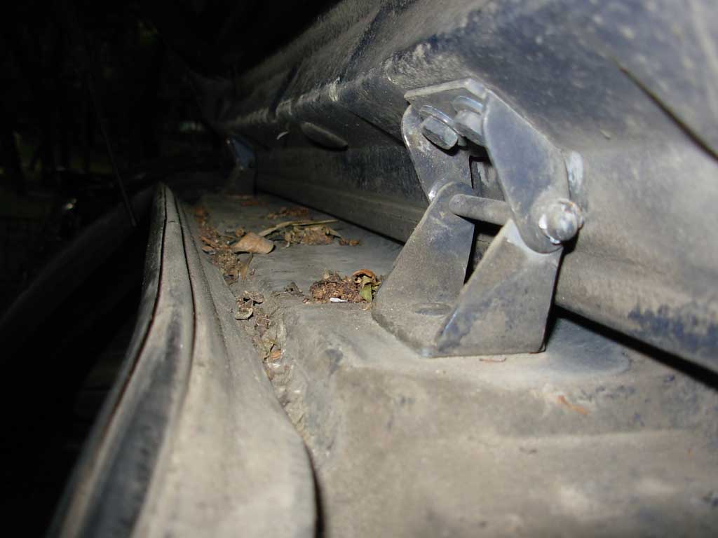

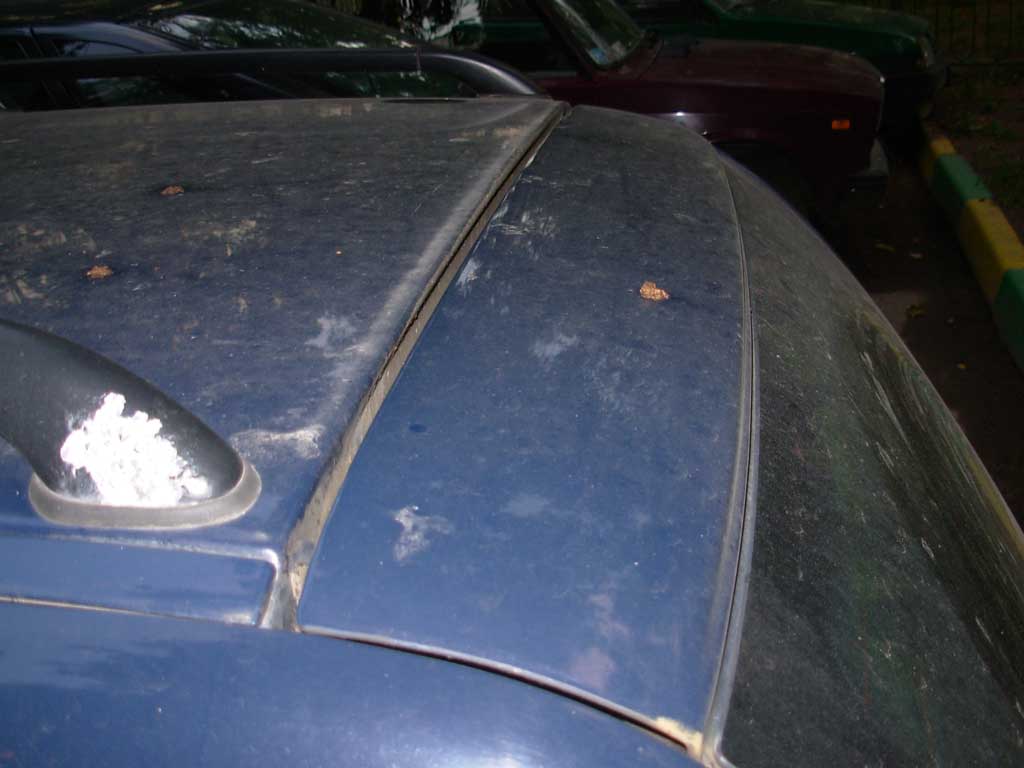

Вот
5.jpg [53.22 КБ]
4.jpg [52.95 КБ]
3.jpg [56.61 КБ]
2.jpg [44.19 КБ]
1.jpg [40.31 КБ]

СообщениеДобавлено: Чт июл 05, 2007 0:16
Сообщения: 1643

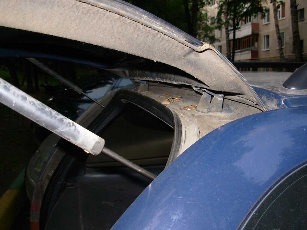

И вот
7.jpg [62.81 КБ]
6.jpg [47.73 КБ]

Iggi1981 писал(а):
Вот
Аха, спасибо.
Только это универсал, а у меня хетчбек.
И похоже, у меня именно такие петли.
СообщениеДобавлено: Чт июл 05, 2007 17:08
Сообщения: 1643
dsa писал(а):
Iggi1981 писал(а):
Вот
Аха, спасибо.
*Протирает глаза*
Вот блин... :)

СообщениеДобавлено: Чт июл 05, 2007 17:32
Да тами вроде одинаковые петли что на хэтче что на универсале :wink:
СообщениеДобавлено: Чт июл 05, 2007 18:26
Сообщения: 4139
Откуда: Великий Новогород
Вроде?
Ты проверял?
Вот мне довелось проверить...
СообщениеДобавлено: Чт июл 05, 2007 19:17
Я тоже щас проверил на своём и сравнил с фоткой выше на универе,
всё правильно:тоже что и у меня на мк5(92год) хэтчбэке- один в один,сверху болты,внизу клёпки и по форме такие же.
Нет кабеля с собой кинул бы фотку.
ПРиеду домой кину тебе свои петли.
СообщениеДобавлено: Чт июл 05, 2007 20:11
Сообщения: 4139
На петли универсала другой номер в Микрокате.
1047813 на универсал, 1016325 на хетчбек.
Это неспроста.
Давай фоты.
