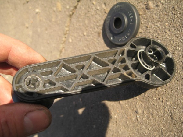

Вот на фото видно ручка внутри там железка с торчащими концами держит ручку.
вот фото надеюсь понятно будет

СообщениеДобавлено: Чт дек 09, 2010 19:06
1000092 Намучишься ты с тряпкой! Возьми тонкую отвёртку, просунь под ручку, найди усы скобки и сдвинь её с одной стороны, потом с другой.

ну незнаю у меня с первого раза все получилось там главное посмотреть в какую сторону торчат эти усики с той стороны тряпку и вставлять.
СообщениеДобавлено: Чт дек 09, 2010 19:12
Скобка может вставлена с разных сторон.
В принципе, её надо просто сдвинуть на 5-7 мм (может даже в любую сторону)что б она вылезла из канавки, и ручка снимется.
