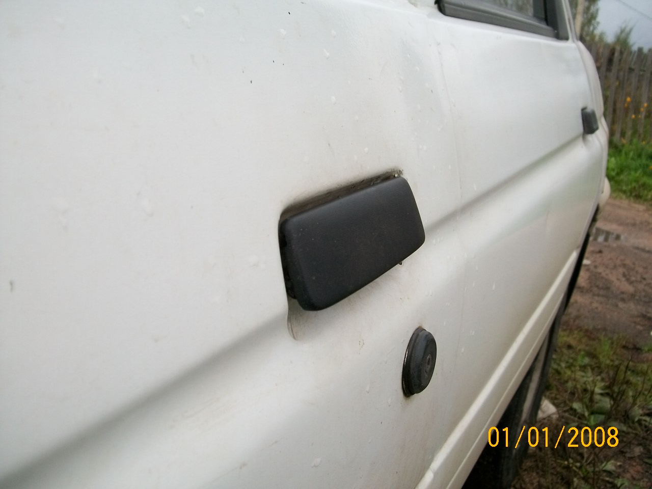

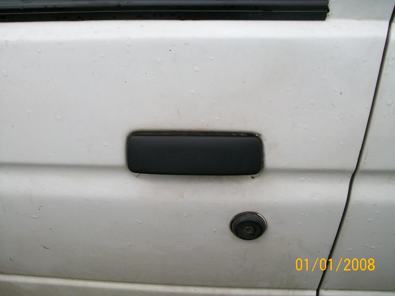

СообщениеДобавлено: Сб сен 18, 2010 13:09
Зарегистрирован: Вс окт 15, 2006 17:44
Сообщения: 40
Откуда: Нелидово
вот фотка. тут можно увидеть как торчит фордовская и как НЕторчит десятошная. да и вобще. десятошная лучше еще и тем, что ее чуть потянул, дверка и открылась.

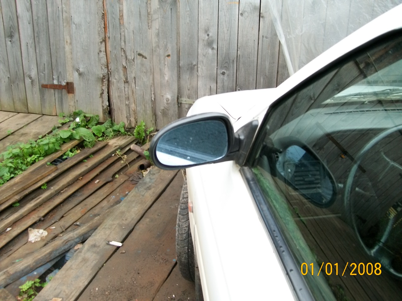

кстати восьмерошные зеркала всего за шестьсот рублей тоже неплохо смотряться. правда фордовские крепче...
Комментарий к файлу: ручка в Фас
100_0532.JPG [ 265.73 КБ | Просмотров: 6840 ]
Комментарий к файлу: зеркало
100_0536.JPG [ 381.66 КБ | Просмотров: 6842 ]
100_0533.JPG [ 256.34 КБ | Просмотров: 6839 ]
