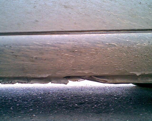

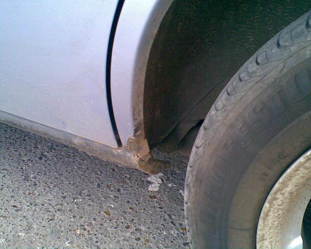

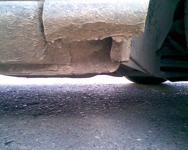

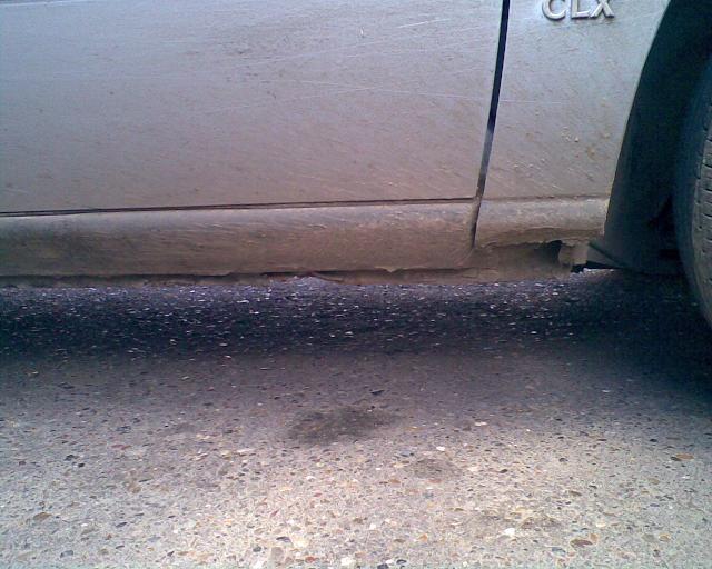

Прошу совета по восстановлению последствий коррозии.
Помогите ссылками, может поделитесь своими мыслями, може какие аналоги предложите.
Фото051.jpg [ 55.7 КБ | Просмотров: 13236 ]
Фото049.jpg [ 62.69 КБ | Просмотров: 13236 ]
Комментарий к файлу: Место под домкрат смялось окончательно.
Фото048.jpg [ 67.06 КБ | Просмотров: 13236 ]
Комментарий к файлу: Коррозия сьела низ крыла
Фото047.jpg [ 69.54 КБ | Просмотров: 13236 ]
Комментарий к файлу: Коррозия сьела низ крыла и место под домкрат смялось окончательно
Фото046.jpg [ 61.35 КБ | Просмотров: 13236 ]
Ford Escort хэтчбэк, 30/08/1995, Germany, Zetec-E 1.6 EFI (90PS) инжектор. VIN WF0AXXGCAASJ37226

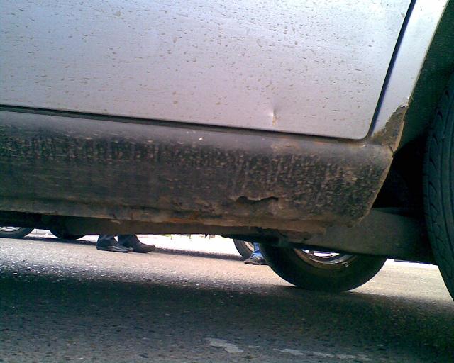

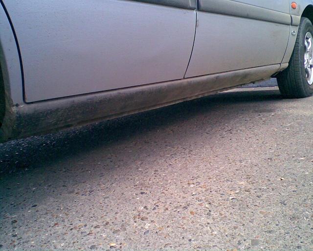

еще..
Фото054.jpg [ 74.42 КБ | Просмотров: 13235 ]
Фото052.jpg [ 56.75 КБ | Просмотров: 13235 ]

Ты ковры и шумоизоляцию на полу когда последний раз поднимал? Нужно осмотреть всё днище изнутри и снаружи...гниют так же задние лонжероны...вобщем вымой ее хорошенько и осмотри с пристрастием. Сами пороги не дорого стоят....когда капот покупал на мой стоили солтен по 6 .... сейчас не знаю, но думаю не дороже тысячи. Сама работа-это уже как и с кем договоришься. Обрати внимание что сварщики в гаражах могут очень ловко и качественно порог поменять но вот покрасят его обычной мастикой прямо поверх транспортного грунта. Это значит что через пару лет всё сгниёт. Короче клади ещё приличную сумму на комплексный антикор если планируешь ездить на машине более 2-3 лет. А пока купи гидравлический домкрат и через широкую доску машину поднимай...иначе изувечишь порог-будет некрасиво до ремонта ездить....да и не безопасно за такой порог поднимать

а так я согласен что над еще лонжероны смотреть крылья по1100я брал,пороги не помню варил правда сам,но думаю порог щас приварить гдето 1500стоит ну плюс антикор еще если для ся,а так пока крименала мало;)

Тут только обрезать гниль и варить новое.
Ну и потом пролить всё внутри нигролом.

Не спасет....Во внутреней полости будет продолжать гнить...
А зачистить там не удастся.... Лить нигрол на ржу смысла нет...
