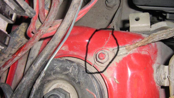

Трещина на стакане. Это опасно? Можно так ездить?
Сосед по гаражу сказал, что заварить надо.

Надо не только (и не столько) заварить, надо разобраться с чего такая радость появилась. Это она от отверстия вниз идет или снизу пришла? Стакан вообще штука довольно прочная, так что стоит слазать под крыло, посмотреть лонжерон и передний щит в этой области - возможно, трещина там не одна.
Ну а так - да, все варится.

В противоположной стороне на этом же стакане тоже имеется трещина.
Кстати машину немного влево тянет.

честно говоря сам езжу на машине которая требует срочной переварки всего несущего, но с такими трещинами я бы не рискнул кататься, это силовой узел, и так раскываться не должен, надо смотреть лонжероны. А из пакости стакан может раскрыться и пропустить стойку вверх... всё мной сказаное сие есть моё мнение...

Это ж какой удар был? К сварщикам срочно!
Как бы не вышло чего нехорошего! У самого на МК3 есть трещины от болтов к середине мм 10 длиной, за 4 года больше не стали. Или они там с конвейера должны быть, не знаю.

Завтра варить будут.

варить это хорошо, но от чего такие трещены пошли и до куда дошли установить было бы не плохо...

Трещины уже давно, какие были, такие и остаются (не увеличиваются). С пол часа отдал машину в СТО. До обеда сделают.

Заварили стакан и стойку лобового стекла.Завтра сфоткаю и выложу фото.

У меня тоже такие трещины есть.

Давно у вас такие трещины? Они не расползаются?

С тех пор как заметил вроде бы не расползаются (это где-то год уже есть).
Действительно нужно насчет них с кузовщиками опытными перетереть.
От жизни такой и пошли. Нагрузки динамические там нехилые, металл не вечен, устал...
