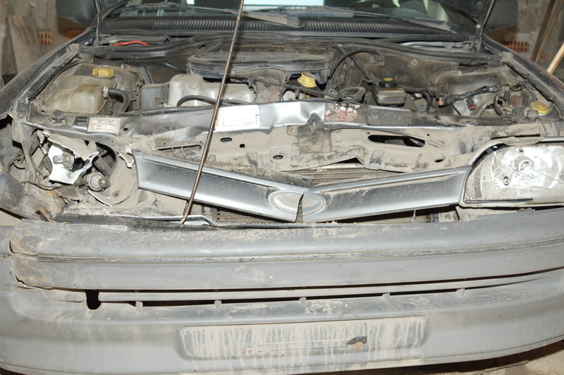

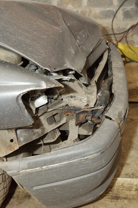

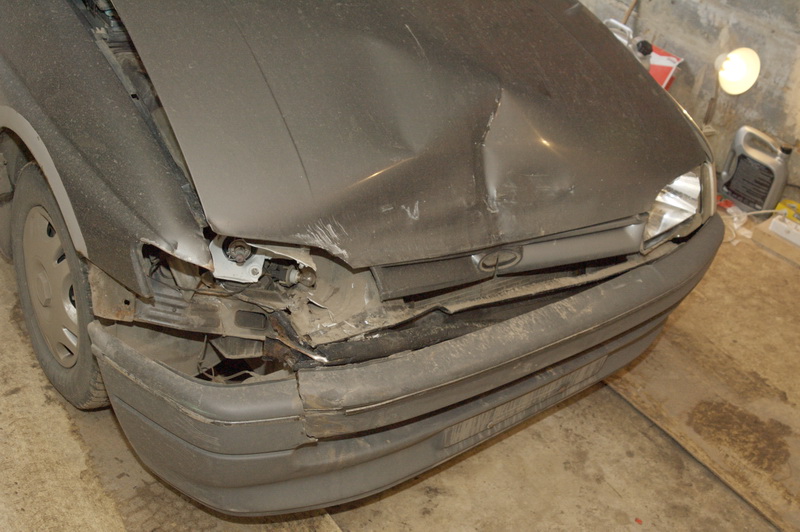

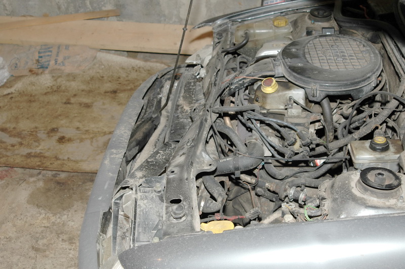

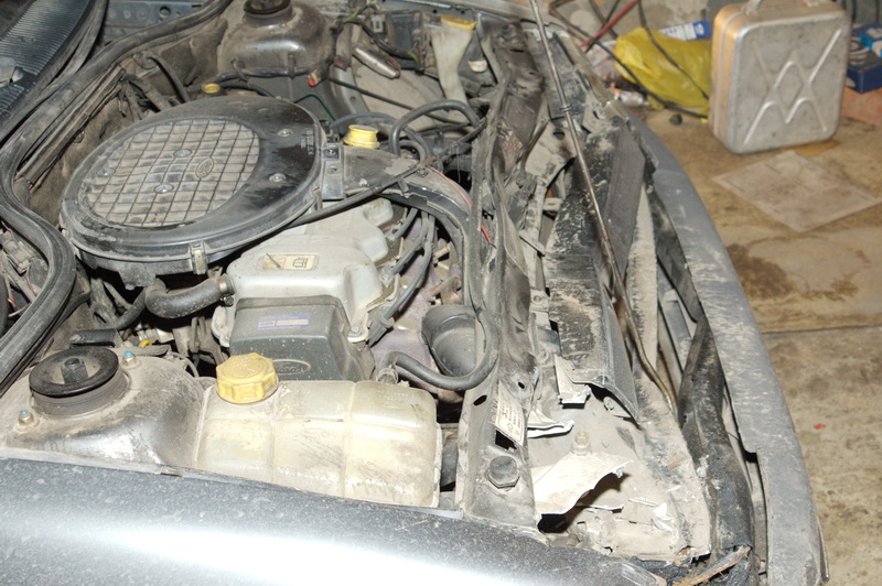

вот фотки:

Бампер клеить, телевизор и капот вытягивать.
с бампером и теликом согласен!, а вот капот заменил бы лучше на новый без ржавчины :wink: !!!
я посоветую капот менять.

ХЗ. Оно просто выглядит страшно.
Хотя в любом случае все решает владелец.

Всё решают навыки владельца :wink: .... новый капот около 100$ ...
Там ещё проблема-то в том что там ребра жесткости идут...там немерено шпаклевки в конечном счете придётся намазать...так что я бы тоже советовал не париться и купить какойнить дешевый...покрасить его гденить в гаражах...

Я бы телевизор тоже поменял. Врятли вытянут ровно- таких фанатов надо ещё поискать!

А телевизор, он как идет?
Вместе с креплением с креплением бампера?
У меня он тоже кривой...
