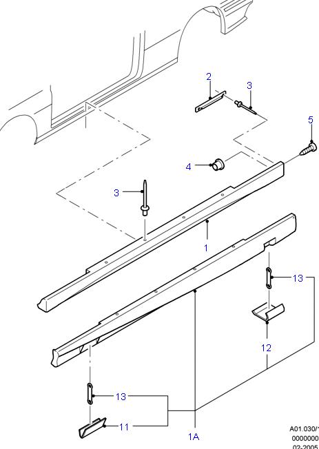

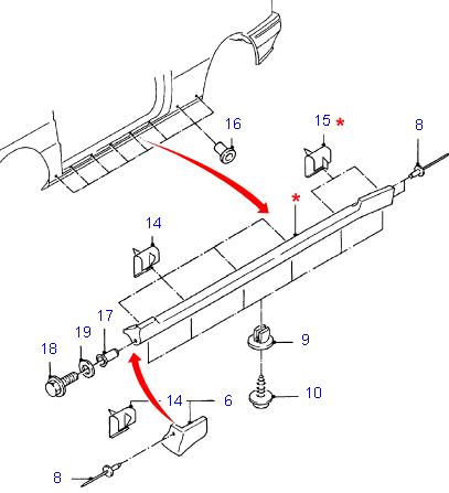

Есть вот какие:
111.JPG [ 31.68 КБ | Просмотров: 3539 ]
112.JPG [ 23.21 КБ | Просмотров: 3539 ]

Тут даже похожих нету... а что такое ГК?
