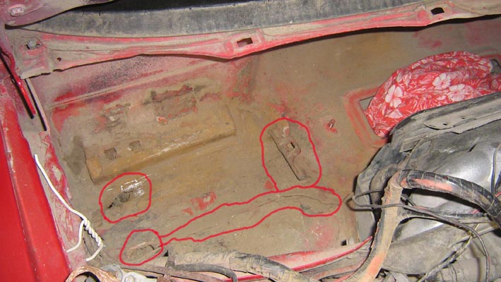

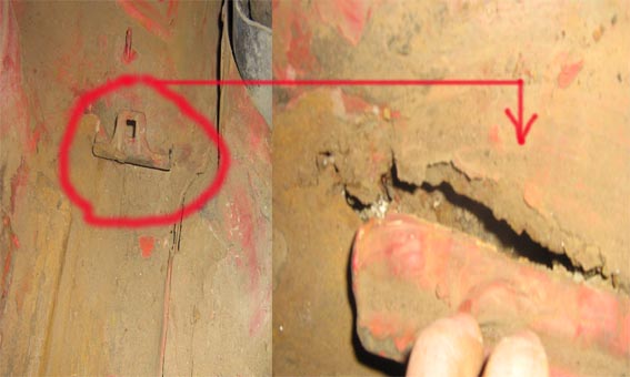

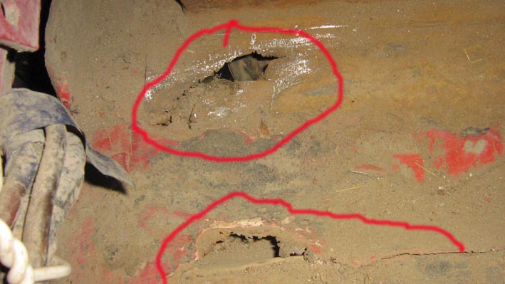

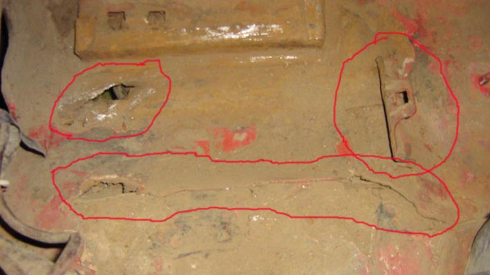

Что с этим делать? Посоветуйте!!!
Когда мою машину вода так и хлещет в салон. На этом месте стоит аккумулятор и под ним образовались эти ржавые отверстия размером 4см. - 3 см.

По хорошему - варить. Вырезать вот это все и вваривать заплату соответствующего размера, только будь готов, что заплата сильно больше области видимых повреждений будет.
Ну или шаманские пляски с битумной мастикой, каким-нить листовым материалом и тэдэ. Хотя все это просто, но ненадолго..

Под этим местом в салоне с правой стороны пассажирских ног стоит блок ЭБУ. Если варить ни чего не повредим или надо там всё разбирать?
Конечно ! Можно вообще пожар наделать!
Всё снимать и следить изнутри(с ведром воды и тряпкой) когда сварщик варить будет.
СообщениеДобавлено: Пн апр 27, 2009 1:13
Проблемные места можно обложить мокрым асбестом. Убрать все провода подальше от места сварки.
При любых сварочных работах надо откдючать аккумулятор.
Удачи !
СообщениеДобавлено: Пн апр 27, 2009 14:57
Сообщения: 2194
Сильно зависит от сварщика и от оборудования. Если газом варить - то снимать нафиг все в радиусе полуметра. а то и больше. Если полуавтоматом - то меньше, но все равно ковер и шумку в салоне, провода и тэдэ убирать оттуда.
Ну и огнетушитель иметь под рукой, иначе низзя.

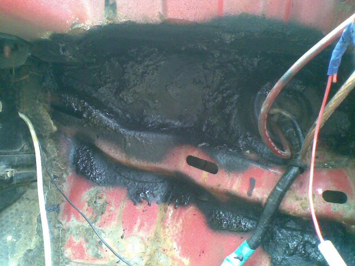

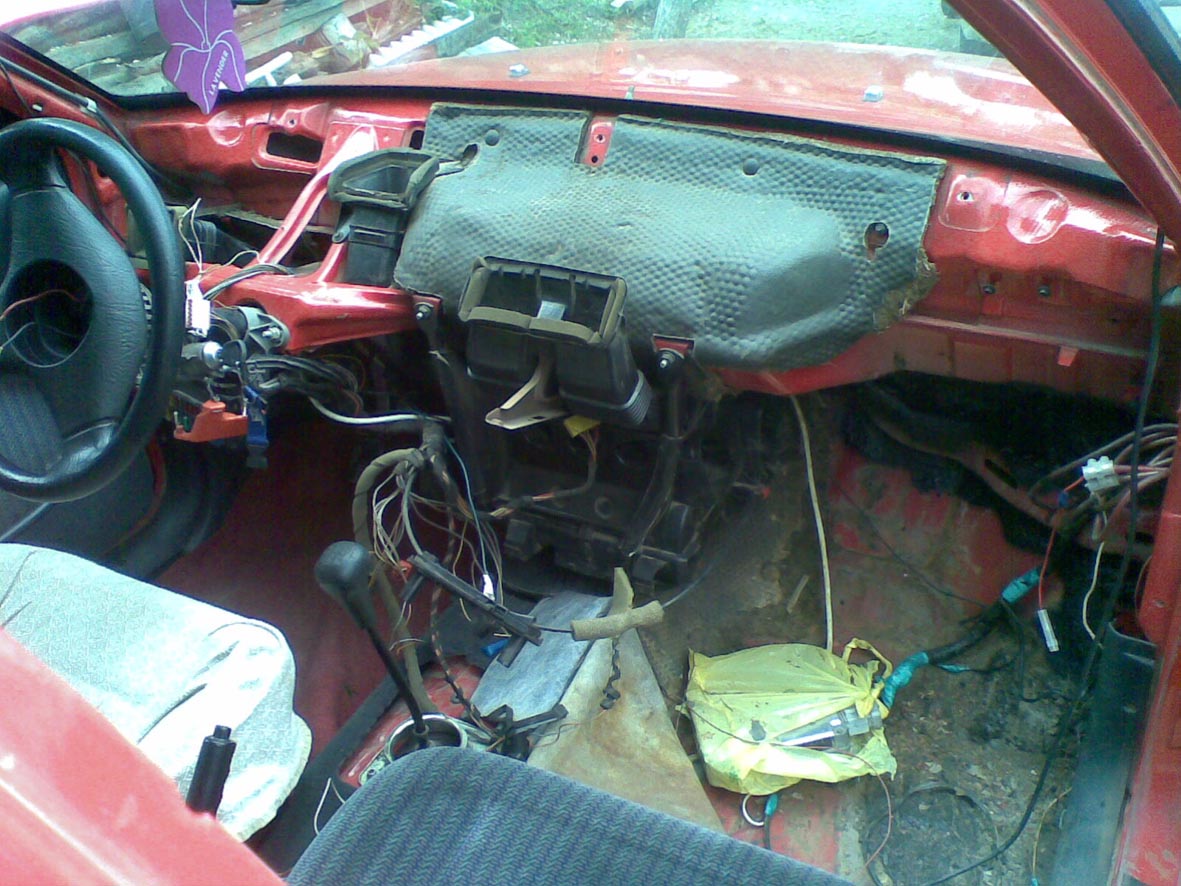

Сегодня разобрал всю торпеду. Завтра варить будут.

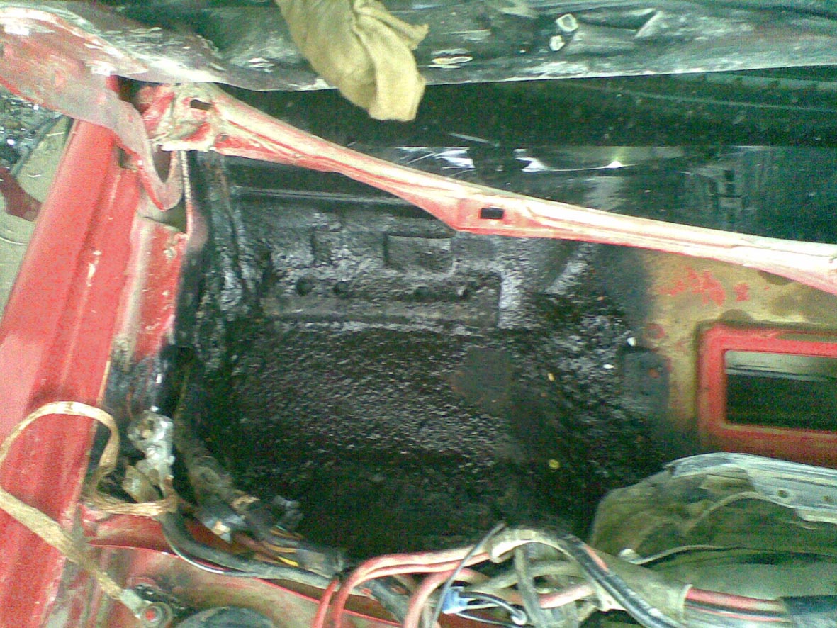

На фото результат сварочных работ.
Сегодня собрал, перестали работать стеклоподъёмники, постоянно сгорает предохронитель. Видимо что-то с проводкой случилось когда собирал.
