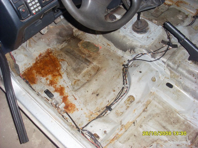

Привет всем! На дне своего салона, я обнаружил ржавчину. Хотя буквально год назад я подваривал днище и естественно обработал его кислотной грунтовкой, а потом покрасил краской по ржавчине. И вот что вышло через год.Вся ржавчина наруже. Лобовое стекло не подтекает.И ковралин в машине был сухой.Это из-за конденсата на металле днища.Поверхность днища в нутри была вся влажная.Если бы во время не посмотрел через года 2-3 опять сварка. Советую всем посматреть что у вас твориться под утеплителем!!!!!!!!!!!!

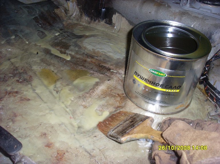

Комментарий к файлу: Обработав предварительно ржавчину преобразователем, я растопил пушечное сало прямо в банке на электрической печки и промазал всю поверхность днища.
SL381527м.JPG [ 103.94 КБ | Просмотров: 7746 ]

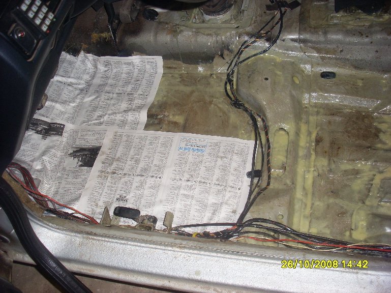

Комментарий к файлу: Потом застелил всё днище газетами.
SL381531м.JPG [ 128.31 КБ | Просмотров: 7746 ]

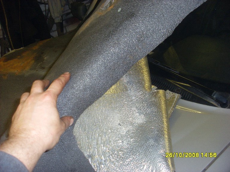

Комментарий к файлу: Купил в строительном магазине утеплитель, как называется непомню, он с одной стороны с аллюминевой фальгой и не впитывает влагу. И вырезал по размеру старого утеплителя. Старый утеплитель я выкинул он на половину сгнил.
SL381536м.JPG [ 109.94 КБ | Просмотров: 7746 ]

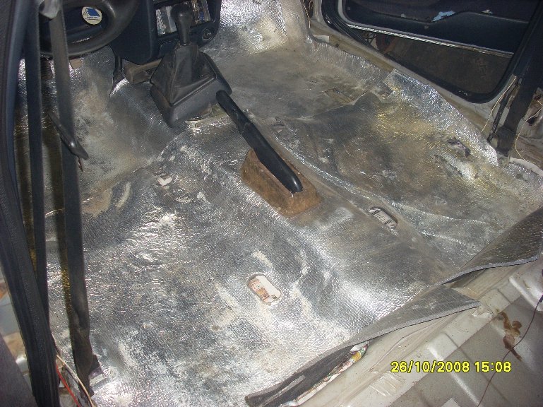

Комментарий к файлу: Растелил его на полу в салоне, а с верху постелил родной ковралин.Всё это я сделал сегодня с 12 до18 часов.Пока и удачи на дорогах.
SL381540м.JPG [ 139.63 КБ | Просмотров: 7746 ]
