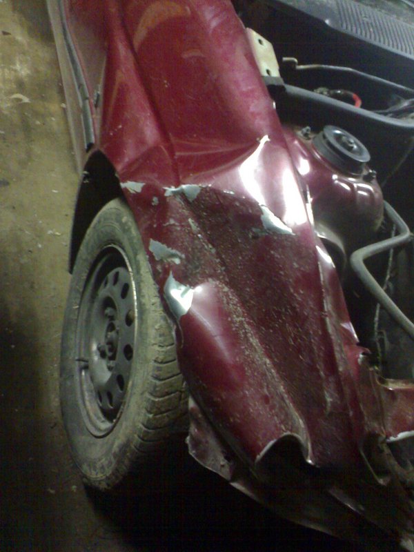

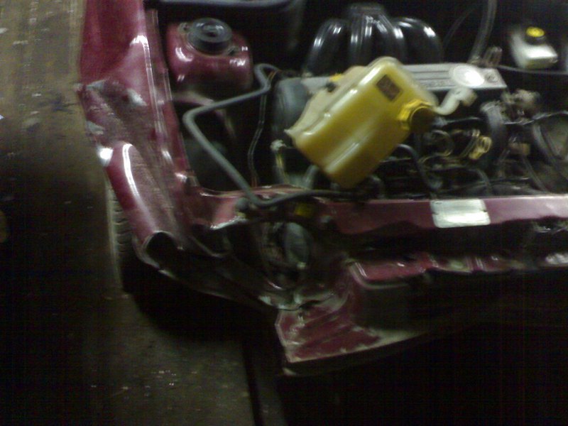

СообщениеДобавлено: Пн янв 26, 2009 15:33
Сообщения: 123
Откуда: г. Петрозаводск
Восстановление Ford Orion после ДТП
1.8D, 1992гв., CLX
Не так давно (под конец прошлого года), я искал запчасти на своего фордика и наткнулся (благодаря другу) на объявление о продаже точно такого же, но битого и годом помоложе (1992)...
Съездили с братом и посмотрели - ПОНРАВИЛОСЬ :) и решили не пускать его на з/ч, а восстановить, так как метал весь живой :!:
на машине накатано 168 ткм
конечно ему сильно досталось :shock: , но все исправимо.
На данный момент восстановление только в начальной стадии.
Ну начнем, буду "кормить" фотками 8) :)
Как сказал прехоз, удар был в передний правый угол (крыло и капот) - машина слетела с трассы и уткнулась им в землю, после чего перевернулась помяв все бока и крышу... из стекол разбилось только одно - заднее, самое дорогое, блин
денег на сервисы нет, но ими принципиально не пользуюсь
а на новое крыло, заднее стекло, фары, поворотники и задний правый фонарь я как-нибудь найду... но это в основном понадобиться в конце, а так дело только за крылом и стеклом, что есть примерно 7-8 тыс. руб. (все новое, на разборках у нас стекла нет - если в Питере есть на седан заднее стекло сообщите пожалуйста, нужен оригинал с подогревом и зеленоватым оттенком :roll: )

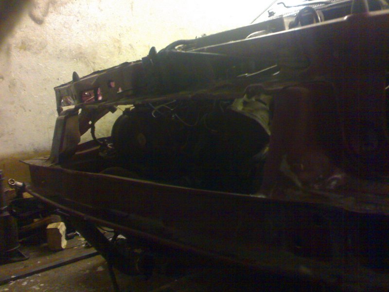

СообщениеДобавлено: Пн янв 26, 2009 15:39
Сообщения: 123

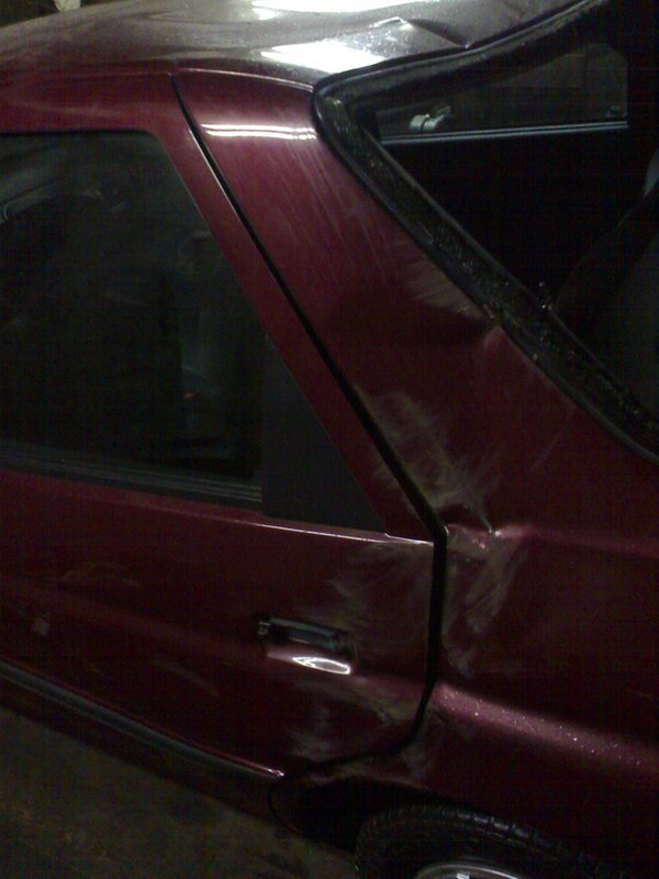

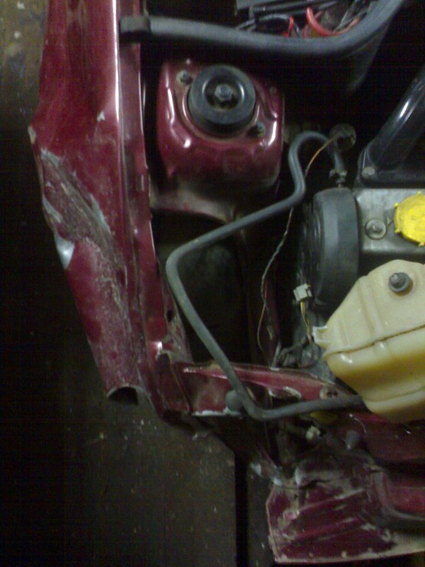

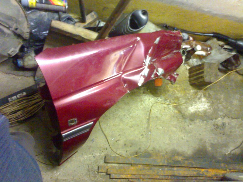

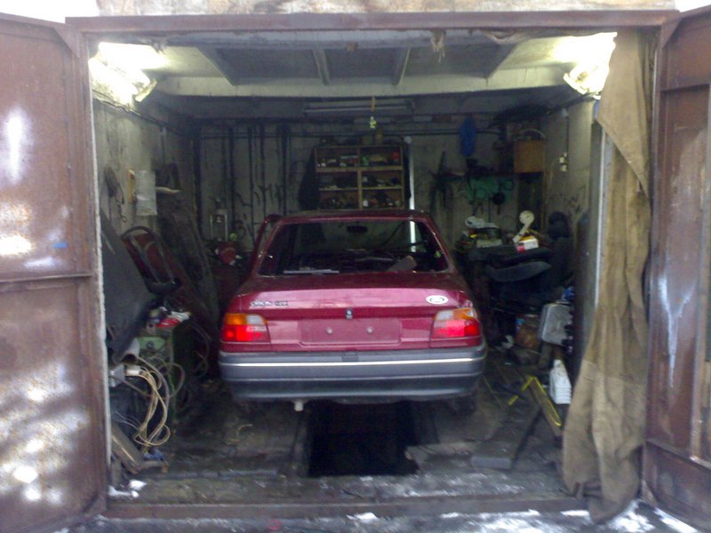

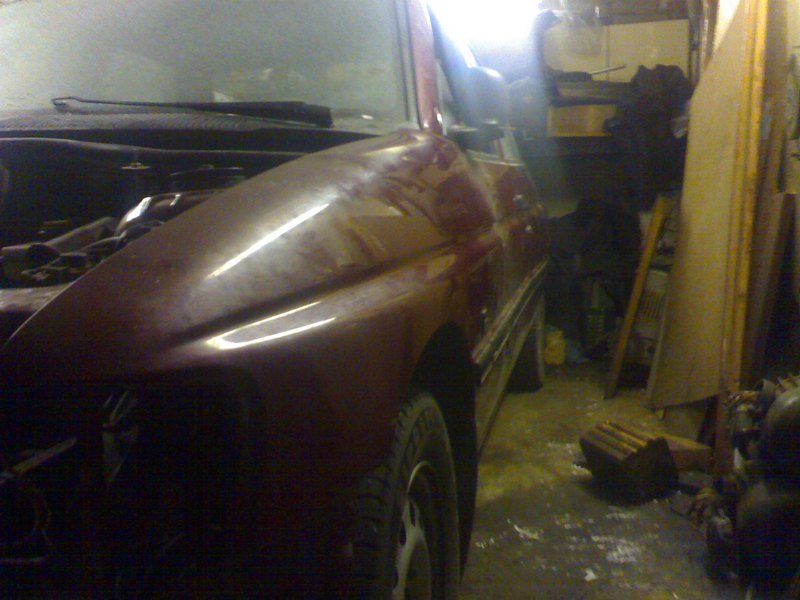

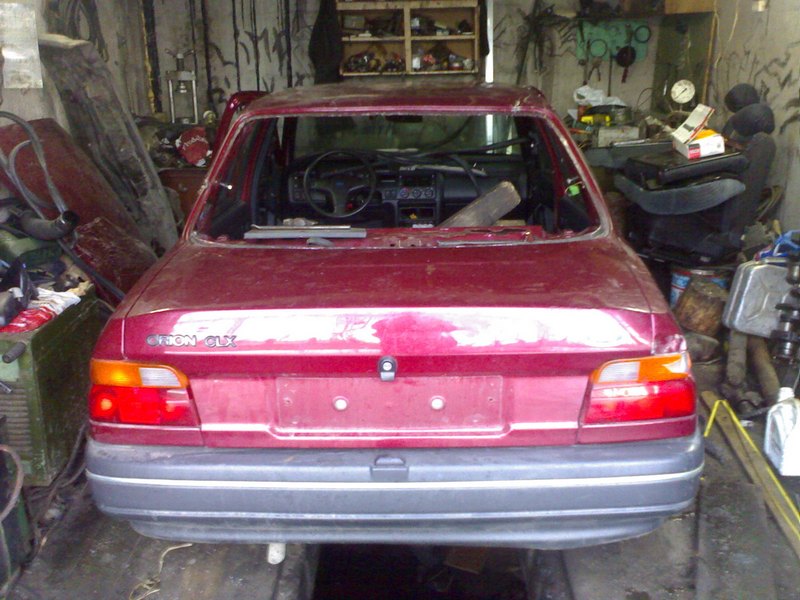

это все то что с ним было, когда я его купил

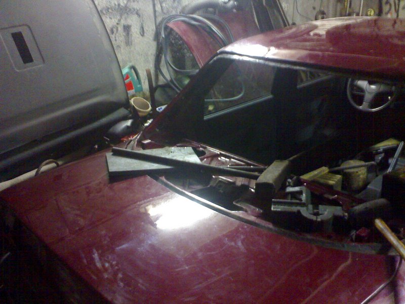

СообщениеДобавлено: Пн янв 26, 2009 16:09
Сообщения: 123

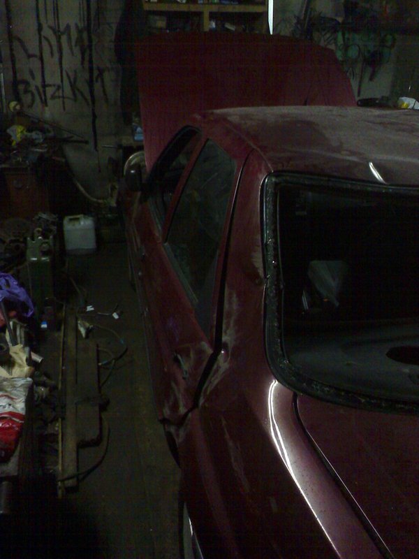

И так начну...

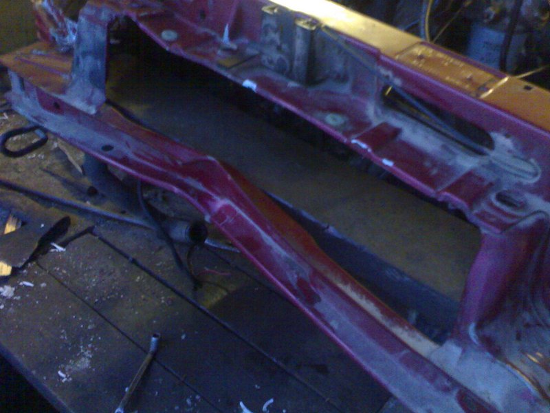

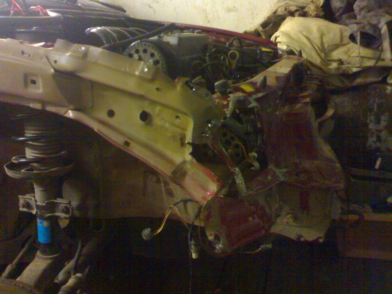

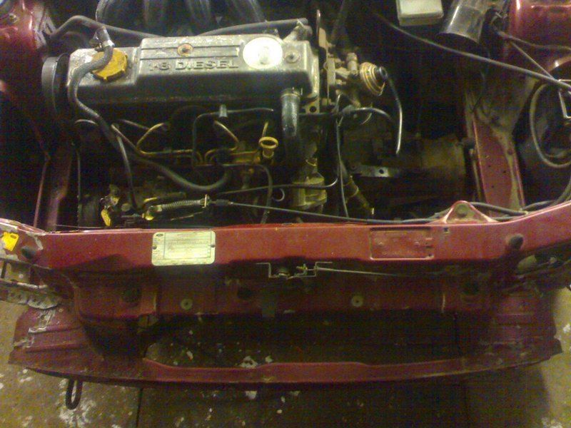

Конечно же все началось со снятия всего навесного пластика (бампер, решетка радиатора, остаки фар, капот и всесячески бачки...)
к сожалению общего плана как все это выглядело НЕТ :(

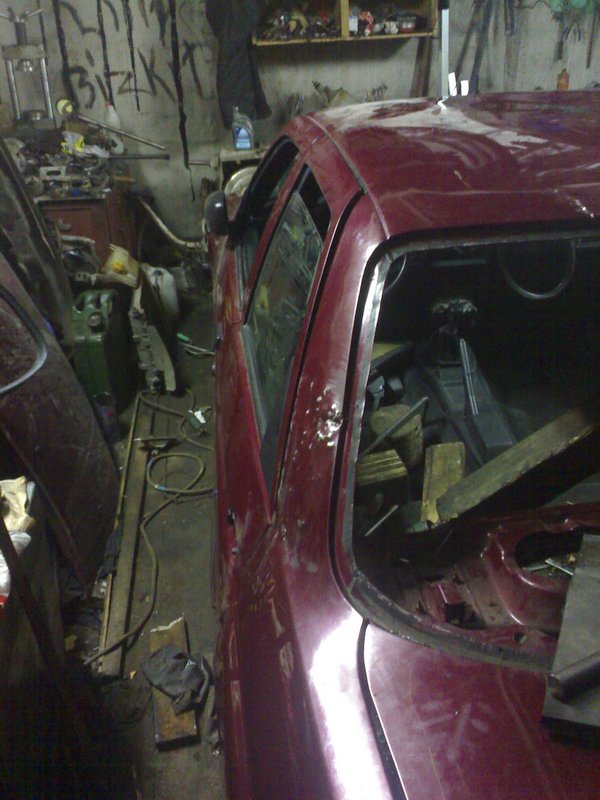

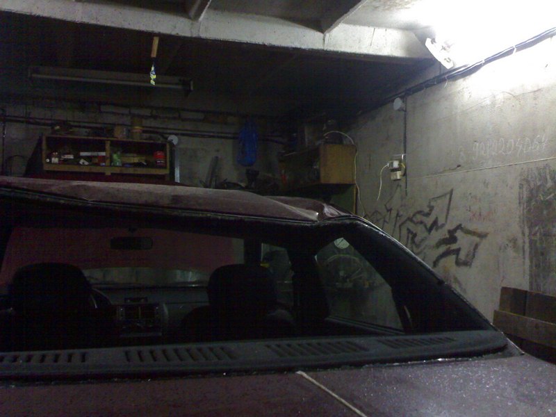

Далее последовал разбор салона... думал по пути наткнусь на гнилющее днище, ан нет, ни ржавчинки как ни странно :shock: ...но я особо не расстроился не найдя ее :D

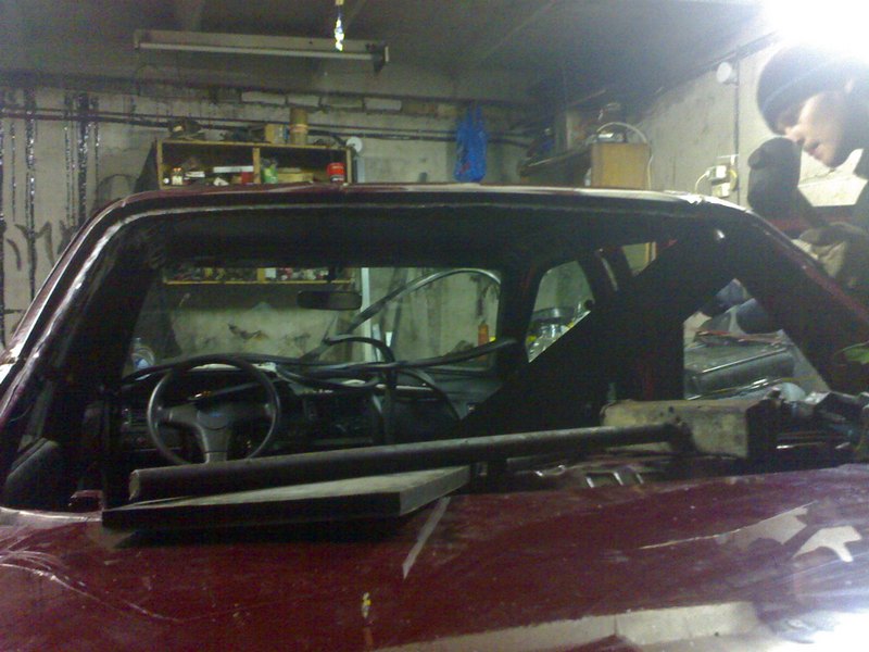

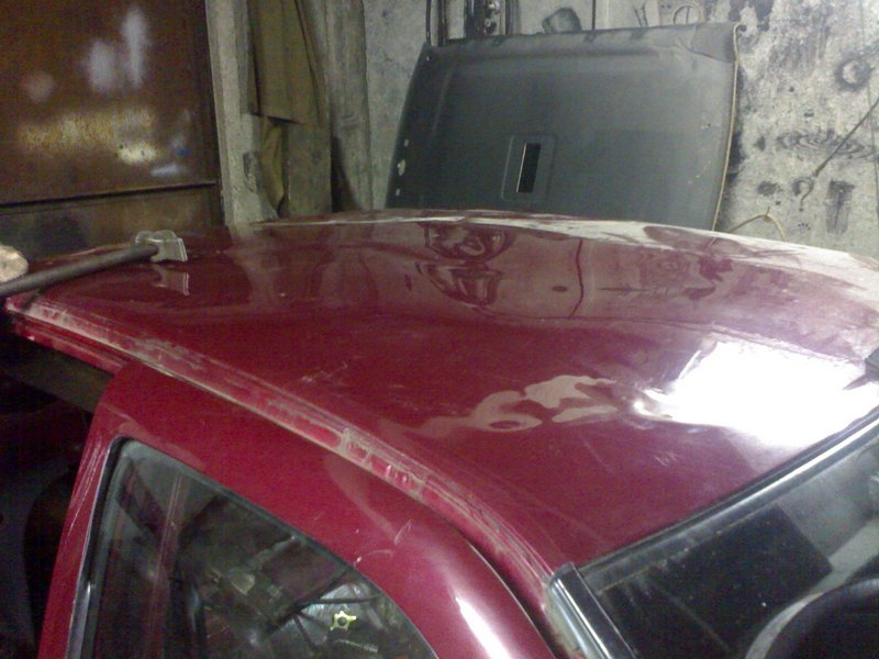

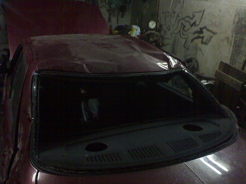

Дальше самое интересное - крыша
Я не ожидал что она так легко встанет на место, смотрим фото
главны помошник - гидравлический 5-тонный дамкрат
Комментарий к файлу: брательник в кадре
сколько он уже мне помог... ух

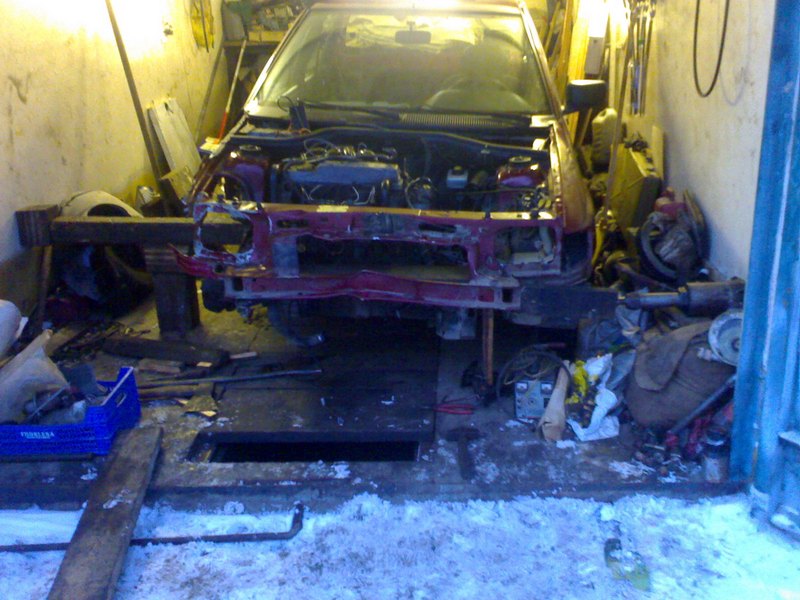

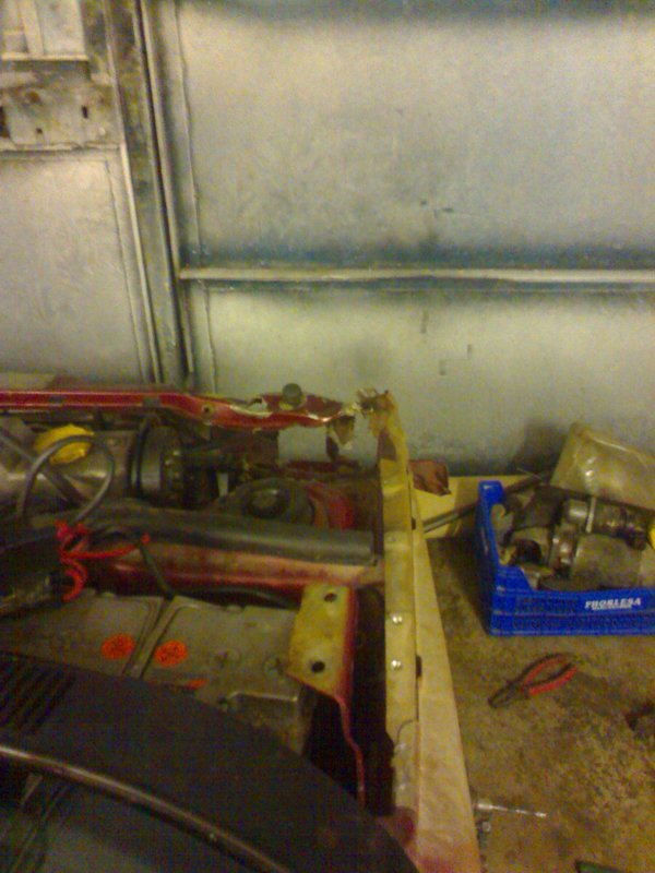

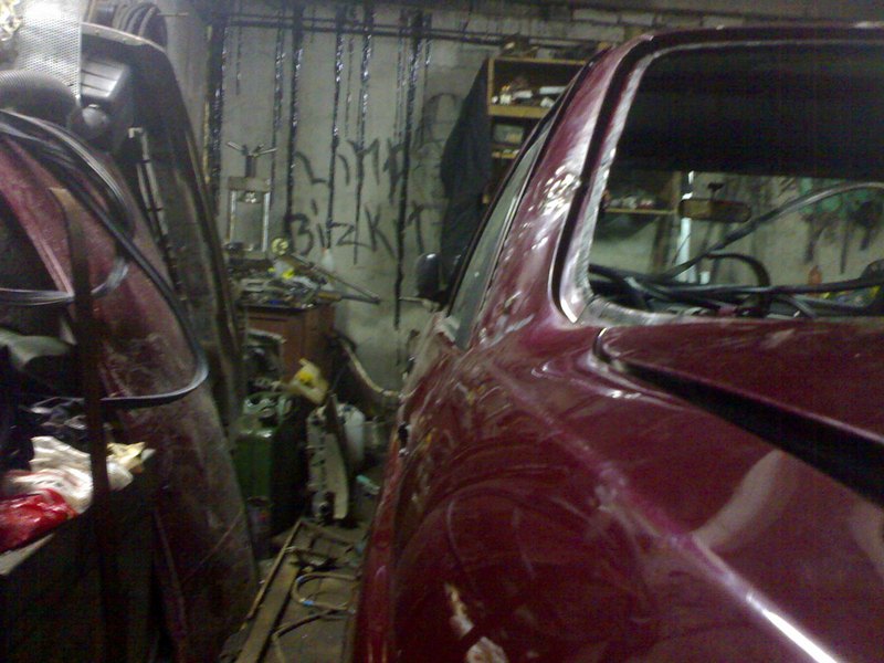

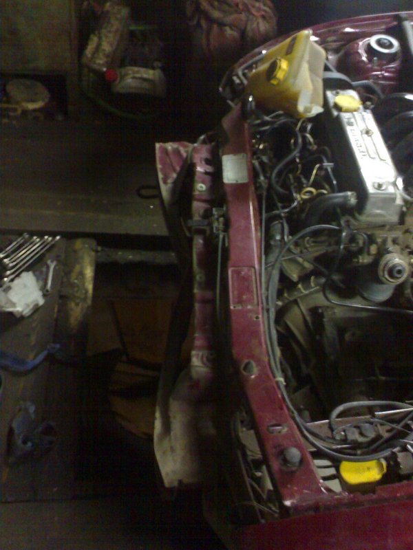

дальше был перезд в другой гараж, который гораздо меньше, но ни чего... правда пришлось там провести генеральную уборку - теперь в подвал почти не спуститься :D :twisted:
машину поставил мордой к воротам, что бы можно и на улице разложиться было

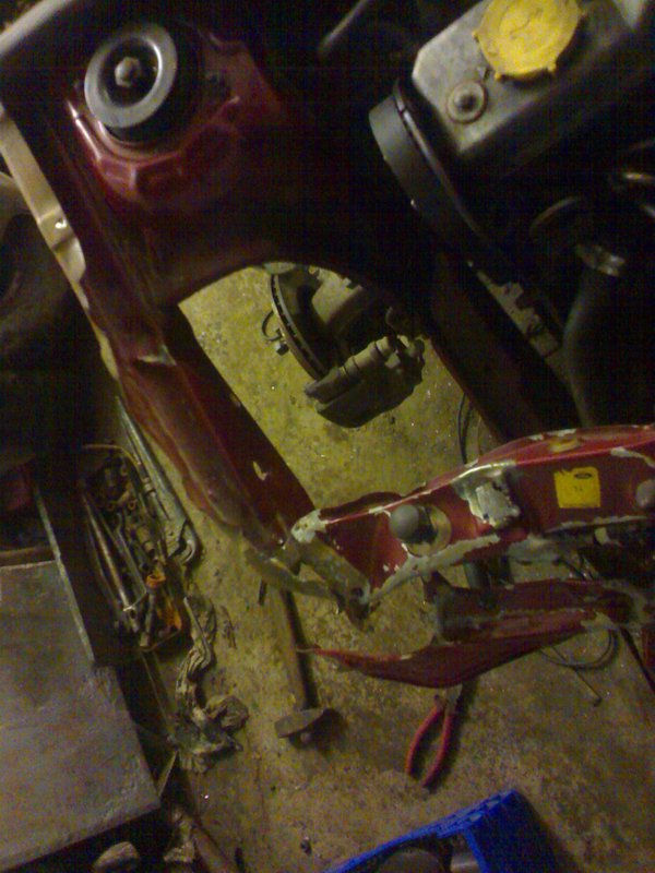

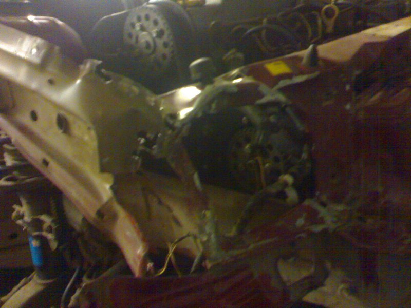

крышу и бока пока оставил и решил заняться мордой, точнее лонжеронами:
только сначала высверлил крыло и снял подушку коробки, а то мешала распорку между лонжеронами ставить

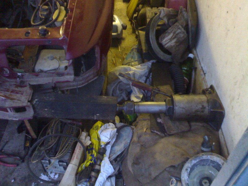

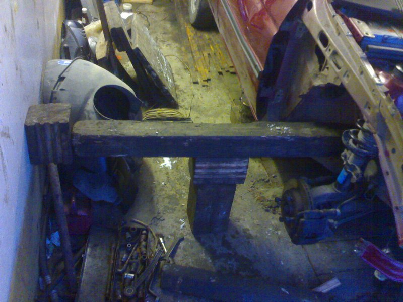

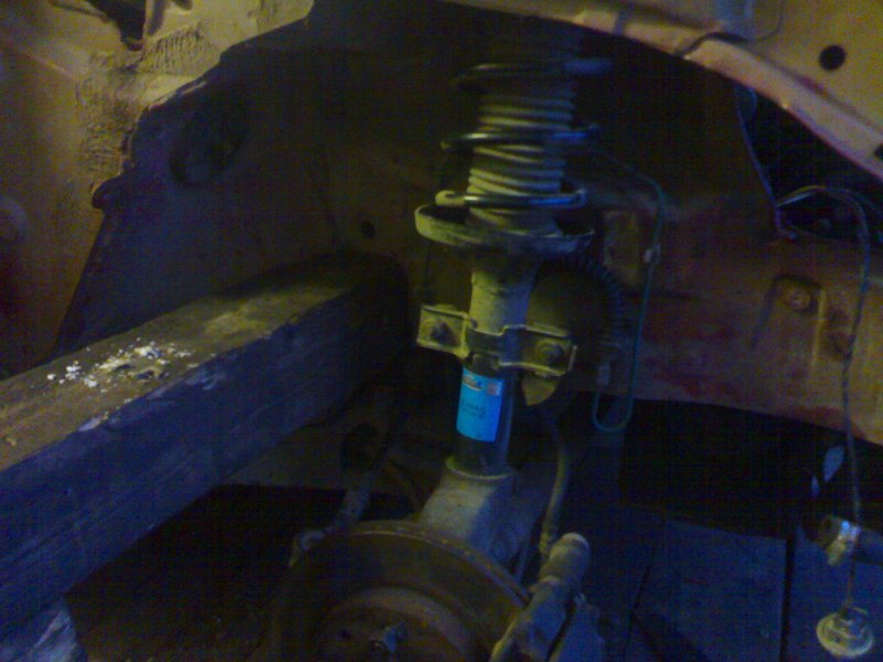

выпремлял лонж. все тем же гидр. дамкратом ... конструкция на фото, гараж нагрузку выдержал
только машину крепить надо лучше, а то "попу" у нее тоскало по всему гаражу пока не закрепил

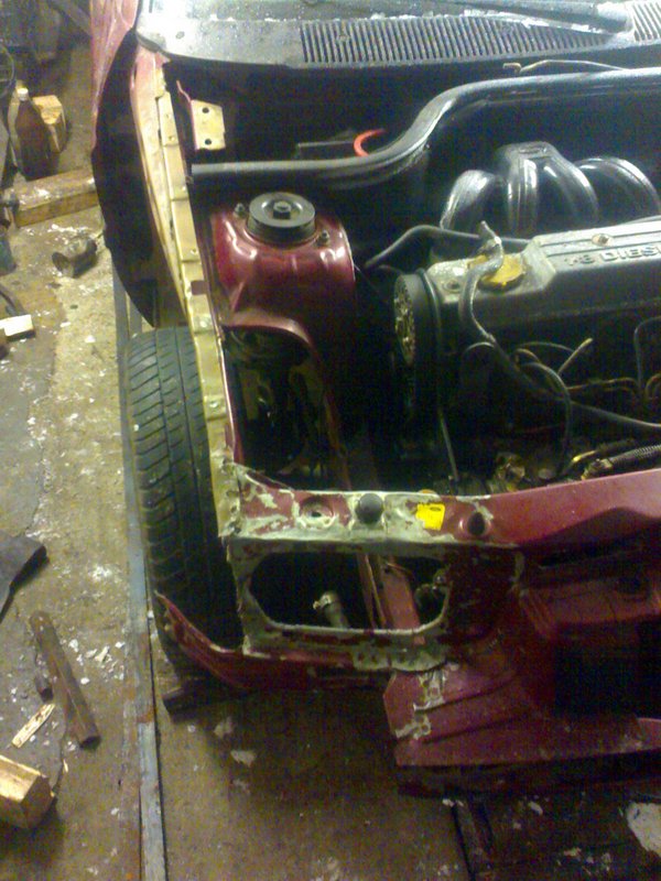

СообщениеДобавлено: Пн янв 26, 2009 16:40
Сообщения: 123

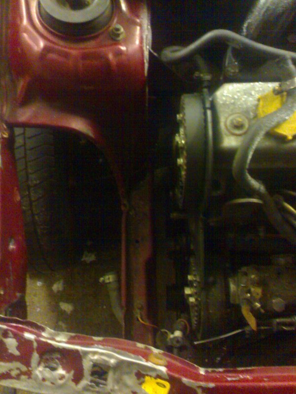

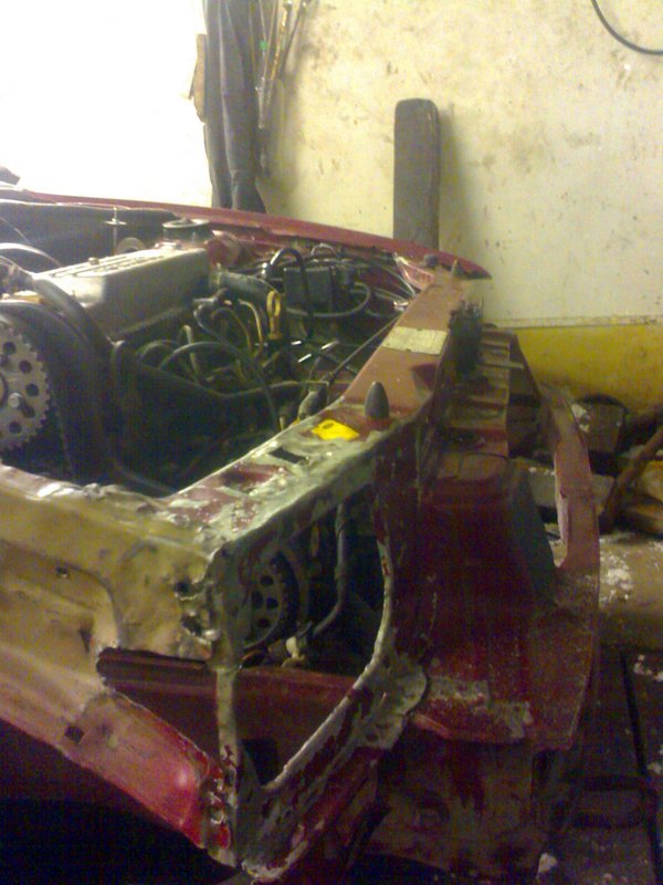

ну вот лонжероны встали на место
дальше был телевизор:
лыжина бампера и очко фары
21012009(011).jpg [ 91.63 КБ | Просмотров: 7795 ]
21012009(009).jpg [ 75.71 КБ | Просмотров: 7795 ]
21012009(008).jpg [ 105.55 КБ | Просмотров: 7795 ]
21012009(007).jpg [ 91.46 КБ | Просмотров: 7795 ]

СообщениеДобавлено: Пн янв 26, 2009 16:42
Сообщения: 123

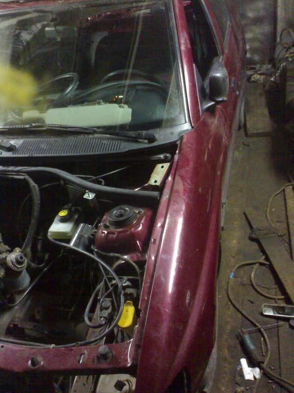

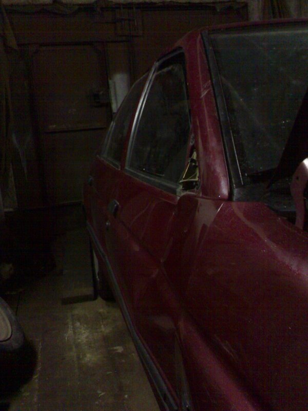

теперь вся сторона смотриться нормально, а то раньше крыло выбивалось из общей картины
сейчас жду сварочник и коплю на крыло
капот тож выпрямил, но еще не сосем... фото позже
21012009(010).jpg [ 81.23 КБ | Просмотров: 7794 ]

а кто-то на портале недавно писал, что гидравлические домкраты в горизонтальном положении не могут работать... :D

Mikhail, меня тоже об этом предупреждали... залил масла под завязку и норм, давит на отлично, даже оба штока работают, только манжеты не держат масло - немного течет
