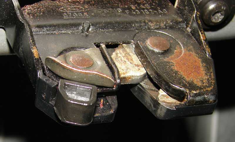

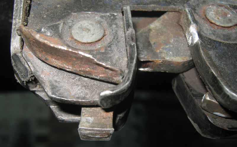

У меня не работает удаленное открывание. Сломан рычажок, на который должен воздействовать другой рычажок, на который воздействует тросик.
Вот фотки неисправного замка в открытом положении. Сделайте кто-нибудь фотки исправного замка, чтобы я понял как чинить (другой замок мне не купить все никак).
Picture 013_.jpg [ 32.57 КБ | Просмотров: 11916 ]
Picture 011_.jpg [ 40.71 КБ | Просмотров: 11916 ]
у меня ответная часть рычажка просто наварена... совет - навари подходящую железку, а дальше по месту гни...
я с таким замком ездила 2 года... пока не заклинило... заказала оригинал... сижу - жду...
Для того, чтобы правильно наварить, я и хочу посмотреть фотку того, как должно быть.

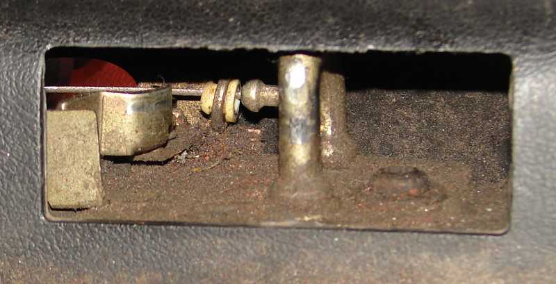

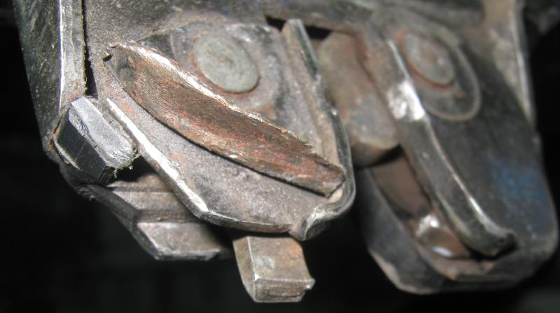

Вот что на моём замке..
DSC06562.JPG [ 53.47 КБ | Просмотров: 11893 ]
DSC06558.JPG [ 43.94 КБ | Просмотров: 11894 ]

dsa писал(а):
если получится, завтра выложу фотки... но проще или купить бу на разборе или новый....

Я этим обломком попервой себе черепушку ой как задевал....

Текс.
Спасибо за фотки, они все поясняют.
Подумаю, как восстановить функциональность. Пока в голову приходит просверлить дырочку и подвесить колесико.
