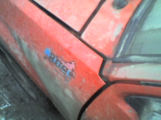

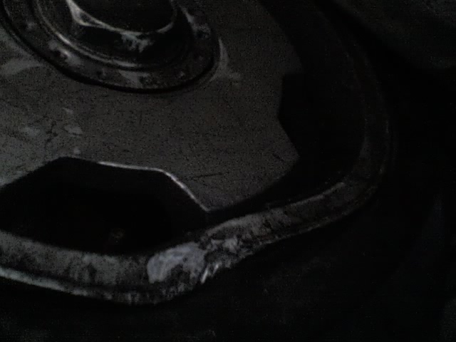

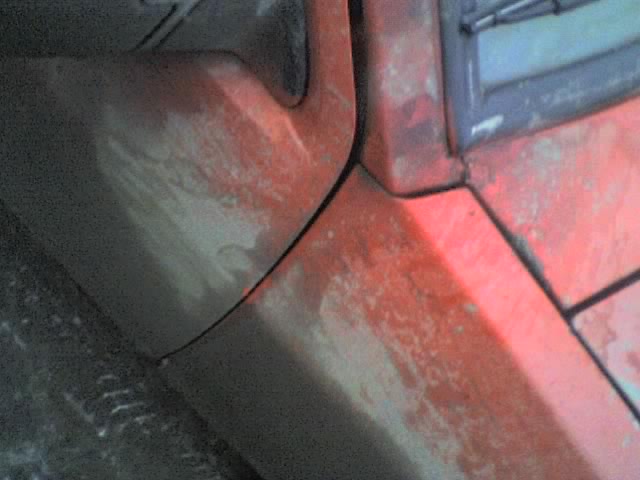

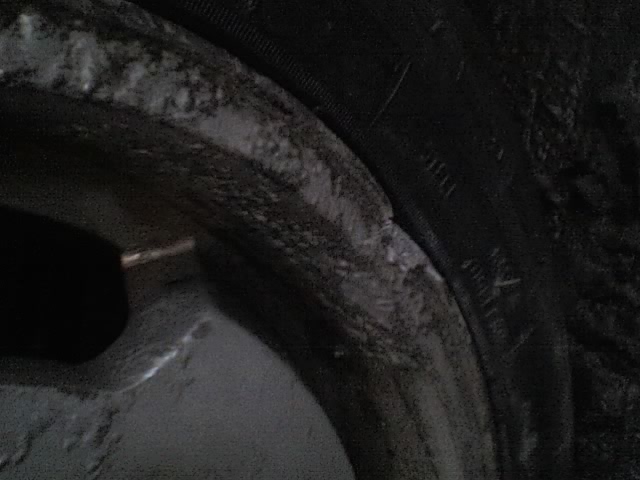

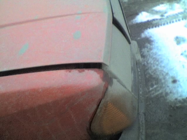

Вот и фотки
Комментарий к файлу: вот так выглядит передок
28-12-07_1559.jpg [ 73.03 КБ | Просмотров: 6411 ]
Комментарий к файлу: Переднее колесо - оно теперь живет в салоне ))
28-12-07_1558.jpg [ 59.01 КБ | Просмотров: 6411 ]
Комментарий к файлу: Задний диск - там теперь живет камера
28-12-07_1557.jpg [ 69.98 КБ | Просмотров: 6411 ]
Комментарий к файлу: Правое крыло прижалось )
28-12-07_1556.jpg [ 43.82 КБ | Просмотров: 6411 ]
Комментарий к файлу: Левое крыло ушло
28-12-07_1555.jpg [ 72.41 КБ | Просмотров: 6411 ]

Судя по фото, Юрий, у тебя всю морду повело в правую сторону. :(
Эксплуатировать авто сейчас я бы не рекомендовал. Надо загонять на мойку и смотреть. Даже на подъемник только после первичного осмотра. Смотреть, в первую очередь, силовые элементы кузова, лонжероны, дополнительные ребра жесткости, дуга запередними креслами не "пошла"? Простейшая проверка - измерение диагоналей кузова снизу. Надо выбрать симметричные относительно продольной оси точки на кузове и элементарно измерить рулеткой расстояние между ними по диагонали, хотя и так понятно, что ровно там не будет.
Ну рычаги и кулаки я уже упоминал, сломаться там нечему, только гнуться, хотя и до трещин может дошло.
Где сейчас машина, под домом я надеюсь? Или предстоит операция перегон-разбитого-авто-в-час-пик-по-скользкой-и-темной-дороге?
