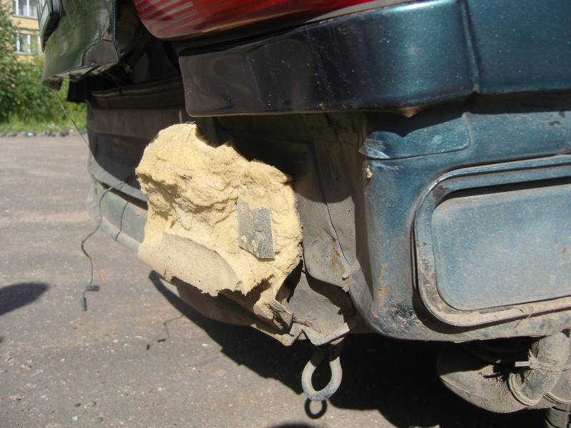

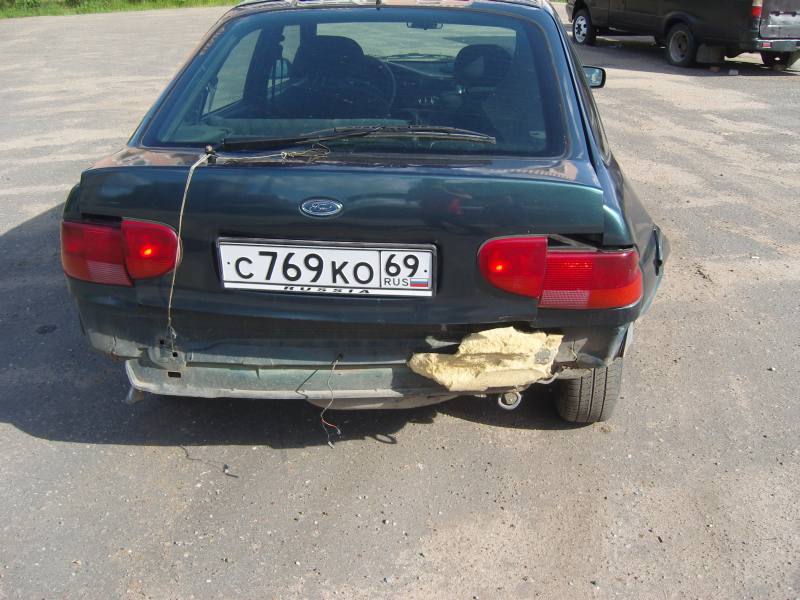

Вобщем ДТП :) гдето я вот тут писал про оценку ущерба http://pokatili.ru/forum/viewtopic.php?t=23383 ..
А сама машинка тут...теперь наверно буду ремонтировать.... подскажите что и как делать... вытягивать, или менять... если что - по фоткам поясню :)
жаль было машинку- зад то небитый вообще был :( фотки выкладывал гдето в разделе вступление в клуб... а теперь будет битая :(
SNV80725.jpg [ 90.88 КБ | Просмотров: 6530 ]
Комментарий к файлу: тута видно что осталось от крюка, места под запаску, и крепления бампера

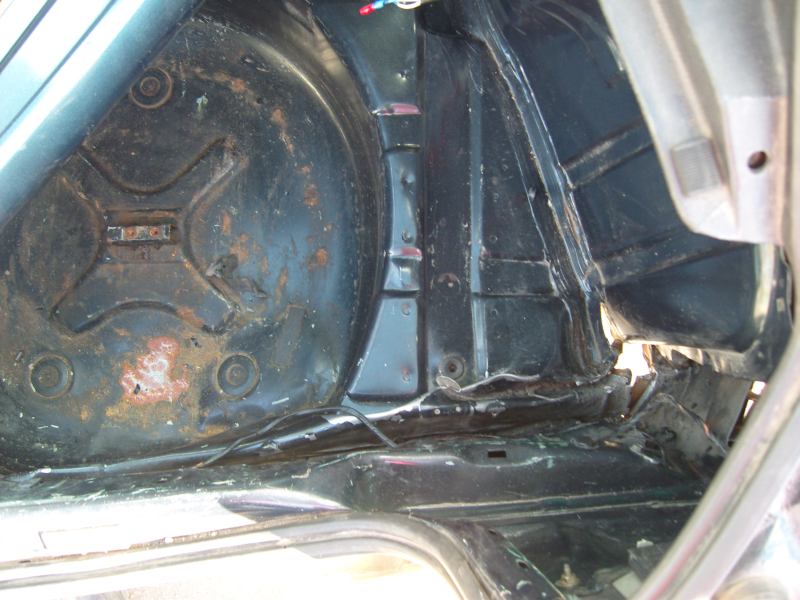

SNV80721.jpg [ 80.82 КБ | Просмотров: 6530 ]
Комментарий к файлу: багажник вот так примялся..

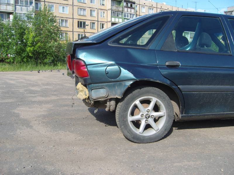

SNV80716.jpg [ 78.85 КБ | Просмотров: 6530 ]

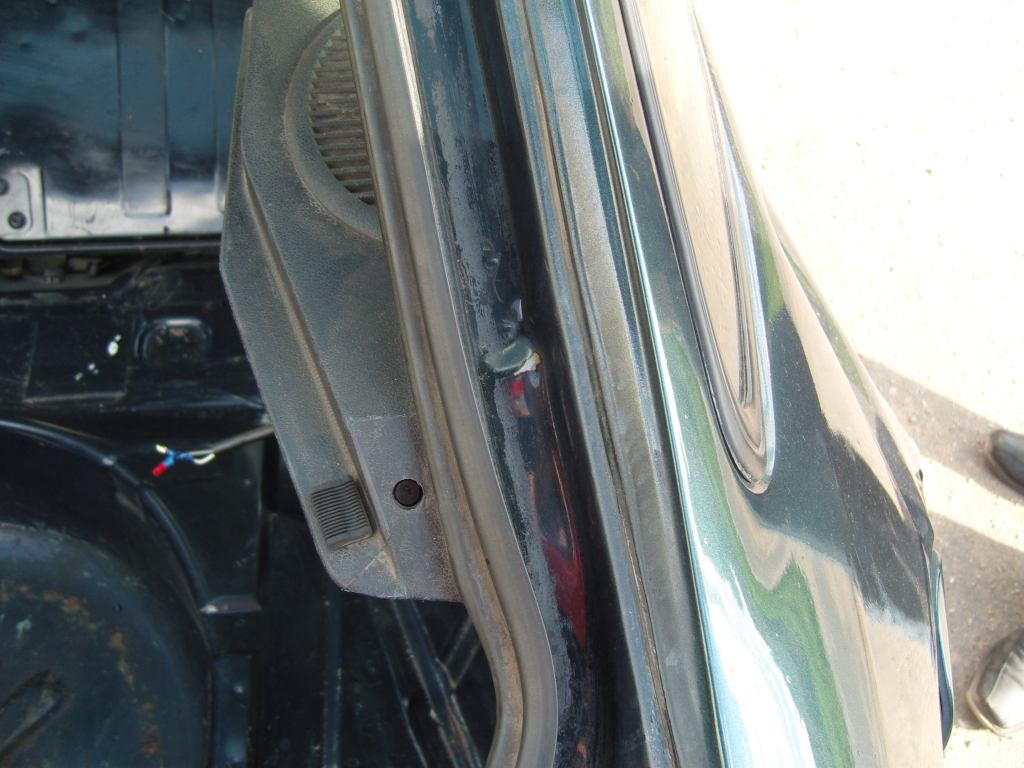

Комментарий к файлу: сбоку видно что крыло прижало дверь...

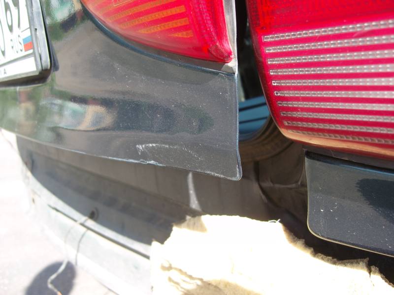

SNV80698.jpg [ 110.41 КБ | Просмотров: 6530 ]
Комментарий к файлу: панель ушла...

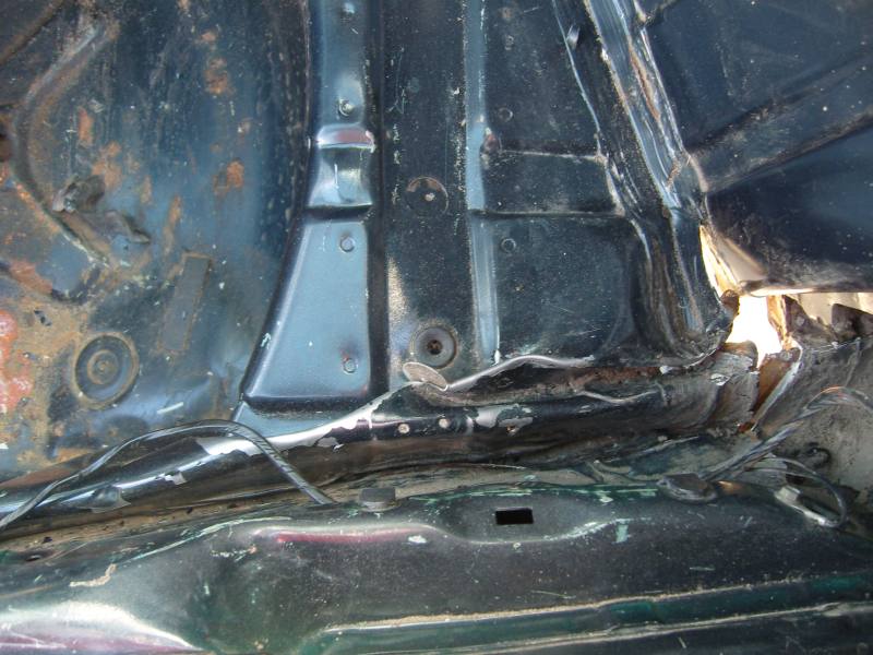

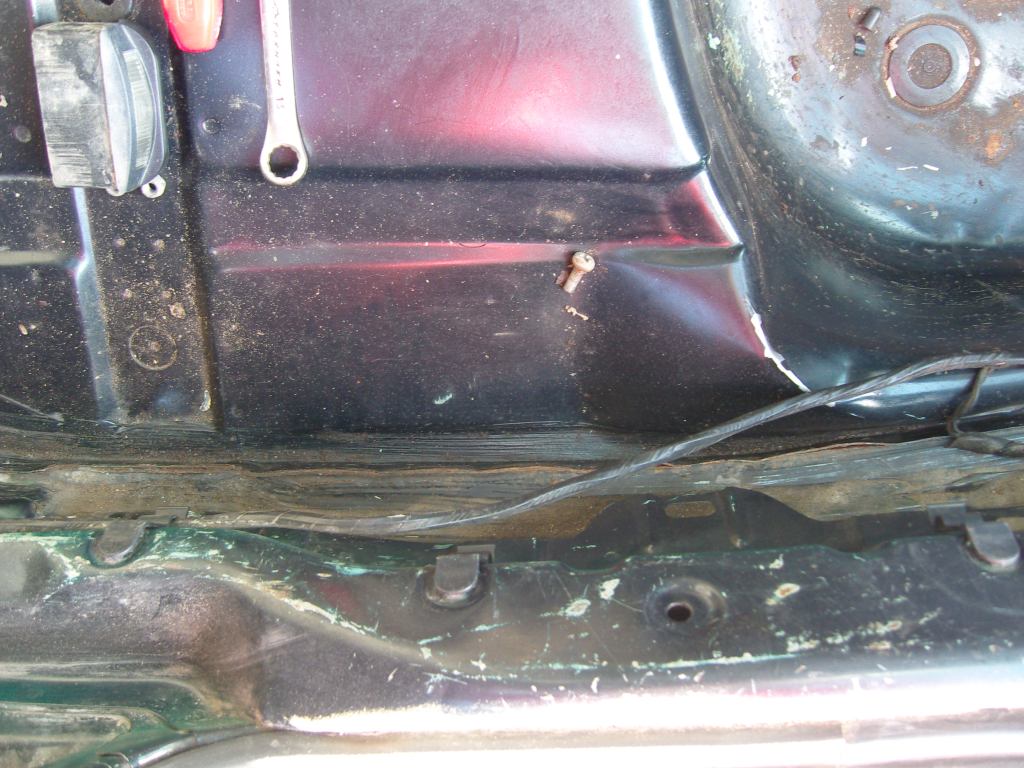

Комментарий к файлу: вид сверху-слева от запаски..изгиб пола дошол почти до левого лонжерона

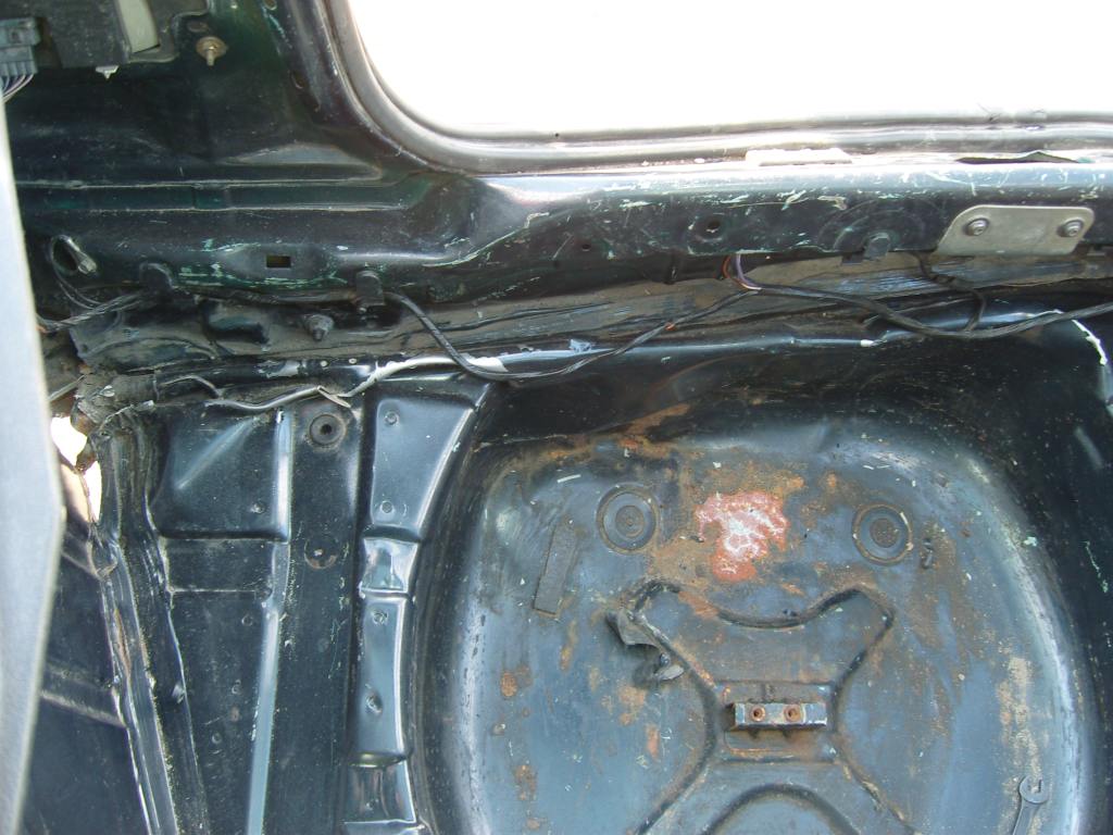

Комментарий к файлу: вид изнутри багажника, сверху справа от запаски

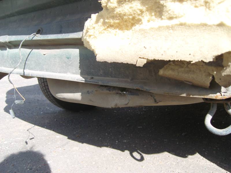

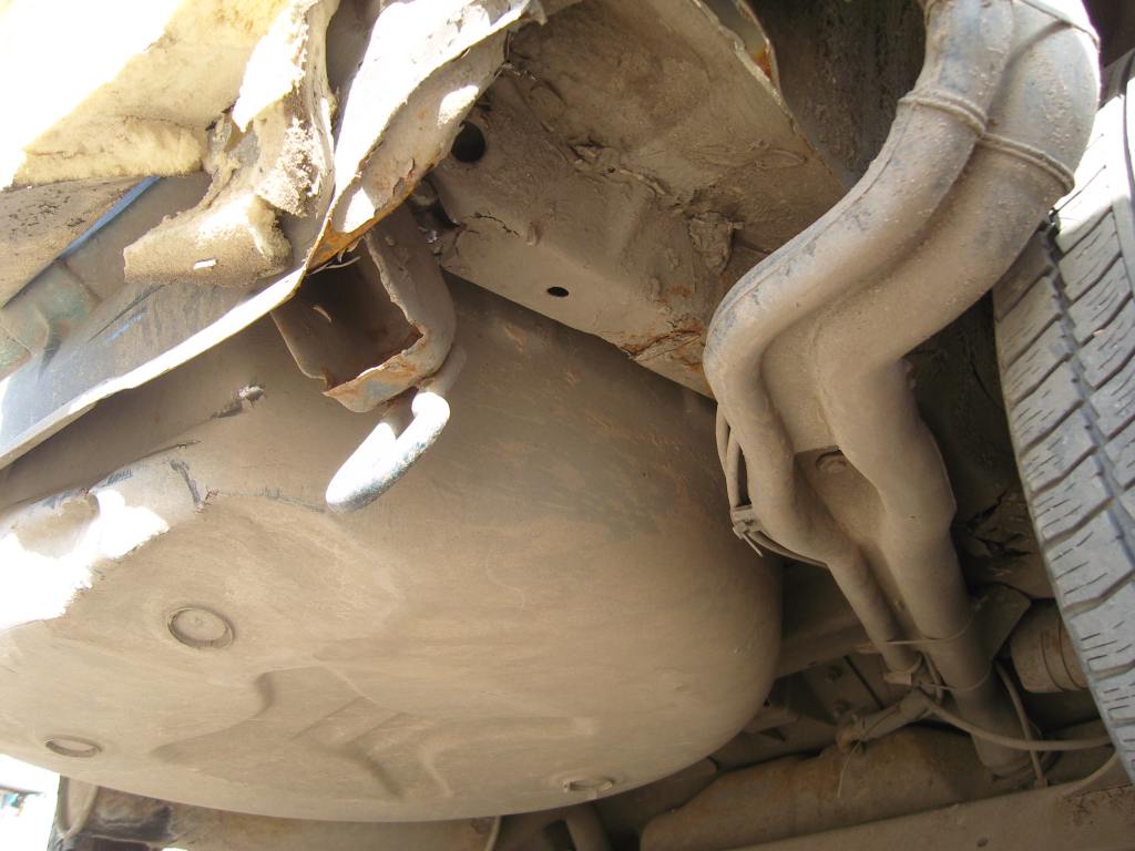

Комментарий к файлу: вид снизу...лонжерон был подгнивший

СообщениеДобавлено: Пт июн 27, 2008 0:08
Сообщения: 1212
Стапель...
Лонжерон тянуть.... Хотя скорее всего там тянуть нечего...
Гнилой...
ВАЗ 2101 1971г.
СообщениеДобавлено: Пт июн 27, 2008 0:24
Сообщения: 3470
Если себе- отрезать жопу и варить новую- если на продажу то стапель или домкраты+ много шпаклевки, лонжероны вытянуть и усилить накладками.
Хотя если страховая нормально заплатит :roll: то сдать ЭТО в разборку а себе искать что-то новое.
И енто пройдет!
СообщениеДобавлено: Пт июн 27, 2008 0:58
У меня был очень похожий удар.
Всё вытянули. Заднюю дверь только менять пришлось
СообщениеДобавлено: Пт июн 27, 2008 9:37
Зарегистрирован: Пн окт 22, 2007 13:50
Сообщения: 166
Откуда: Тверь
ну даже если себе- то всю жопу новую слишком накладно будет... и лонжерон менять целиком очень дорого... я глянул- он сгнил как раз в месте изгиба- а дальше вродебы более менее... новый полик багажника думаю хватит....
а крыло разве не вытянется?
Думаю на разборку возьмут очень дешево... и битую купят очень дешево... :( и страховая заплатит мало :(

Афоня,
Удар был достаточно сильный... гниль была только там на фотке видно- в месте сгиба лонжерона(хотя если б как раз он был не гнилой вобще - то может повело б чашку амортизатор где крепится...т.к. изза гнили просто зад смялся ...см фотки), а полик багажника, задняя панель, крыло - были не гнилые, даж не ржавые почти.... старость ето да....там по швам разошлось много в багажнике....

кстати понял почему лонжерон был такой прогнивший, итп. - за все время эксплуатации машины никто не ставил брызговики и задние подкрылки... да и передние брызговики тоже... и никто не антикорил ..
Поетому совет кто собирается покупать эскорт - смотрите есть ли брызговики, если их нет - то пороги, днище, задние лонжероны могут быть не в лучшем состоянии...
