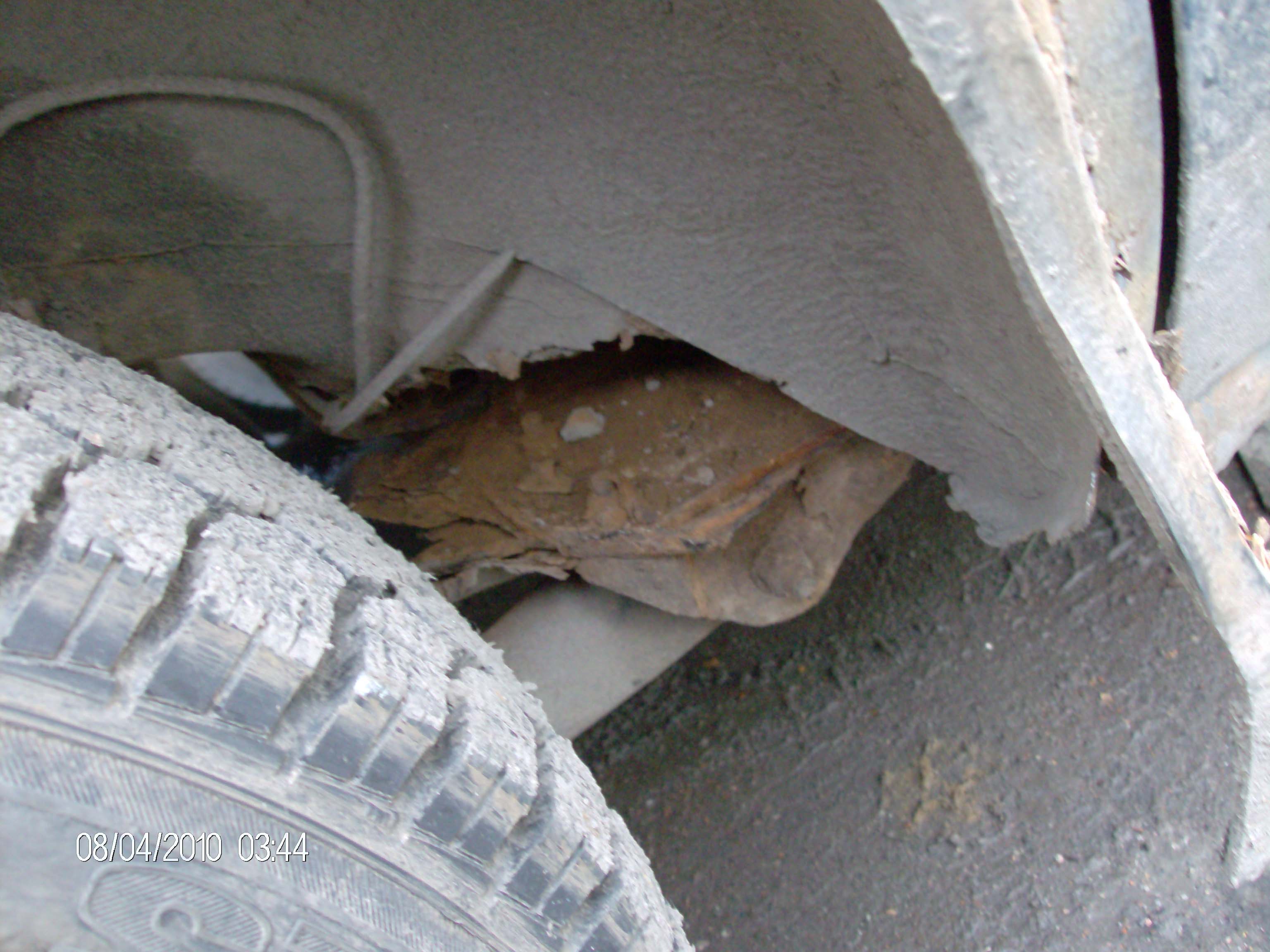

Люди подскажите пожалуйста ::doh:: Вырвало крепление серьги задней балки справа. Поискал в экзисте запчасти там оригинал стоит 20к. цена просто не реальная, а аналогов по данному артиклу не показал :-( при поиске на других сайтах вывело номерочки других производителей, но почему-то у всех фото один в один даже какой-то разрыв в том-же месте вот ссылка на екзист ( http://www.exist.ru/price.aspx?pid=4A803C9B ) тали это запчасть каторая мне нужна ? Или я ошибаюсь. МАшина Ford escort 1993 г.в. 5-ти дверка (то-ли 5-ти дверный седан, то-ли хэчбек уже запутался в одном месте седан в другом хэч)

Забыл написать что так-же лонжерон разорван от арки в сторону заднего бампера вдоль :crowd: так что наверно ремонтными накладками не отвертется. А номера взял с етого сайта ( http://www.autospace.ru/cat.php?mark=FO ... 7,754,1085 )

strela5
Люди подскажите пожалуйста Вырвало крепление серьги задней балки справа.
а как такое произошло? может фото есть?

Наехал на рельсы у магазина Народный. Но подгнивал он уже давно. Рельса была последний рубеж :smile139:
111111.jpg [ 381.08 КБ | Просмотров: 6469 ]

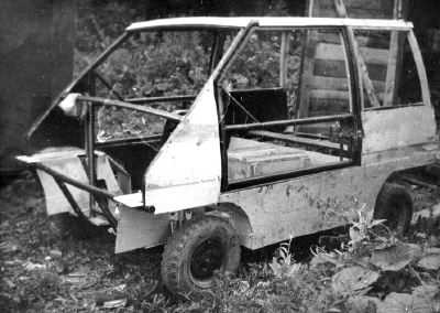

а ни у кого не было идеи сварить нечто вроде рамы из квадратных труб помощнее, к полученному прикрутить переднюю и заднюю балки с подвеской а наверх остатки кузова навесить? такая идея рождается потихоньку потому что тоже

Nikson1200ну как же не было - были. Хотите иметь рыдван весом на 500 кг больше чем этот, причем один прокат обойдется в хренову тучу бабла? Варить будете сами? Как разместите детали?
Не, нафиг, из труб только багги собирать.

Это точно. Получится полузверь полумашина. Каторая будет жрать бензина кучю. Аэродинамики никакой. Вобщем полный триндец
Комментарий к файлу: Это не сделаеш
