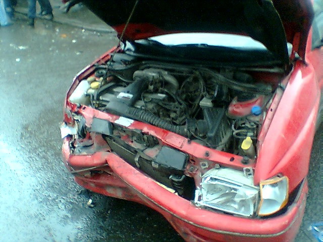

Вот фотки, сорри за качество, сделано на телефон.
Комментарий к файлу: с левой стороны
5.jpg [ 79.38 КБ | Просмотров: 6896 ]
Комментарий к файлу: ещё раз
4.jpg [ 102.94 КБ | Просмотров: 6896 ]

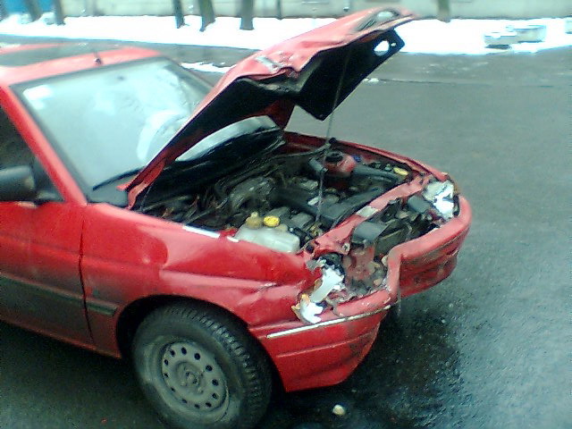

Комментарий к файлу: полный вид
3.jpg [ 88.61 КБ | Просмотров: 6896 ]

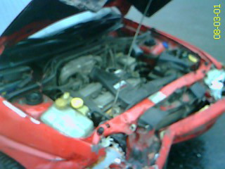

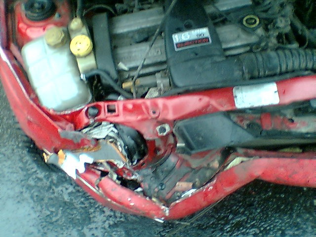

Комментарий к файлу: Вот что под капотом
2.jpg [ 23.71 КБ | Просмотров: 6896 ]

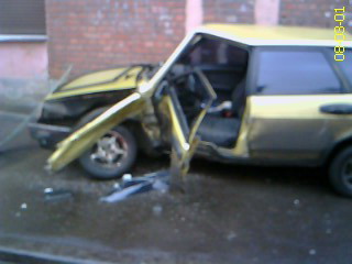

Комментарий к файлу: это то, что осталось от девятины
1.jpg [ 18.82 КБ | Просмотров: 6896 ]

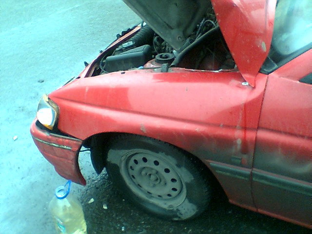

Комментарий к файлу: С лева
7.jpg [ 99.12 КБ | Просмотров: 6895 ]

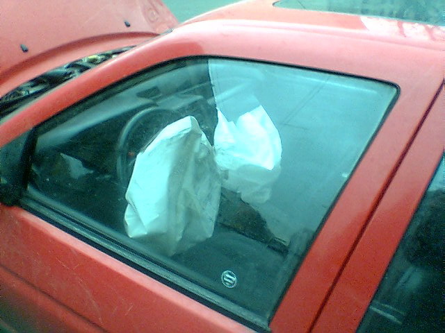

Комментарий к файлу: эйрбеги
6.jpg [ 77.49 КБ | Просмотров: 6895 ]

Я думаю ремонт - 30 тыс......с новыми крыльями, Б\У фарами, капотом и бампером....

девятина ай-люлю .....Эскорт маленький танк :shock:

Судя по виду, лонжерон правый таки пошел, что не есть хорошо. Надо разобрать все эти бачки справа и просмотреть лонжерон (или снизу к нему подлезть). И при ремонте отследить, чтоб геометрия восстановлена была - развал у Эскорта не регулируется, а тут он мог уйти.
Больше сложностей не видно так..

ну жестянка изличима. такое делают.
такой вампер унас в тбилиси хорошый мастер за 40$ лечит.
фары новие надо
радиатор тоже помоему (хорошо не видно)
а вот с мотором все в порядке? не смещён ли он назад?
а как кольёса?(смещение)

да VitRum у меня вопрос: а ремни безопасности при ударе были пристёгнуты?
мне интересно. я знау что на ескортах если они не пристёгнуты то подушки не расскрываются

Фары новые есть, думал свои поменять там были стёкла треснуты от камешков на трассе, хорошо не поменял.
Да, радиатор точно зацеплен.
С мотором, предварительно всё нормально, у колёс смещения нет.
Ремни, конечно, были пристёгнуты. Всегда пристёгивал, даже до введения новых штрафов.
