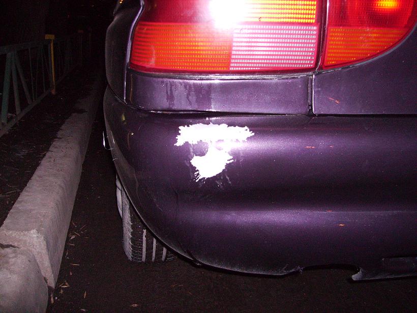

Вобщем выхожу я сегодня с работы и вижу такую вот картину:
Комментарий к файлу: потом машинку помыл , стало выглядеть так:

IMG_0005.JPG [ 93.83 КБ | Просмотров: 5882 ]

ну и собстно вопрос:
как мне это излечить, да так чтоб подешевле????
ps бампер цел

Шкурить по месту, грунт, если провал останется- шпаклевка, грунт,краска, шлифовка,лак с распылом.
И енто пройдет!

и в самой покраске бампера я разочаровлся: краска лежит прям на пластике, даже намёка на грунт нету :(

Главный попандос с подбором и ценой на краску :cry: .
Это на самом деле дороговато - потребность в краске примерно 200 гр. а если металлик, то и лак + работа (покраска)~ 120$, а ведь ещё и бампер снимать, и его ремонтировать. На своём подобные казусы делал сам, но цвет у меня белый - баллон 201-ой, кусок сетки от ВАЗовского в.фильтра, паяльник 100 ваттный, наждачка шпаклёвка по пластику и 3-4 часа свободного времени. В противном случае вылезает примерно 250 $. :evil:

В любом случае готовить нуно, отвалилась краска, лопнул лак пятак диаметром примерно 10см, лопухи большие можно металлик раскидать до половины бампера ну а лачить сам понимаешь весь.Краски 100грамм и лака грамм 250. Вот и считай скока бабла на матерьялы +снять поставить(мож сам заморочиться там 4гайки из салона выкручивабтся и 4самореза по краям где арка)+подготовка(затереть грани где краска облупилась,шпакли тоненьким слоем протянуть, грунт)
