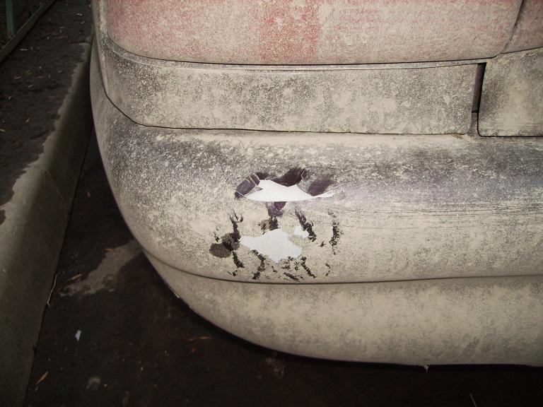

Мля ну что за напасть то такая :evil: :evil: :evil:
Вобщем выхожу я сегодня с работы и вижу такую вот картину:
Комментарий к файлу: потом машинку помыл , стало выглядеть так:
IMG_0007.JPG [93.6 КБ]
IMG_0005.JPG [ 93.83 КБ | Просмотров: 5883 ]

ну и собстно вопрос:
как мне это излечить, да так чтоб подешевле????
ps бампер цел

СообщениеДобавлено: Вт мар 04, 2008 23:01
Сообщения: 3470
Шкурить по месту, грунт, если провал останется- шпаклевка, грунт,краска, шлифовка,лак с распылом.
И енто пройдет!

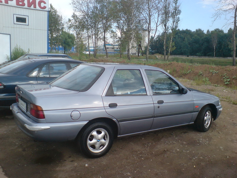

а как такую каку сделали? :shock:
Попробуй может подобрать из стандартных цветов карандаш-кисточку?
у меня похожаяя штука была, но поменьше. вот как я вылечил :D
Комментарий к файлу: накладки на бампера
DSC00041.jpg [ 160.32 КБ | Просмотров: 5875 ]

и в самой покраске бампера я разочаровлся: краска лежит прям на пластике, даже намёка на грунт нету :(

susl1k писал(а):
ну теперь всё понятно)))
А скок мне будет стоить заделать эту "брешь" в сервисе??
Главный попандос с подбором и ценой на краску :cry: .
Это на самом деле дороговато - потребность в краске примерно 200 гр. а если металлик, то и лак + работа (покраска)~ 120$, а ведь ещё и бампер снимать, и его ремонтировать. На своём подобные казусы делал сам, но цвет у меня белый - баллон 201-ой, кусок сетки от ВАЗовского в.фильтра, паяльник 100 ваттный, наждачка шпаклёвка по пластику и 3-4 часа свободного времени. В противном случае вылезает примерно 250 $. :evil:
Того кто ото сделал - :fight:
я же уже сказал, что бампер цел и ремонтировать его не надо.
А сумма прям какая то фантастичестая (да за такие деньги,я его фламастером закрашу и буду ездить себе спокойно :D )
СообщениеДобавлено: Ср мар 05, 2008 21:26
Зарегистрирован: Вт дек 25, 2007 20:37
Сообщения: 68
Откуда: Кемерово
В любом случае готовить нуно, отвалилась краска, лопнул лак пятак диаметром примерно 10см, лопухи большие можно металлик раскидать до половины бампера ну а лачить сам понимаешь весь.Краски 100грамм и лака грамм 250. Вот и считай скока бабла на матерьялы +снять поставить(мож сам заморочиться там 4гайки из салона выкручивабтся и 4самореза по краям где арка)+подготовка(затереть грани где краска облупилась,шпакли тоненьким слоем протянуть, грунт)
