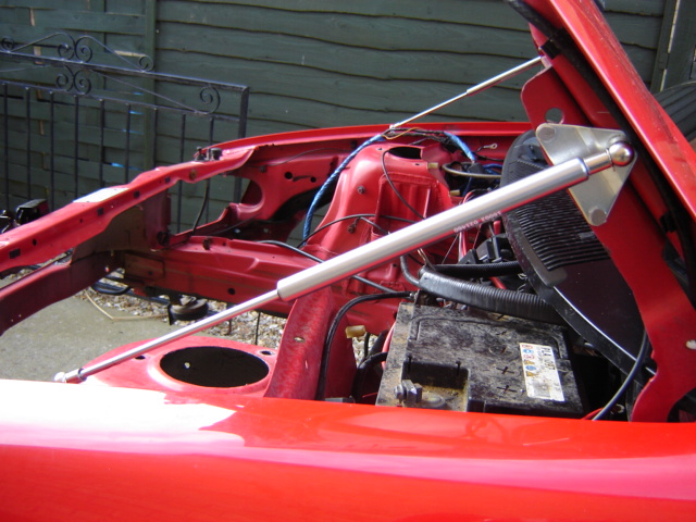

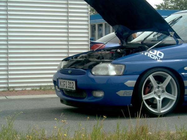

Вот.
tr311803d7.jpg [ 143.04 КБ | Просмотров: 6617 ]
galerieFord-Escort-Mk7-F1-Edition-cbvw.jpg [ 39.19 КБ | Просмотров: 6617 ]

Здорово сделано ! Я так понимаю что эти аморты что на фотах уже с ушами из магаза были!?

Смотрел на каком-то польском сайте, адрес не помню. Уши отдельно делались, там фотки были, но я чёто их не сохранил.

Там придеться в крыльях отверстия для болтов сверлить!
можно не сверлить, а приварить уши к крыльям. Интересней куда эти аморты при закрытии капота прячутся... Тоесть не надо ли крылья доработать напильником...

Видимо, они между отбортовкой крыла и капотом ложатся - так же, как и на багажнике.
Не знаю по мк5-7, на мк4 такая конструкция петли вывернет из капота IMHO.

интересно, я не помню у меня (мк4) петля имеет форму уголка или там просто плоская плашка. Вывернет, нет не думаю, конечно подварит придётся и усилить петлю не помешает:)).

На фотке видно, что крепление сделано в жёсткость, где крыло приваривается к кузову. Как вариант приварить туда гайку, в которую будет вкручиваться крепление, как на багажнике.
