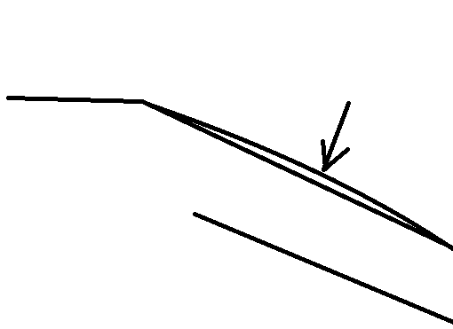

Вопрос на засыпку. Если домкратом (пресом) ляду прижать, стекло не лопнет?
Стучит именно эта сторона. Все перелапал. Петли поменял. Из-за изменения площади прилегания ляду, грешу именно на этот бок.
p.s. слева все гуд...

СообщениеДобавлено: Пт июн 10, 2011 10:06
Сообщения: 683
Откуда: Красноярск
не стоит,может треснуть,скорее всего дело не в ляде,она ведь имеет больше свободы чем кузов с замком
