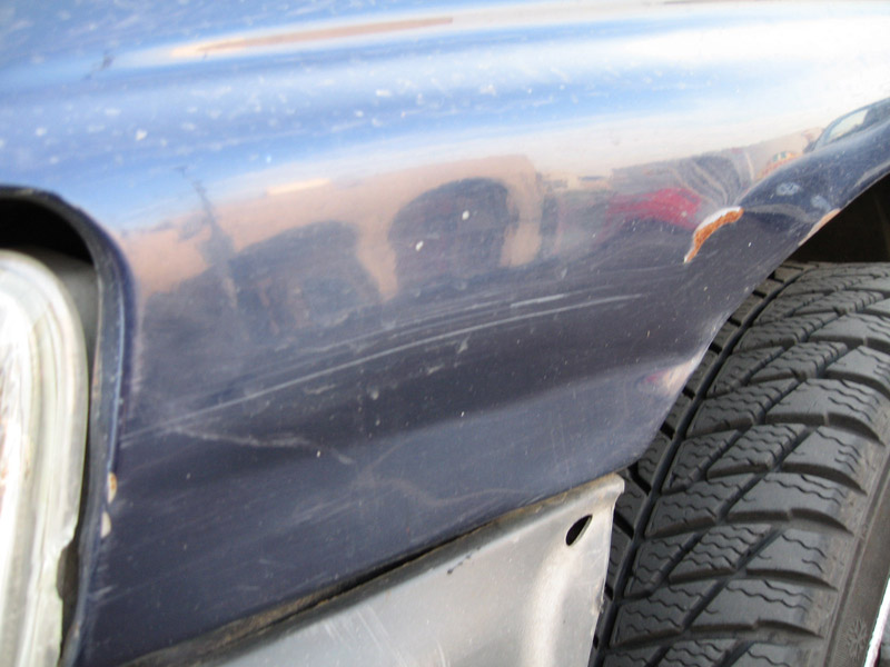

Дамы и господа! Есть ли у кого печальный опыт работ по жестянке? Вопрос меркантильный: во что может обойтись ремонт приведённого ниже трабла?
IMG_0398.JPG [ 99.74 КБ | Просмотров: 6137 ]
Ford Escort, 1,6,CVH, Карб, 1997 г.в.

У меня есть не один опыт работы с жестянкой,но ни один из них печальным не назову :wink: . Печаль она до жестянки обычно случается,а потом всё в радость.
Плохо видно деформацию крыла вашего,фотку бы по - обзорнее.
А так : скажу что такие вещи всегда делал сам,плюс стоимость грунтовки,шпатлёвки,антиржавки и краски.
Вмятину в таком месте крыла выдавливал с помщью большого болта,гайки и втулки:вставляешь эту констраукцию внутрь и выкручиваешь гайку,которая давит на втулку,та в свою очередь выдавливает крыло.

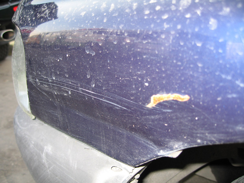

Да процесс-то понятен, только негде заниматься, да и ради
такой вмятины покупать по банке каждого из перечисленных Вами ингредиентов не хочется:)
Вот ещё одно фото, под другим углом

Понятно.
Но по-любому:это покраска всего крыла,а значит придётся всё это покупать и делать в сервисе.
ПС:битые и необработанные элементы быстро сгнивают,к сожалению.

Ты сейчвс прямо купи в магазине балончик мовиля и побрызгай на сколы....залей их...и подновляй периодически. (если на сервис поедешь через месяц-два)
Другой вариант-преобразователь ржавчины, кислотный грунт по металлу(например Боди....балон стоит около 160 рублей....к сожалению-тебе понадобится всего плевок .... заклеиваешь вокруг скола всё бумагой и грунтуешь....сверху замазываешь карандашом для подкраски....и грунт и карандаши продаются в спецмагазинахпо автомалярке....выглядеть будет прямо скажем-не супер, зато дёшево и практично!

Главное не ленись и зачисти и прогрунтуй всё это аккуратно...работы под окном на час (если конечно погожий денек будет)...если просто карандашом замазать.- всё отвалится и прогниёт....потом придётся варить, или стеклотканью заделывать, а это расходы и удорожание ремонта

лучще сразу сделать нормально Подбор краски(200мл)+разбовитель+лак+грунт+шпатлёвка=1000руб покрасить в недорогом сервисе3000руб ИТОГ4000РУБ

А рихтовка входит в сумму покраски?

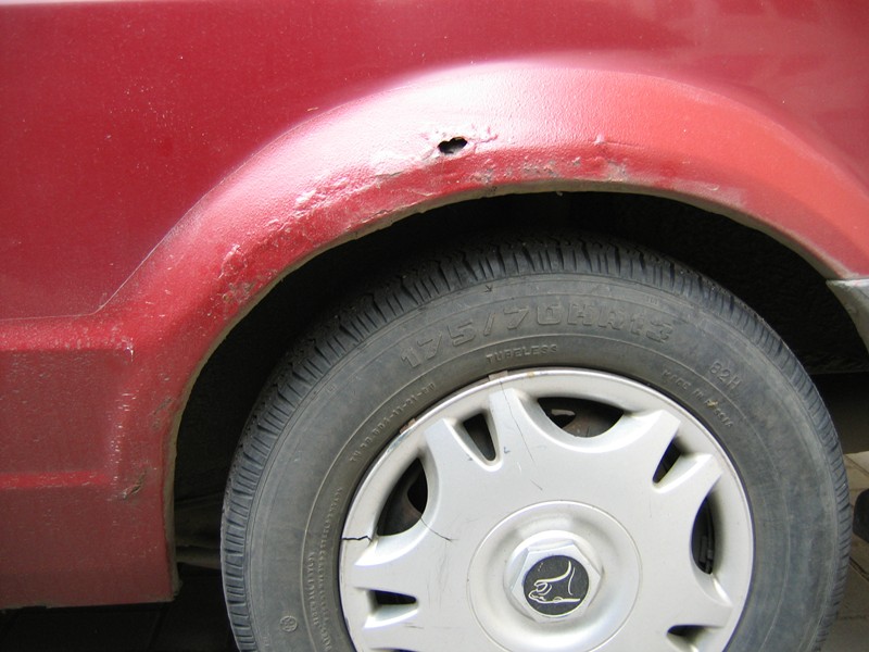

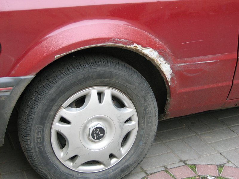

А вот попутно и у меня подобный вопрос: как это вылечить ?
Желательно попроще - ни разу этим не занимался, даже ни малейшего представления не имею.
А также на другом крыле заделанную дырку?
Я имею представление: покупал рем. комплект за 14 у.е. и отдавал умельцу, который еще за 160 у.е. вваривал и красил. И это одно крыло...

Ну на сколько я вижу на фото, я бы всеже не варил, т.к. еще восстановить можно.
А как, смотрите в моем отчете по подобной работе :wink:
ССылка выше :roll:
СообщениеДобавлено: Сб окт 06, 2007 19:28
Сообщения: 1696
Откуда: Запорожье
У тебя вышло качественно и дешево. У меня же около 5 см. сожрала иржа. Боялся, что рем. комплект не перекроет. Ошибочно...

по фото плохо видно вмятину. у меня была небольшая так что уложился в указанную сумму а рихтовка думаю не дорого стоит иначе проще купить новое крыло(1000руб)
