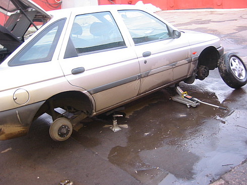

Никаких тут секретов нет.
Штатный домкрат ставлю под порог,где ребро. Ничего не прогибается и не мнётся.
(внутри порог пролит отработкой, и не гниёт, как у некоторых)
Гидравлический подкатной домкрат ставлю :
- спереди под подрамник,сразу за рейкой.
- сзади под шарнир, гдн задняя балка к кузову крепится.
Можно и под порог, но надо толстую резину прокладывать:
Комментарий к файлу: Домкраты под порог.
(эскорт)
домкраты.jpg [ 58.58 КБ | Просмотров: 16288 ]

Задумано было - домкратить под порог.
У штатного домкрата даже специальный желобок есть, что бы ребро порога через пятку домкрата проходило.
