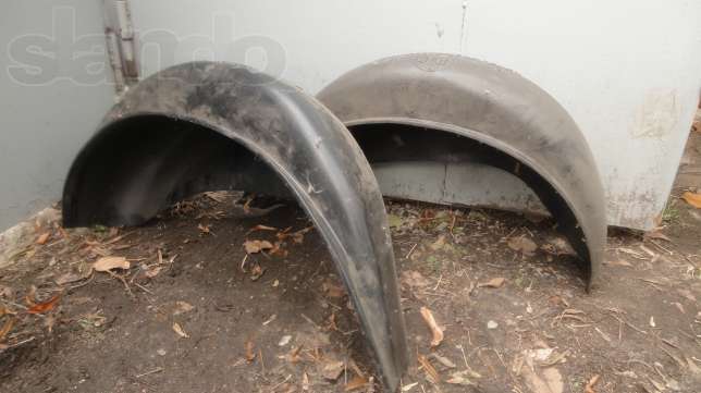

Думаю вкорячит задние подкрылки от М-2141(фото прилагаю). по форме вроде похожи,если что можно феном поработать. Вот только как их закрепить за арку вверху и внизу(переднюю часть). На эскортовских есть специальные крепления( на фото видно). Не хочется на саморезы,дырявить арки, и так ржавеют со страшной силой. Родных днем с огнем не найти,даже в москве. Что посоветуете?

Что тут подсказать? Примеряй и ставь. Правда, мне как-то не понятно, почему нельзя найти подкрылки даже в Москве. Я на свой древний Эскорт в своём маленьком городке нашёл в наличии, были также люди, готовые привести и под заказ. Цена у нас - 15-20 баксов, под заказ за 25-30 за пару. Перед этим были халявные от тазиков классики, пробовал их примудрить - слишком отличаются по форме. А насчёт саморезов в арку - я так и прикручивал, предварительно обмазав арку изнутри пушечном салом плюс сам саморез вымазал в это сало перед закручиванием

невероятно,но факт :-( !!! По лету хотел заказать в экзисте-в наличии стояло по одному подкрылку-приехал в офис,сказали,что нет у поставщика. В "Автопитере,заказывал:они говорят,что не гарантируют,что прийдут на универсал. На Южном можно найти,но седан и хетч;смысл их ставить на универсал не вижу.
Не хотелось бы создавать лишние очаги коррозии,тем более летом арки переваривали. Фото эскортовских подкрылков с украинского интернет-магазина,но в РФ у них нет доставки. стоят по 650р.

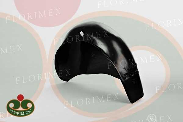

В первом посту на этой странице есть фотка подкрылка Florimex FX210505 или FX210506 (в каталоге Florimex они оба правые почему-то :) http://www.florimex.pl/index.php?op=kat ... ow&cat=366 )
Долго рылся в интернете, поначалу видно было лишь предложения украинских интернет-магазинов, но потом наткнулся на Интерпартс: http://www.interparts.ru/main/ . Там оказалось возможно по флоримексовским артикулам заказать вожделенные подкрылки из Польши по цене 397 руб за штуку. Получается 795 руб. плюс транспортные расходы: 400 доставка от склада до ТК и дальше по тарифам ТК от Москвы до самых до окраин. Скрестил пальцы, надеюсь, что привезут.

Облом с подкрылками Florimex, будем ждать, что напишет evgen_83 про москвичевские.

С москвичевскими подкрылками не срослось :) да и по фотке видно,чтобы их крепить надо засверливаться в кромку арки,а делать этого не хочется и так железо гавно,особенно ремонтное.
