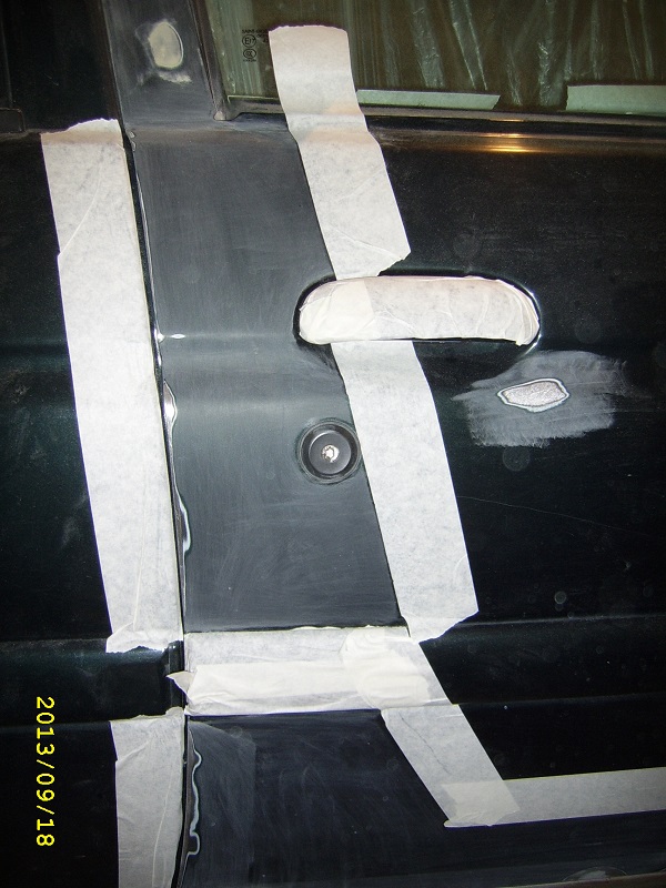

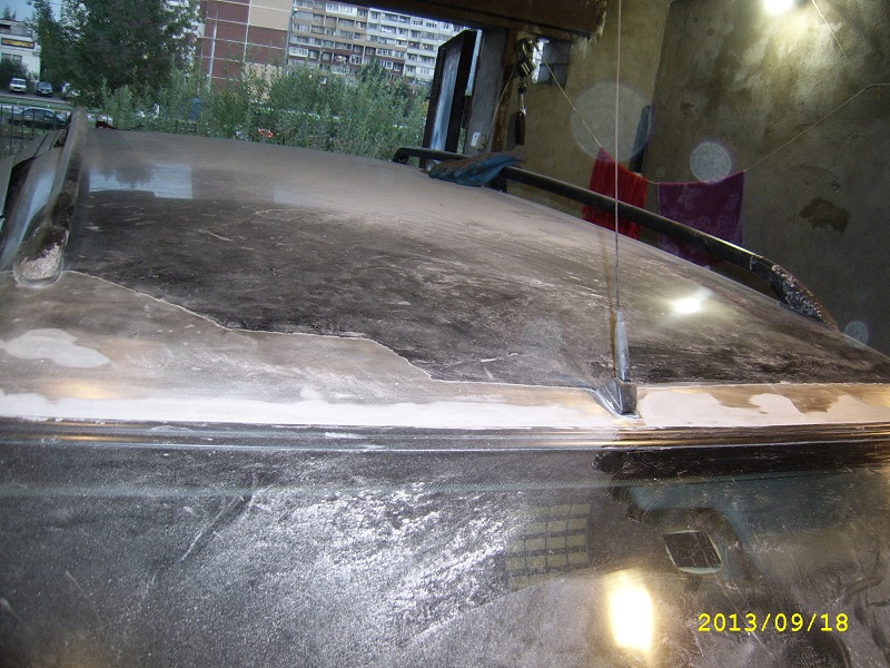

Что-то меня парят эти переходы: очкую короче, как бы косого не впороть,особенно на видных местах-жалко будет труда и потраченного времени. Просмотрел много видео по покраске,подробно как и чем шрурить не говорят(может не те ролики смотрел). Зафотал я крышу и дверь, и на их примере перечислю порядок работы,как мне видится. Антон,поправь пожалуйста,если где ошибся.
Крыша:
1.Бумага 220 на ширину 10см от металла
2 Грунтую
3 Бумага 600 на 10 см от границы грунта(можно ли красным скотч-брайтом матовать под базу?)
4 Серый скотч-брайт оставшейся поверхности.
5 База
6 Лак
Дверь:
1. Заматованная поверхность под грунт 180(на машинке),вокруг шпатли еще не матовал.
2 Грунтую
3. Бумага 600 на 10 см от границы грунта
4. Серый скотч-брайт оставшейся поверхности.
5 База
6 Лак.
Есс-но,обезжиривание,салфетки и т.п.
Есть еще крыло(где были трещинки ЛКП),его почти все заматовал до базы машинкой,ям вроде не нарыл.
Еще пару вопросов:
Зашел в магазин,хотел купить пластификатор на бампера. Продавец говорит,что в описании пластификатора говорится,что он идет для MS лаков. А у меня HS. Что искать для HS? или продавец парит,говорит,что лак будет долго сохнуть. Либо же вооще не добавлять его,HS по-идее поэластичнее MS?
anton3178 писал(а):
Потом серый скоч-брайт. Обрабатываешь пятно грунта и весь капот матишь им же то же.
Под базу им тоже можно матовать или красным? Бумага мелкая быстро забивается,задолбаешься ей матовать.
Принципиально использовать "Антисиликон" или можно обойтись обычным обезжиривателем?

evgen_83 писал(а):
т.е проходить повторно.когда наношу базу?
Я забыл что у тебя металлик. :oops:
Лучше базу металлик не трогать. Думаю нарушится расположение блестяшек в краске. Я работал с простым цветом. Но по любому если подтек будет по базе лак его не скроет и по этому его нужно убрать. Ну а потом это место подкрасить. Плохо что я не красил металлик...
Мой совет лачить всю деталь. Пусть лаку больше изведешь зато качественней будет и нервы сбережешь. Да не известно что дешевле будет лак или переделка. Все таки пробей вопрос про применение прозрачной базы. Если ею всю деталь покрасишь (или зону куда точно база ляжет в виде слоя и напыла) будет больше вероятности что граници по базе не будет видно ИМХО.
Трешь не только границу но и металл. То есть взял следующую зернистость трешь всю поверхность которую до этого обрабатывал и еще с запасом. Это что бы везде гарантировано понизить риску.
Ты старую краску как снимал? Чем? Что то у тебя граница резкая... Или просто на фотке так выглядит? По границе видишь слои заводских грунта и краски?
Красным скоч-брайтом работаешь только под грунт.
Серым скоч-брайтом проходишь не только границу но и пятно ремонта (риску делаешь равномерную). Скоч-брайт будет по мелче шкурки. Им кстати матить удобно старое ЛКП. Есть еще пасты матовальные но я ими не пользовался.
Ручку и замок сними с двери на... Попадет краска запаришься оттирать.
Пройди еще руками красным скоч-брайтом для приличия.
А так все правильно.
Я для ежа красил накладные пластиковые пороги. Когда лачил пластификатор не использовал. Пока все норм. Опять же зима покажет и я не говорю что так делать правильно. Думаю что продавец вряд ли гонит. Он мог бы просто тебе продать этот пластификатор и все! Потом фиг докажешь что это из-за несоответствия пластификатора и лака. Правильней будет ИМХО поискать нужный пластификатор и поговорить еще с другими продавцами и желательно в специализированных магазинах. Я кстати так много выудил инфы и по технологии и по материалам с инструментами.
Я похоже где то описАлся :lol:
Красный скоч-брайт только под грунт а серый под базу и лак. То есть когда приходит пора матить все - берешь серый скоч-брайт и вперед! Им работать довольно удобно. Отряхнул или воздухом обдул (предпочтительнее) и дальше пошел.
Как то я в магазине увидев две бутыли с обезжиркой (одна 200р другая 100р) спросил у продавца чем они отличаются он ответил ценой и этикеткой!!!! :lol:
Обезжирка это и есть антисиликон. И все они сивушным спиртом воняют :lol: Только не путай с растворителями типа 646 и тд. Ими пульвы только мыть.
Я так понимаю что непосредственно перед грунтованием ты замаскируешь всю машину? А то потом будешь ползать с тряпочкой и растворителем...
На крыле по-любому надо было убирать трещинки,пришлось и базу подчищать. На остальном трогать не буду.
Так и буду делать,переходы по лаку не дл любителей,да и еще которые красят в первый раз! :)
Ролики на Ю-тубе смотрю,там "гаражные" мастера не пользуются подложкой под базу.
Боди 700, но я там еще не шкурил.
Не, это я спросил,про красный ты не писал. ;)
Ручка у меня в цвет двери,ее тоже лачить надо. Замок обклею,лень разбирать дверь :la-la:
Логично. Так это и было с спецмагазе. Блин,прийдется переться в другой,а он далеко :???:
Значит,в топку это антисиликон.
Обязательно. В прошлом году после криворуких мастеров задолбался оттирать грунт по стеклам.
