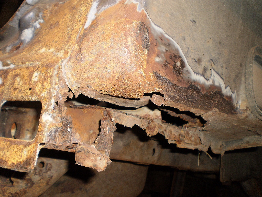

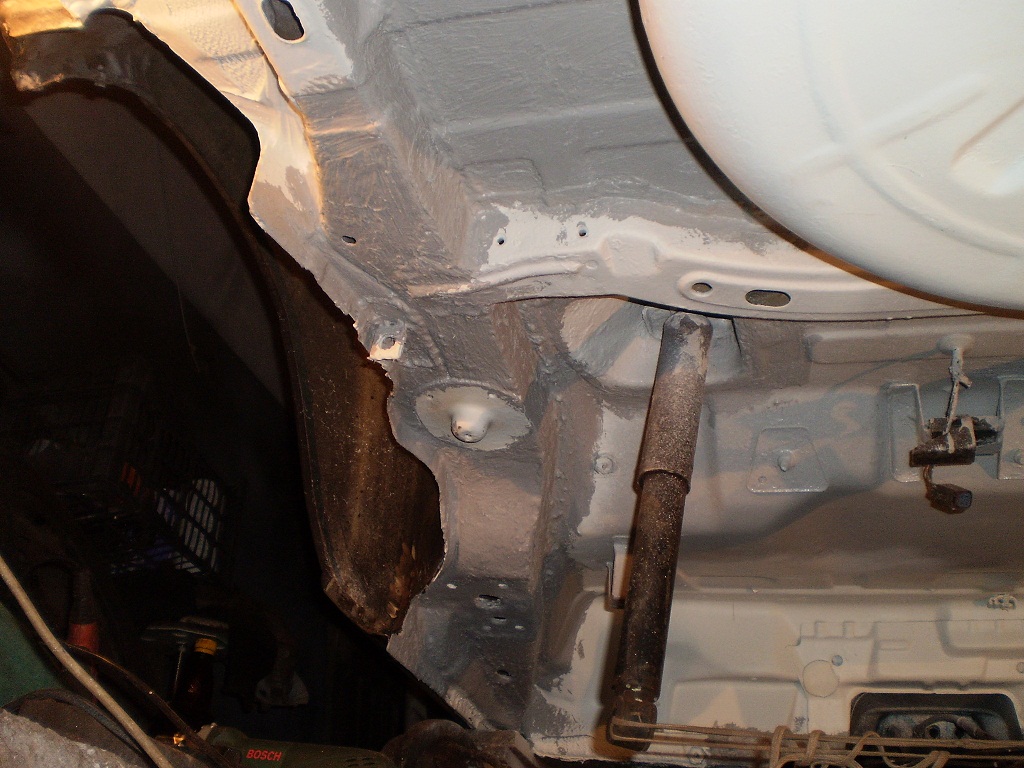

смотрел я фотки в этом посте, и думал,как хорошо,что у моего эскорта,не гнилые "несущие конструкции. Вчера полез навести порядок под передними локерами и увидел там неприятную картину. на фото левая сторона,правая чуть лучше,но тоже прогнившая. как я понимаю,это лонжерон. опять искать сварщика..

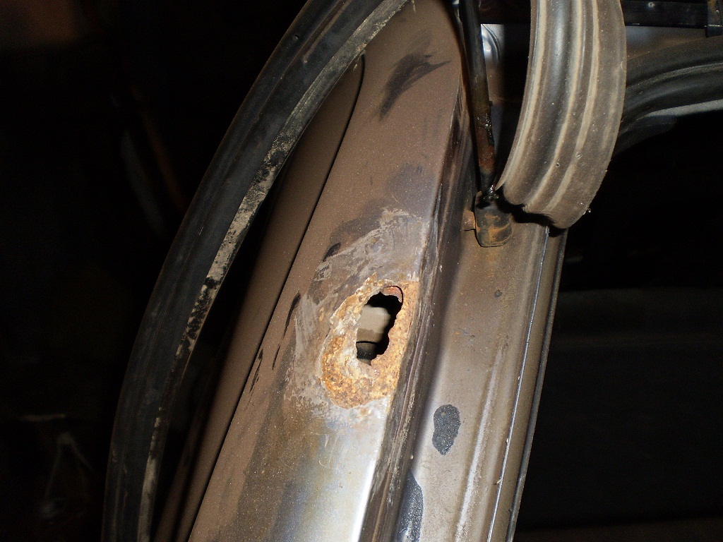

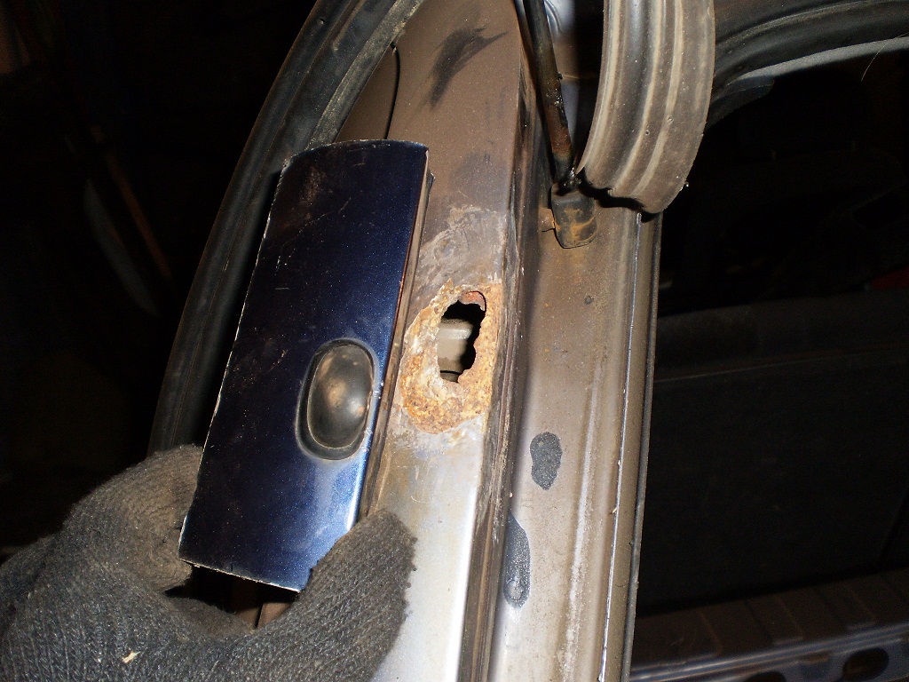

Товарищи,помогите советом. По верху уплотнительной резинки над лобовым разрослись "жуки",причем похоже местами до дыр(моё упущение :-( ). ездил к мастерам,которые летом переваривали арки и пороги,говорят надо вырезать гниль и проваривать,потом вставлять лобовое. а не нарушится ли геометрия рамки под лобовое со всеми вытекающими? может самому зачистить и в местах где дыры проклеить стеклотканью,зашпатлевать и покрасить.
 Заголовок сообщения: Re: Кузов, гнеёт, такая жизнь.....
СообщениеДобавлено: Вт авг 28, 2012 2:06
Сообщения: 406
Откуда: Минск
не нарушится! Можно и как говоришь, у меня так крышка богажника вся проклеина, но все ровно гниль нужно срезать!
жестоко ободрать кордщеткой, забить внутрь лохмотья, зашпаклевать волосатой шпаклей и покрасить по всем правилам. Изнутри залить растстопом.
СообщениеДобавлено: Вт авг 28, 2012 2:22
Следует помнить, что вклееное стекло не течет только если хорошо приклеилось, так вот ему надо создать ровную гладкую прочную поверхность.
А насчет геометрии - от рук варил зависит.

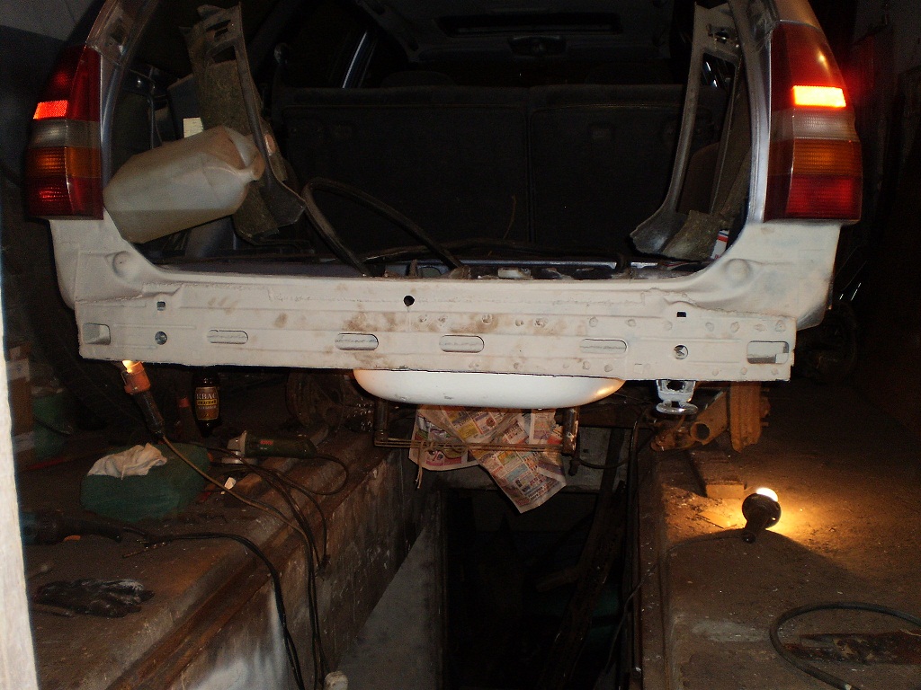

Еще фотачек )))

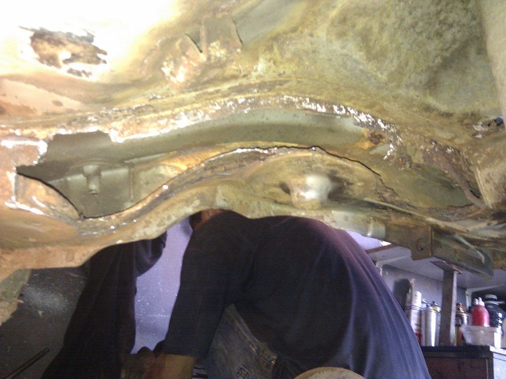

Ну и еще
