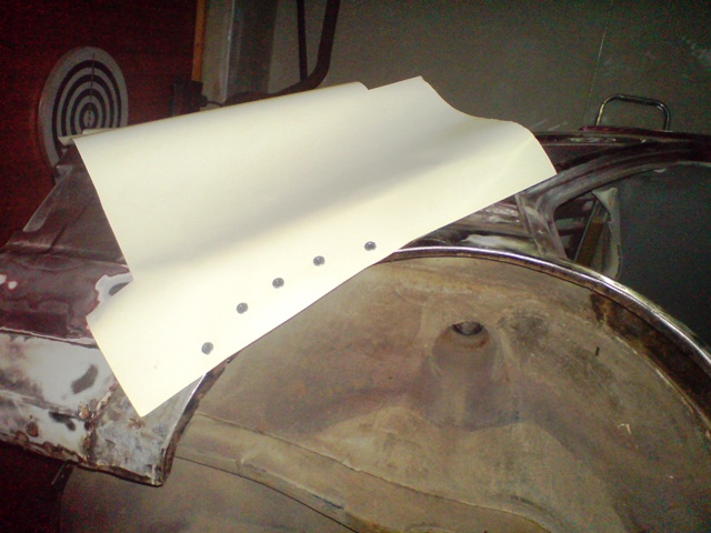

Сперва начал делать шаблон. Для этого магнитиками (особая благодарность заводу "Точприбор", г. Мукачево, где я их в свое время натырил) закрепил лист ватмана на арке (фото 47). Потом маркером обрисовал край арки, заодно отметил на арке и на шаблоне начало и конец будущей заплатки.

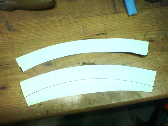

Потом вырезал заготовку шаблона (на фото 48 она вверху). По ней вырезал новую заготовку, но с припуском для загиба (на фото она внизу). Вновь приложил к арке (теперь уже ориентируясь по меткам) и обрисовал контуры внутреннего края арки (хрен его знает, как назвать то, что потом буду загибать :) )

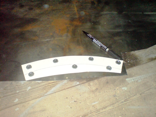

Получившийся шаблон перенес на металл. Для этого закрепил его магнитиками и маркером обрисовал контуры (фото 49)

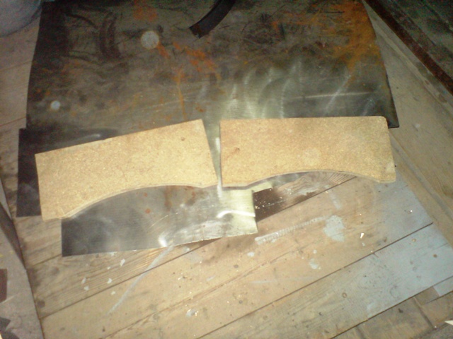

Используя первую заготовку сделал из ДСП оправку, на которой и буду выгибать деталь (фото 50 )

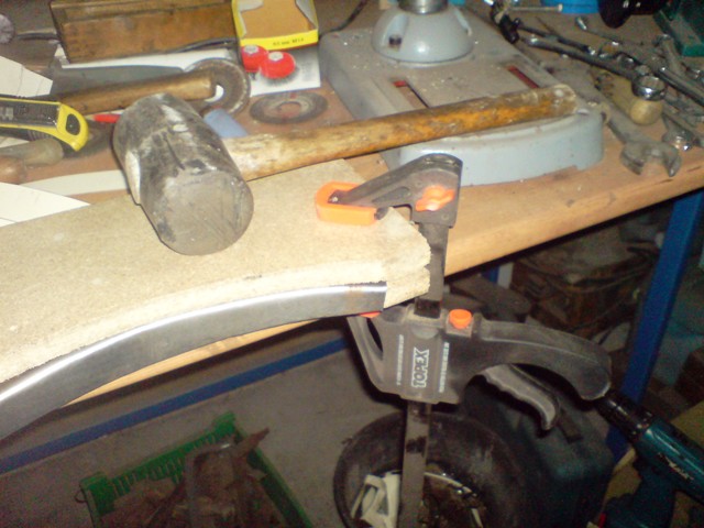

Вырезанную из металла заготовку поместил между половинками оправки и прижал все это струбцинами к верстаку. Далее легкими ударами резиновой киянки придал заготовке приблизительную форму (фото 51). До конца не гнул, так как сегмент не должен иметь плоскую форму.

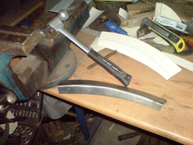

Следующий шаг: придание окончательной формы. Для этого пользовался тисками, как наковальней и рихтовочным молотком (фото 52)

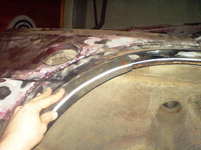

Приложил сегмент к арке и маркером обрисовал контуры ,чтобы иметь представление, сколько потом старого металла надо срезать (фото 53)

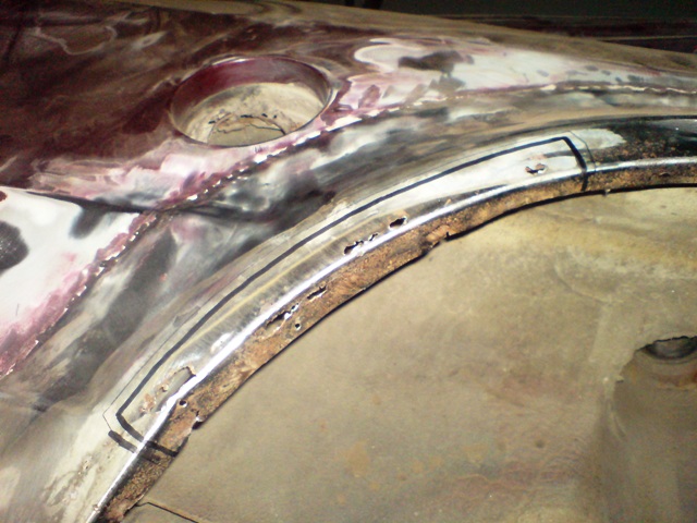

Убрал сегмент, от полученной линии отступил несколько милиметров и нарисовал маркером линию реза (фото 54). Затем болгаркой аккуратно вырезал все лишнее (фото 55).

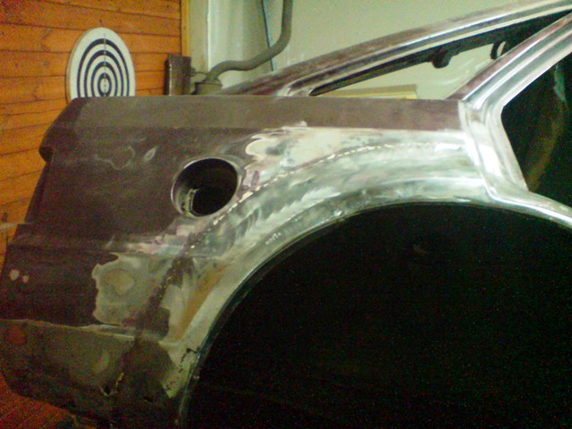

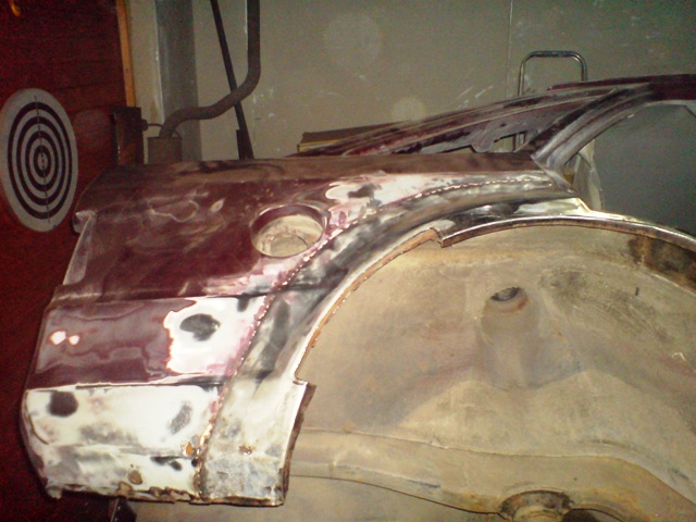

Сегмент приварил непрерывным швом. Сперва, конечно, точками прихватил, а затем проварил по периметру. Потом обработал болгаркой и наждачкой (фото 56). Окончательная обработка будет при общих шпаклевочных работах.
