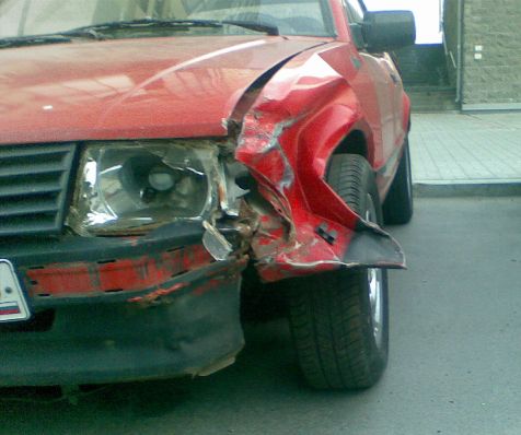

если лонжерон наместе и крепление рычага не ушло то остается крепление стабилизатора поперечной устойчивости , больше вроде нечему или еще сайлент через к-рый рычаг со стабом соединяется.

вот
фото353_.jpg [ 32.35 КБ | Просмотров: 1909 ]

Ну тут я не вижу завала колеса, только фотик завален слегка :) Крыло сложилось до стойки - фигня, это тянется, железка за бампером от края до лонжерона вытянется одновременно с крылом. Хотя это все конечно лечение по фотографии..

Там внутри мято тоже. Колесо тут кажется незаваленым. А на самом деле... :?
