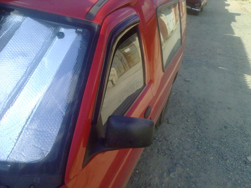

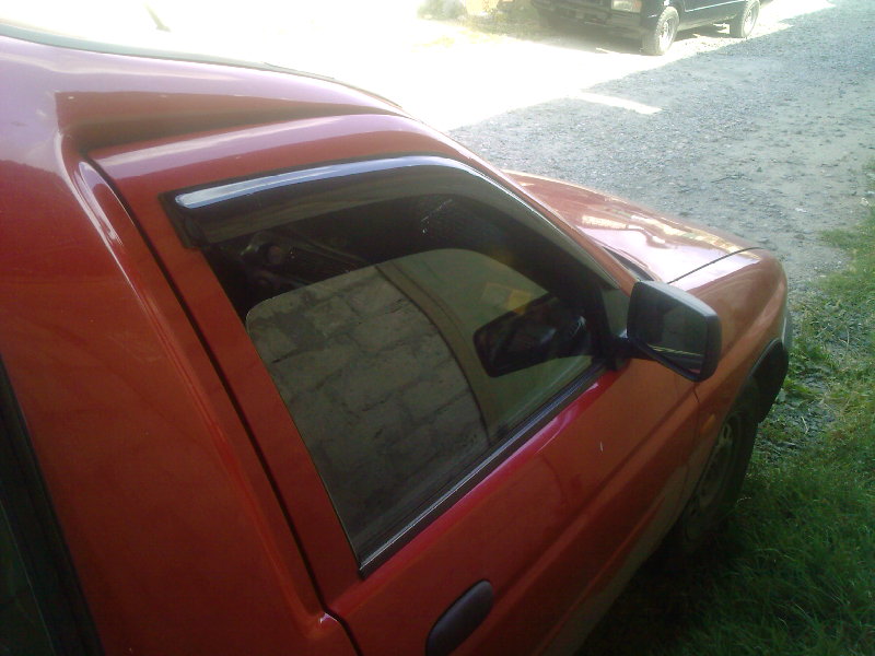

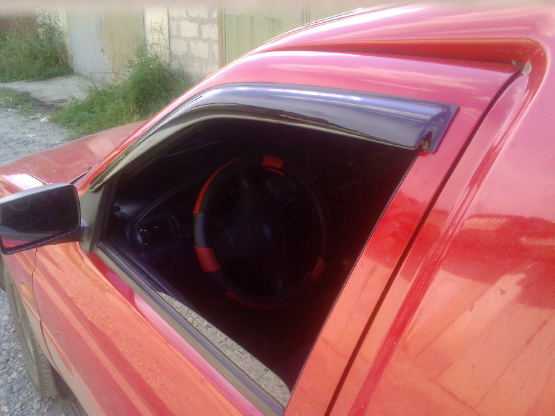

Доброго всем дня!
Вчера купил себе дефлекторы от Нексии, подошли))) Цена вопроса 100 грн (22 убитых енота). За родные Эскортовские просили 180-200 грн. В инсталяции прошло все гладко: обезжирил поверхность двери растворителем, приклеил дефлектор, протер растворителем надпись Нексия, стерлась и следов нет))))
Фото-0180.jpg [ 111.02 КБ | Просмотров: 6219 ]
Фото-0179.jpg [ 100.35 КБ | Просмотров: 6219 ]
Фото-0177.jpg [ 130.26 КБ | Просмотров: 6219 ]

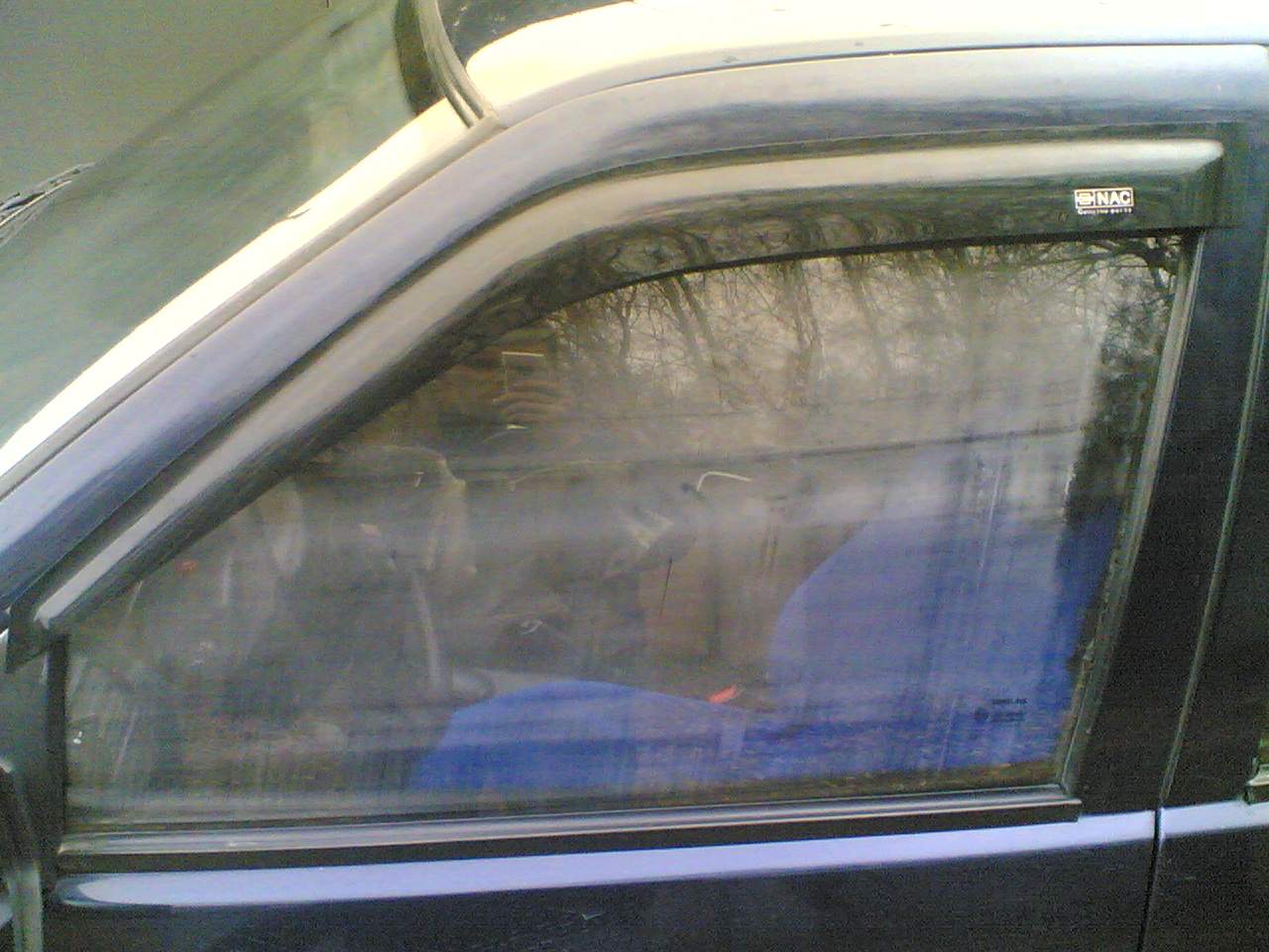

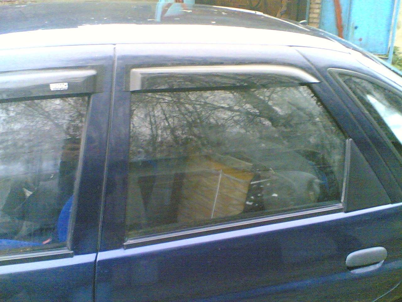

Я родные заказал на скотче 4шт " NAC" стоят 1000 рупий,и заморачиватся не надо.
Комментарий к файлу: деф
25102009(001).jpg [ 144.36 КБ | Просмотров: 4923 ]
25102009(003).jpg [ 123.64 КБ | Просмотров: 4924 ]

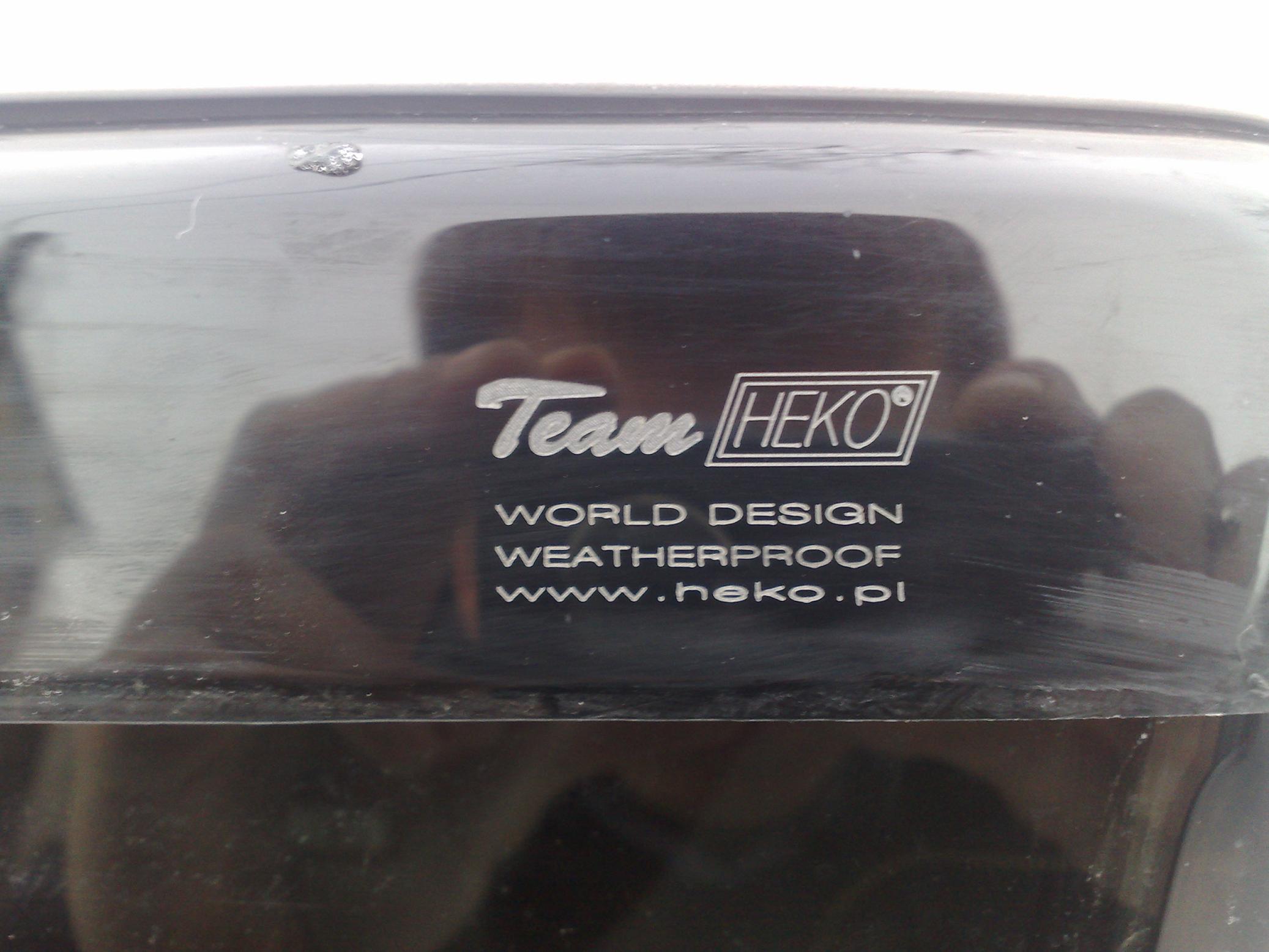

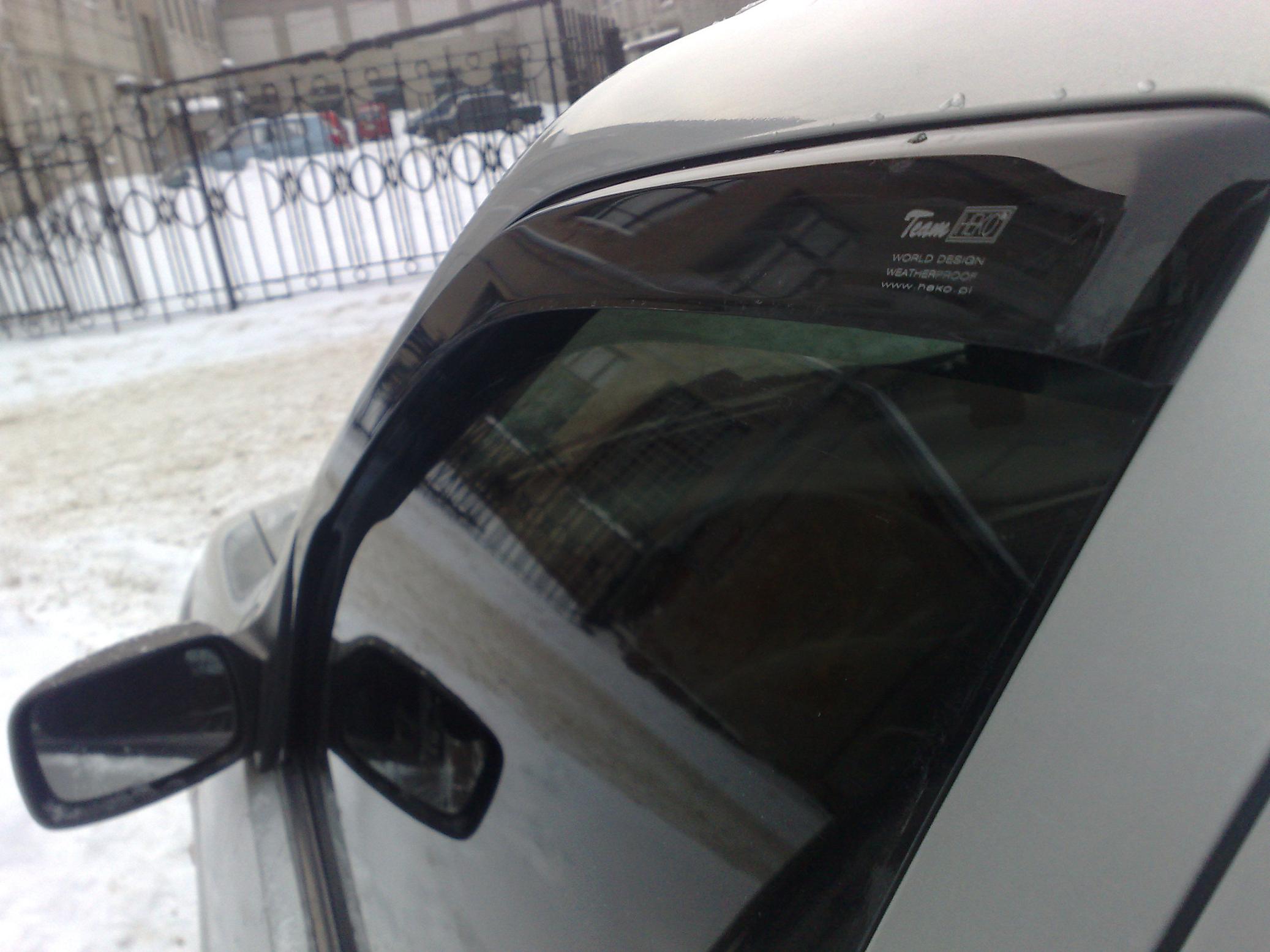

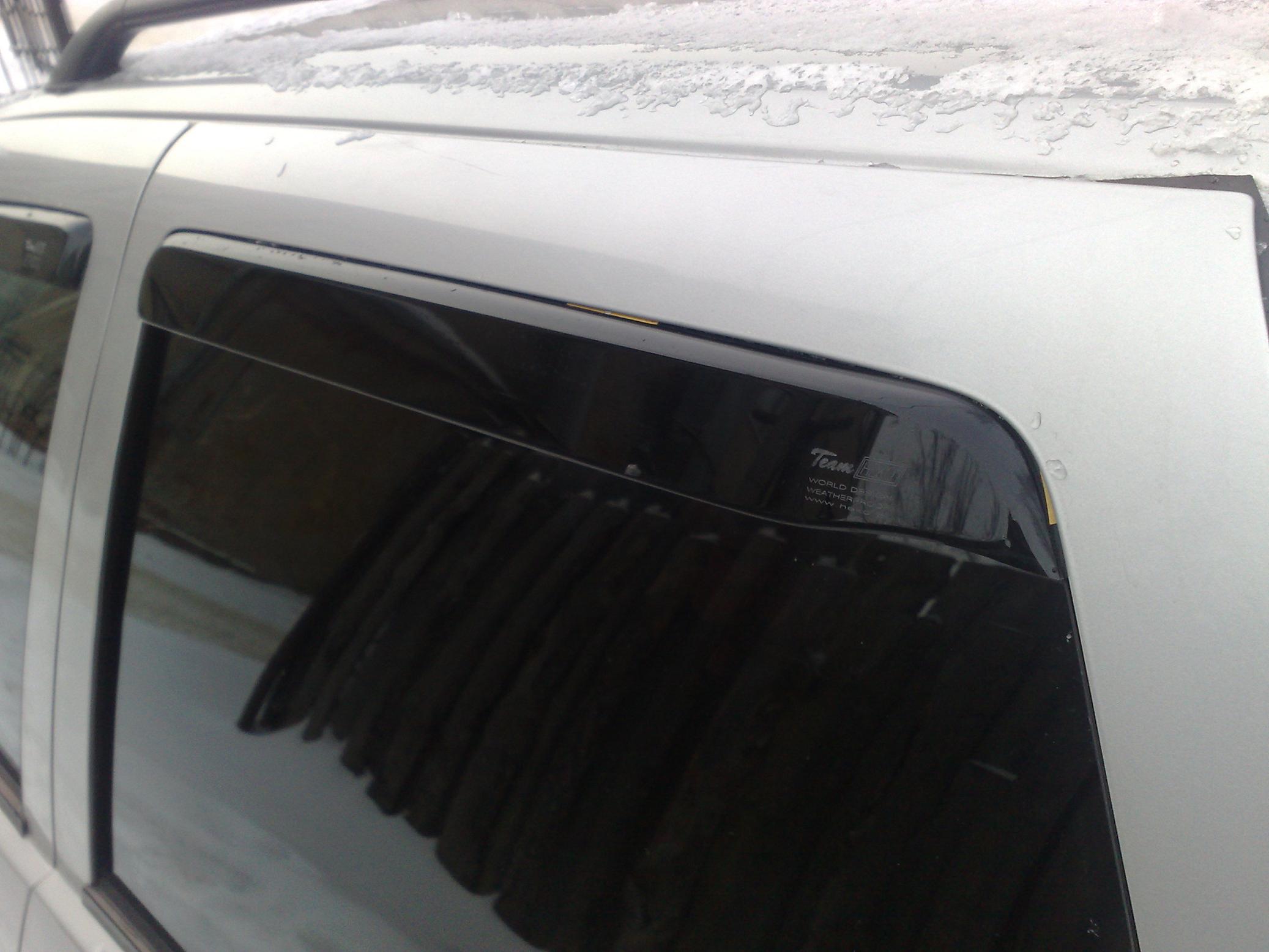

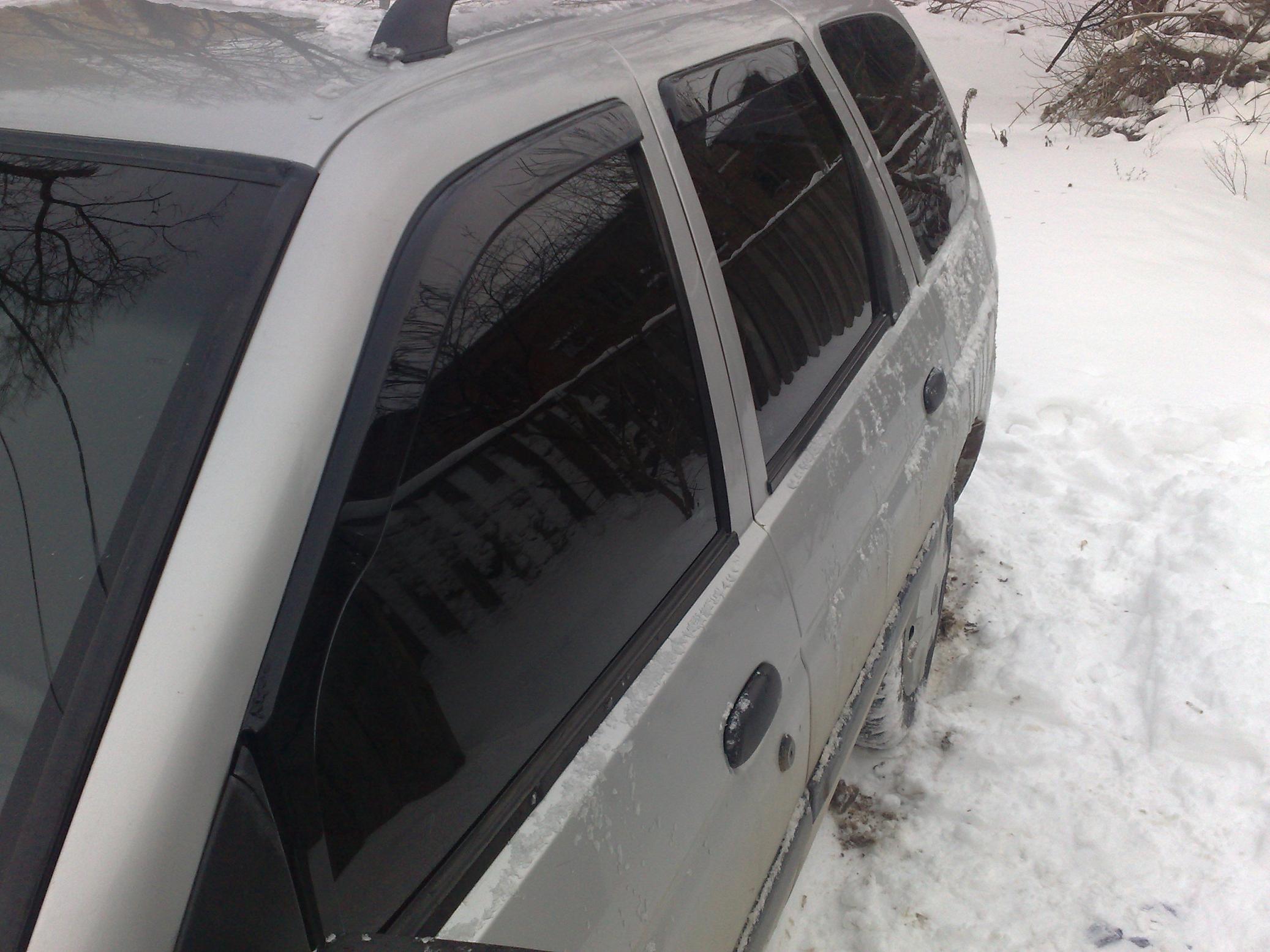

Давно хотел себе поставить дефлекторы, но не мог найти никак в Москве. А если и были где то, то цена была заоблочная. Вчера нашёл сайт www.heko-shop.ru позвонил, сказали есть в наличии, цена вопроса 1200 рублей. Сегодня съездил и приобрёл, поставил всё отлично, вставляются под резинку, даже скотчем не надо клеить, держатся отлично. Остался очень доволен, как будет возможность выложу фото. =)
Комментарий к файлу: На моей машине - шильдик производителя.
09012010068.jpg [ 232.77 КБ | Просмотров: 4926 ]
Комментарий к файлу: На моей машине - перед.
09012010067.jpg [ 241.56 КБ | Просмотров: 4928 ]
Комментарий к файлу: На моей машине - общий вид.
09012010066.jpg [ 306.71 КБ | Просмотров: 4928 ]
Комментарий к файлу: На моей машине - задние.
09012010065.jpg [ 223.92 КБ | Просмотров: 4926 ]

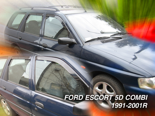

Комментарий к файлу: Вот так выглядит это на машине. Фото с сайта производителя.
2439.jpg [ 329.38 КБ | Просмотров: 4926 ]
не затрудняют они вхождение стекол в верхнее уплотнение?

Не раз слышал, что такая установка резко снижает ресурс шестерёнок привода стеклоподъёмника :-(

Никаких проблем со стеклоподъемниками нету, работают отлично, дефлекторами очень доволен.

Возможно дефлекторы под резинку затруднят работу электростеклоподъемников, точнее полное закрывание, но при механических ЭСП проблем нет. Усилие на ручке возрастает очень незначительно, поэтому я не вижу повода опасаться снижения ресурса шестеренок. На моем авто уже больше двух лет стоят под резинку - я доволен, об этом писал не предыдущей странице:
