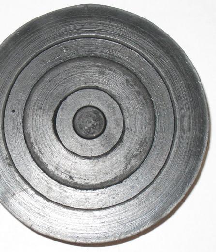

Сообщения: 1805
Вот примерно такие лапы на подъемнике
лапа.jpg [ 58.79 КБ | Просмотров: 5656 ]

СообщениеДобавлено: Сб ноя 17, 2012 15:31
еще толстая резиновая накладка должна быть поверх лапы
с таких не ползет
Какой умник додумался машину прям на железе подымать?

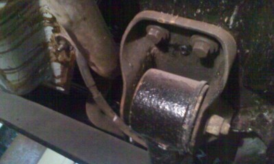

Сообщения: 1805
Получается тут нет плоской поверхности
балка.jpg [ 24.05 КБ | Просмотров: 5642 ]

Прочитал всю ветку, но не нашёл, что бы так, как делаю я. Поначалу тоже стояла проблема - а как зад машины поддомкратить? За пороги не рискнул, 22 года машине всё-таки. Спереди всё просто и понятно, там под кусок лонжерона подставляется.
Взял деревянный брусок 100х100 и отрезал длиной тоже 100 мм. В таком виде он очень хорошо ложится сразу за креплением задней балки под лонжерон, в сторону салона. Брусок можно и подпилить немножко, для большего удобства, но я пользуюсь именно такими размерами. Любой домкрат - хоть ромбик, хоть подкатной - встаёт и подымает без проблем. Единственное "но" - пока "набьёшь" руку, подкладывая брусок под лонжерон одной рукой, а подставляя домкрат второй, этот вариант не казался мне таким удобным. После нескольких подъёмов-тренировок уже наощупь всё подставляется и подкладывается без проблем
П.С. Пробовал, как описано раньше, подставлять под крепление балки, и под сам рычаг балки - не то, есть опасность срыва домкрата, особенно во втором случае, поскольку рычаг немного под углом идёт и кронштейн домкрата выворачивает.
