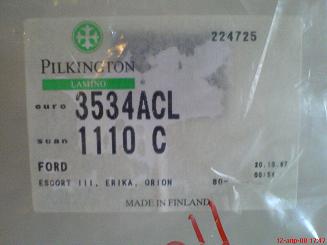

Сфоткал этикетку стекла на всякий случай (там написано ,что МК-III).А рамеры следующие:
-с верхнего угла и до нижнего угла 648мм
-по центру с верху вниз 654мм
-по диагонали от угла к углу 1283
РS. Возможны неточности, тк измерял китайской рулеткой, также размеры сняты без учета изгиба стекла.
