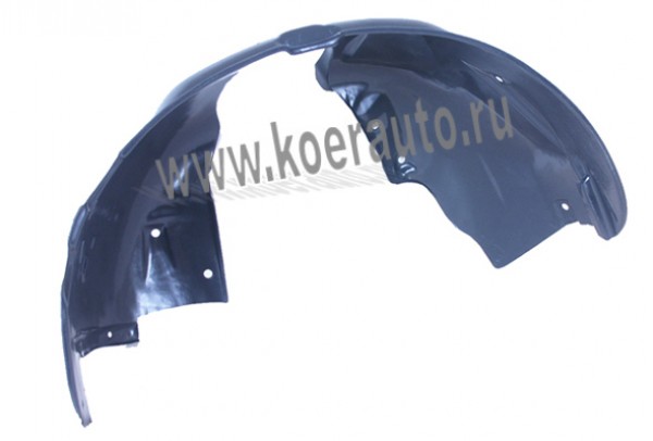

А кто-нибудь видел задние покрылки (по типу таких как на фото) на универсал? Или может от какой другой машины приделать можно?

Я так понял это просто универсальная фотка - она у них для любого подкрылка.
Я бы заказал, но вот в мою страну их еще надо привести, а это еще +100% цены, так что не охота по тупому рисковать.
Может кто из тех кто поближе живет их ставил? Или просто повертел в руках?
