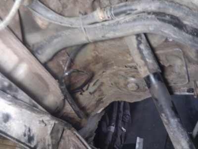

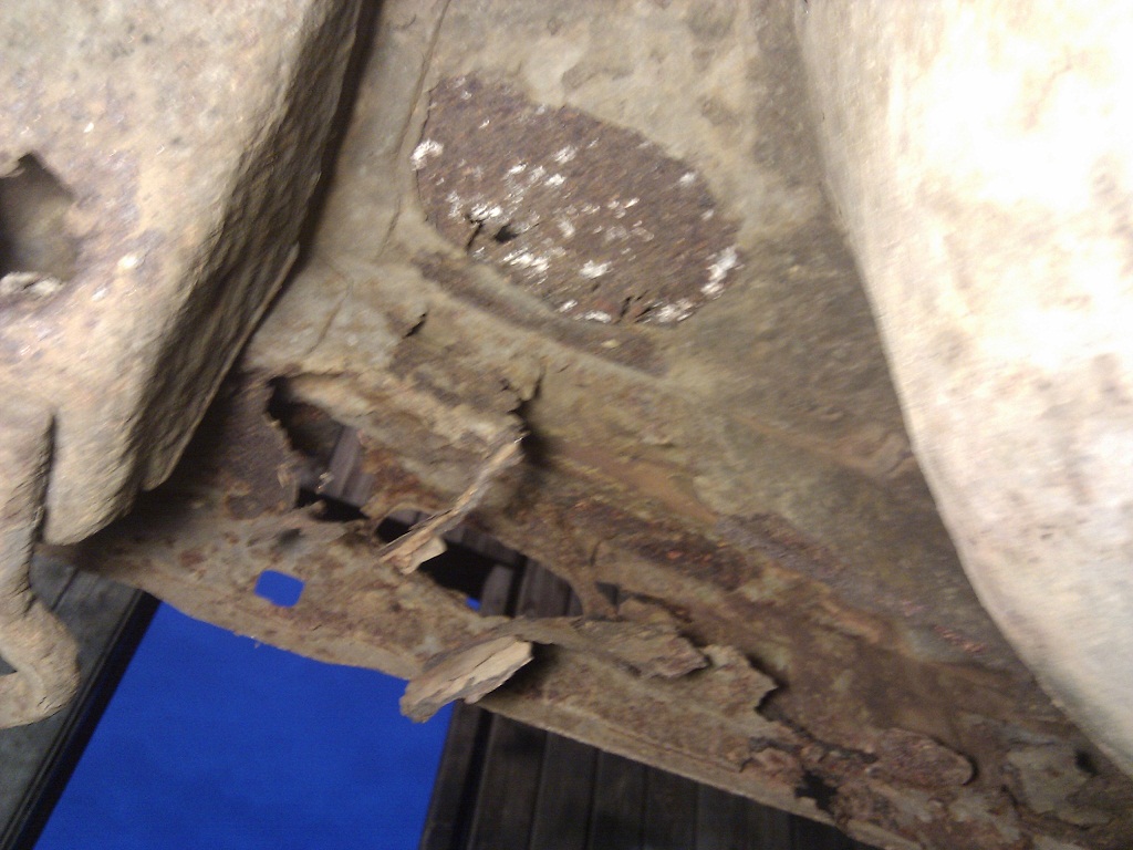

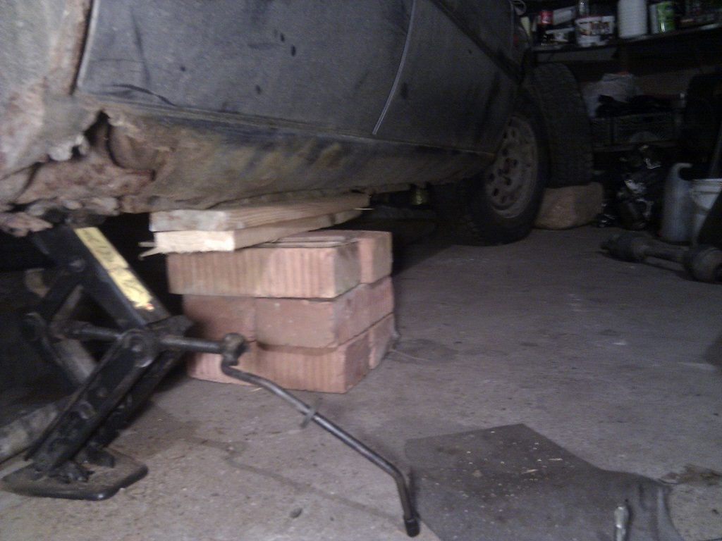

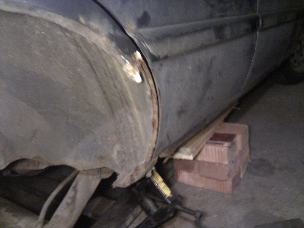

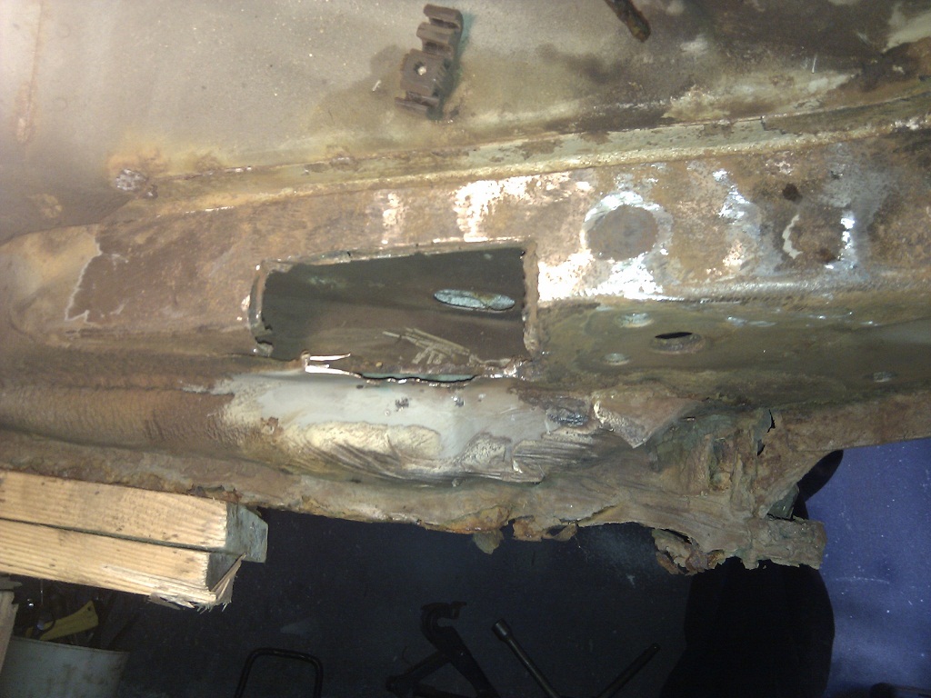

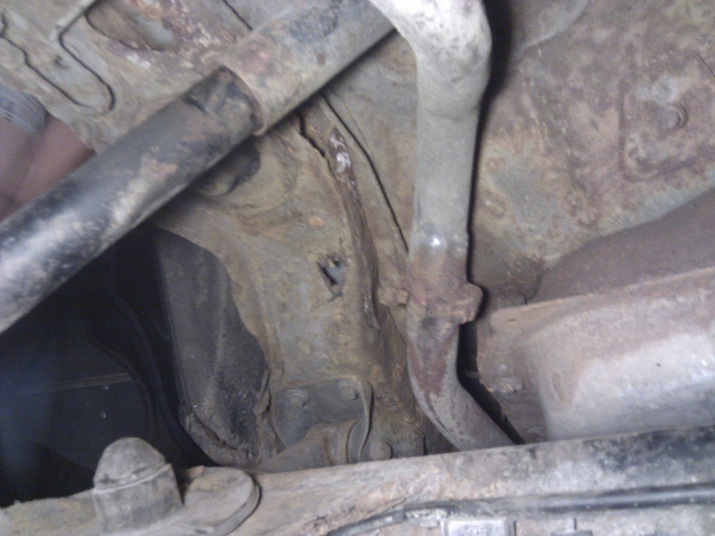

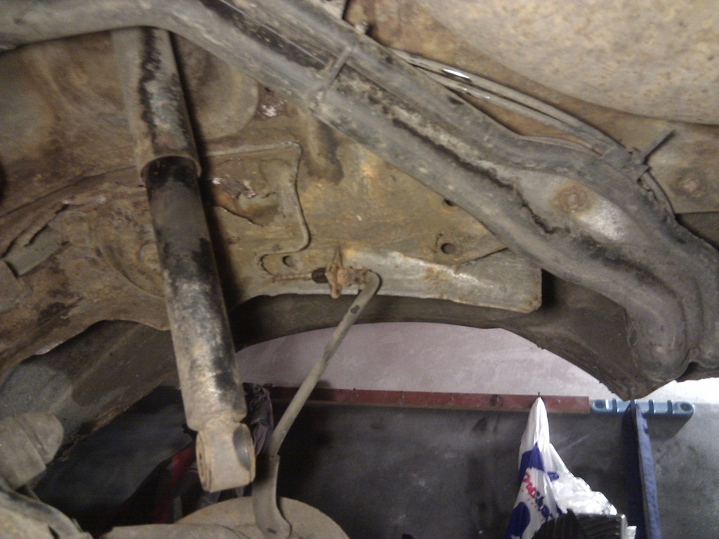

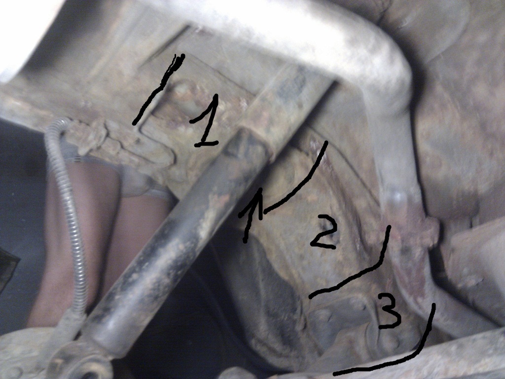

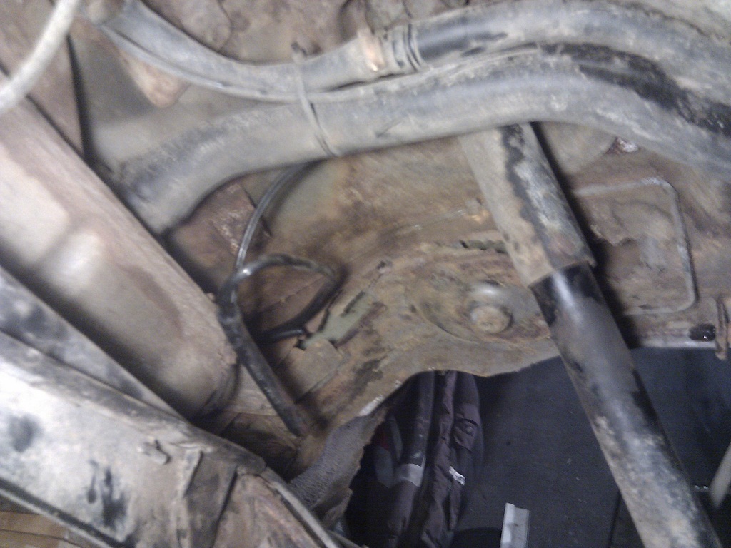

А как вам мой эскорт!
5.jpg [ 227.38 КБ | Просмотров: 3970 ]
4.jpg [ 242.75 КБ | Просмотров: 3970 ]
3.jpg [ 220.43 КБ | Просмотров: 3970 ]
2.jpg [ 226.8 КБ | Просмотров: 3970 ]
1.jpg [ 199.45 КБ | Просмотров: 3970 ]

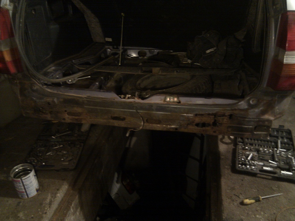

еще
9.jpg [ 262.1 КБ | Просмотров: 3969 ]
8.jpg [ 239.49 КБ | Просмотров: 3969 ]
7.jpg [ 219.68 КБ | Просмотров: 3970 ]
6.jpg [ 225.84 КБ | Просмотров: 3970 ]
alfa romeo 156 1.9jtd 2000г.в

СообщениеДобавлено: Чт июл 19, 2012 13:09
Сообщения: 1132
От души. Но пока не смертельно, есть еще простор для деятельности. На предыдущем мне пришлось под пассажирским сиденьем поперечину приваривать, чтоб не проваливаться.
Собирался на следующий год новое днище колхозить, да тут подвернулась машинка по дешевке...
Глаза боятся - руки делают...

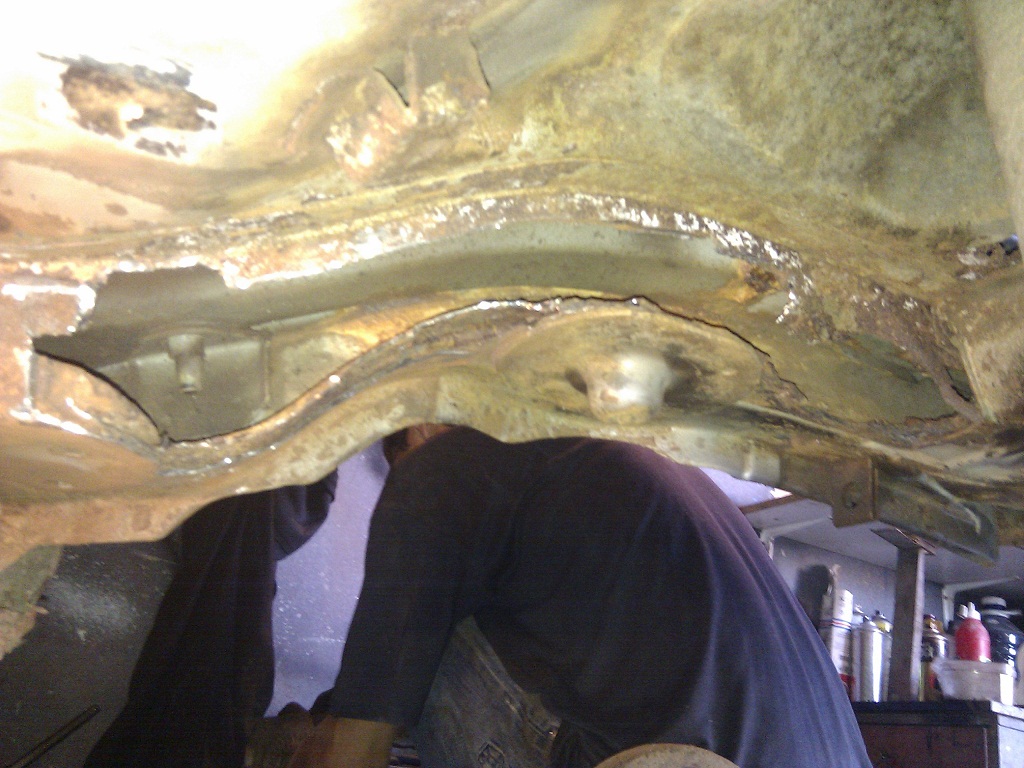

Варю щас потиху))) Вроде как получается, но конечно не как с солона!))) Первый раз сварочник в руках держу! Потом еще фота скину!

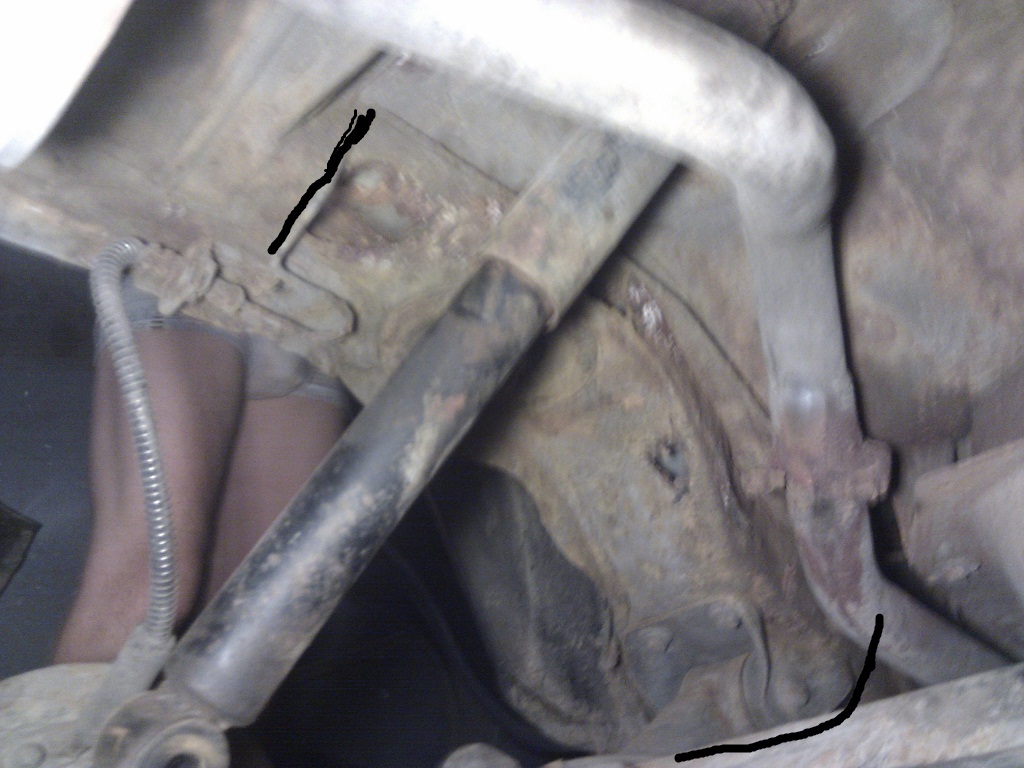

Я и имел виду кусочками 1 2 3! И как снять эту детальку что указана стрелкой туда пружина прижимается?
10.jpg [ 220.13 КБ | Просмотров: 3952 ]

Можно и нужно так варить.Часть под номером 3 не срезай,а сними балку и усиль.Остальное,до самой задней панели,вваривай новое.
