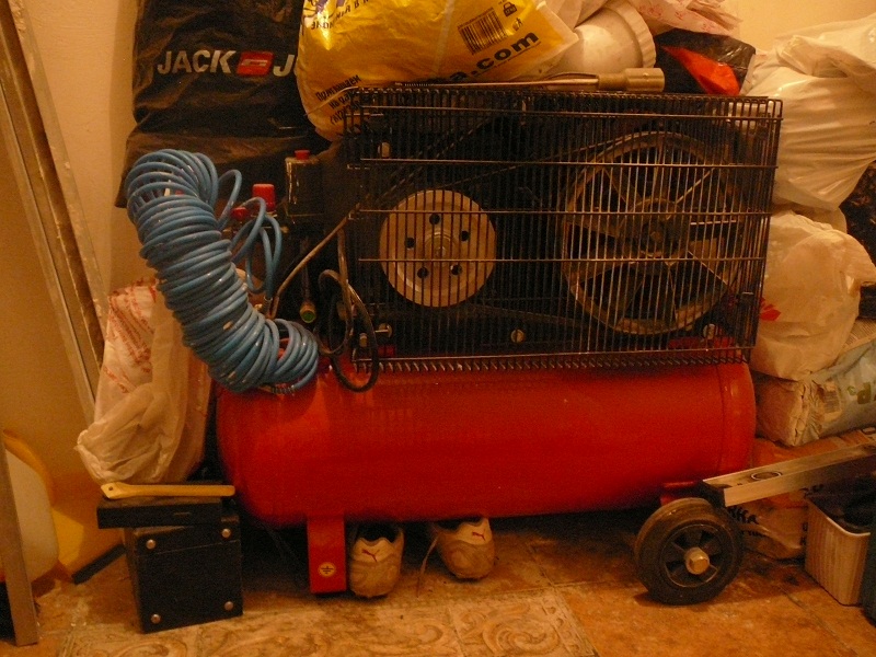

СообщениеДобавлено: Сб дек 18, 2010 2:56
Зарегистрирован: Ср окт 13, 2010 11:23
Сообщения: 536
Мой компрессор с двумя цилиндрами.
P1050942.jpg [ 201.37 КБ | Просмотров: 2963 ]
96 год, хэтч 5 дв, 1.6 CVH Weber 28-32 90 сил, ГУР, ABS, кондей.
