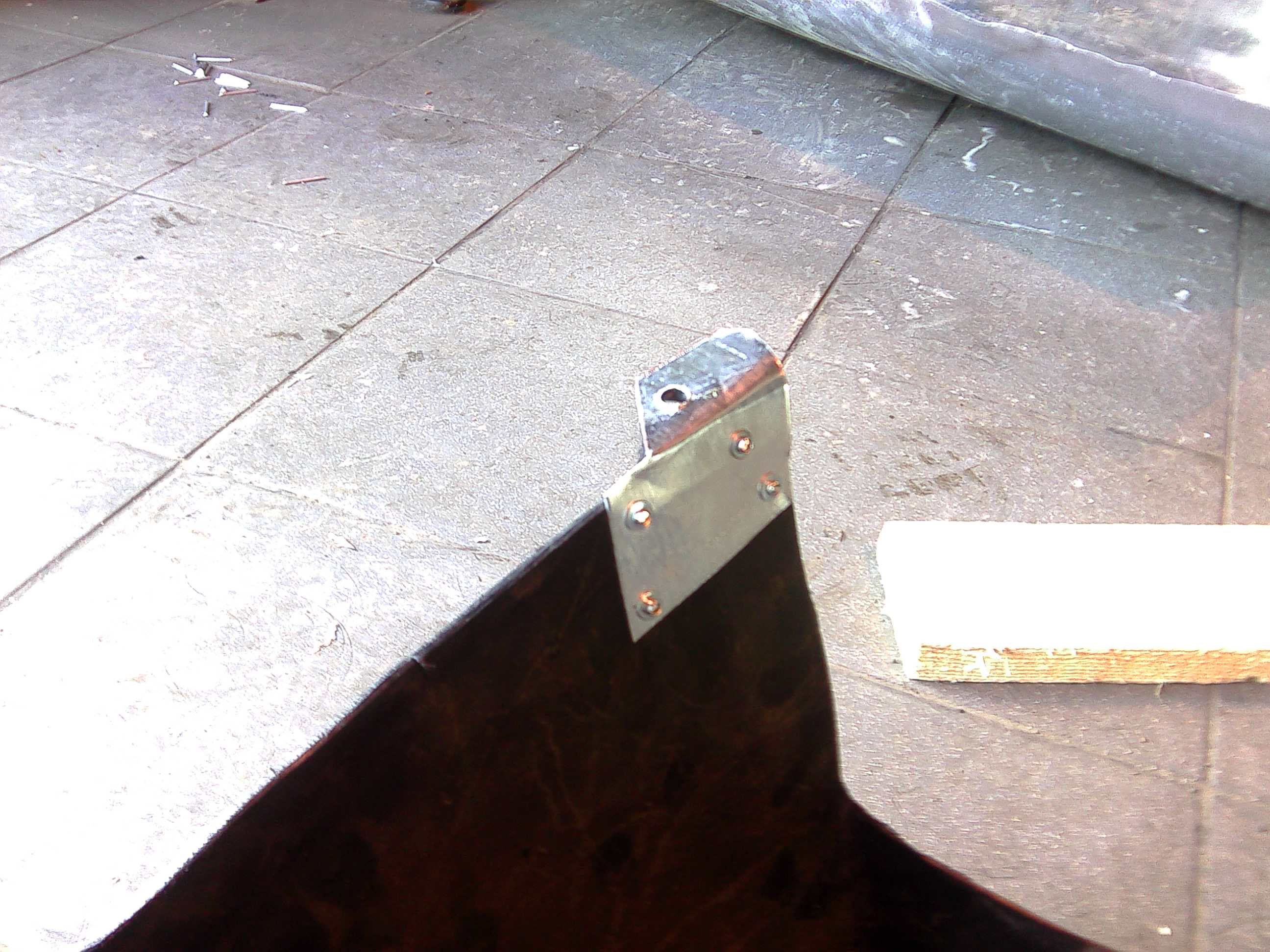

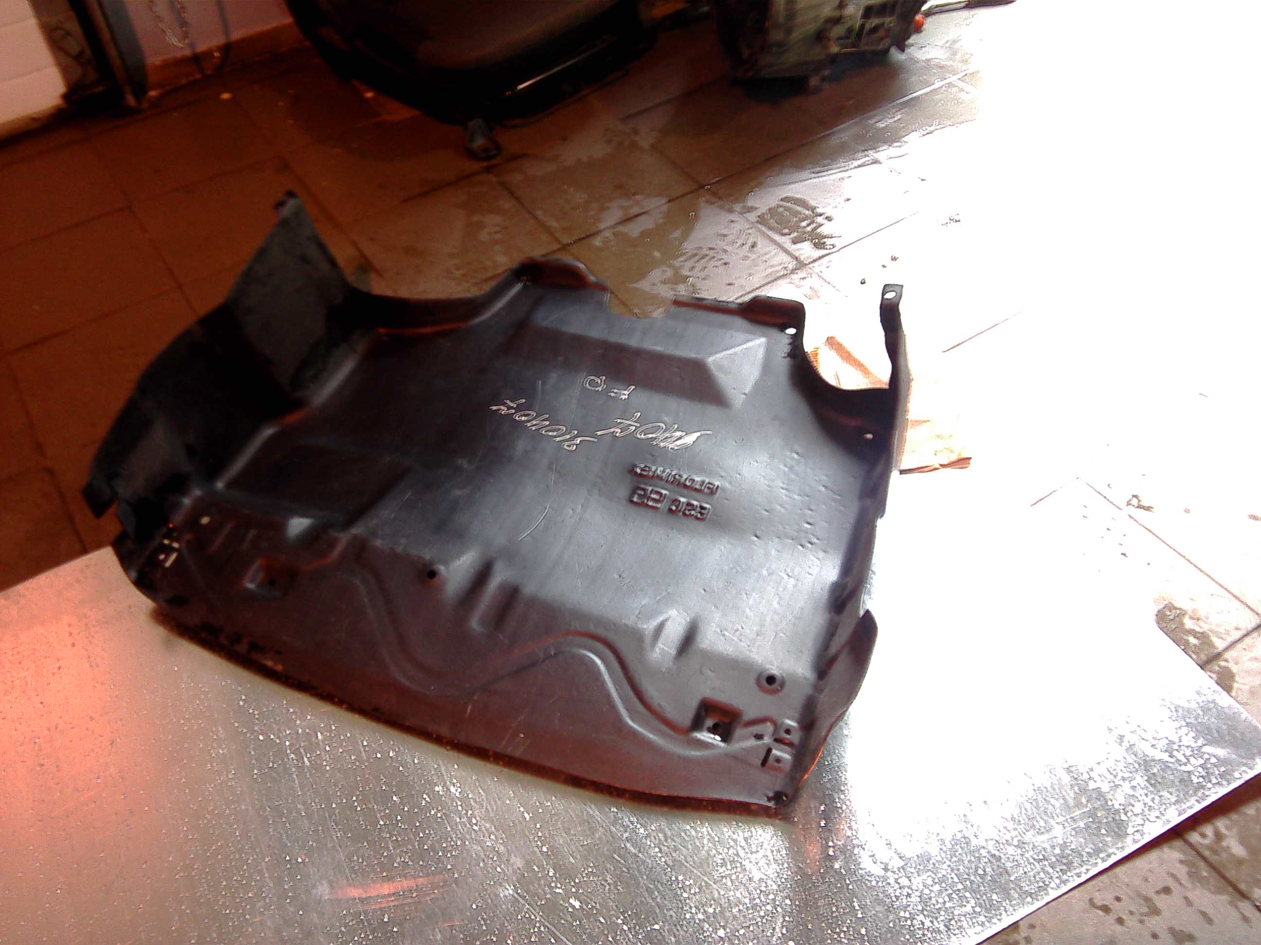

Вот некоторые моменты установки пластикового лопуха, упомянутого в этой теме выше.[
Вложение:
Комментарий к файлу: Вот лопух на фоне листа оцинковки, припасённого для его (лопуха) апгрейда
CAM_0130.jpg [ 291.08 КБ | Просмотров: 7515 ]
Вложение:
Комментарий к файлу: Вот лопух после доработки
CAM_0131.jpg [ 423.61 КБ | Просмотров: 7515 ]
Белый универсал 2000 г.в., Зетек 1.6, из-под ФилипМорриса. Пока вроде нравится...

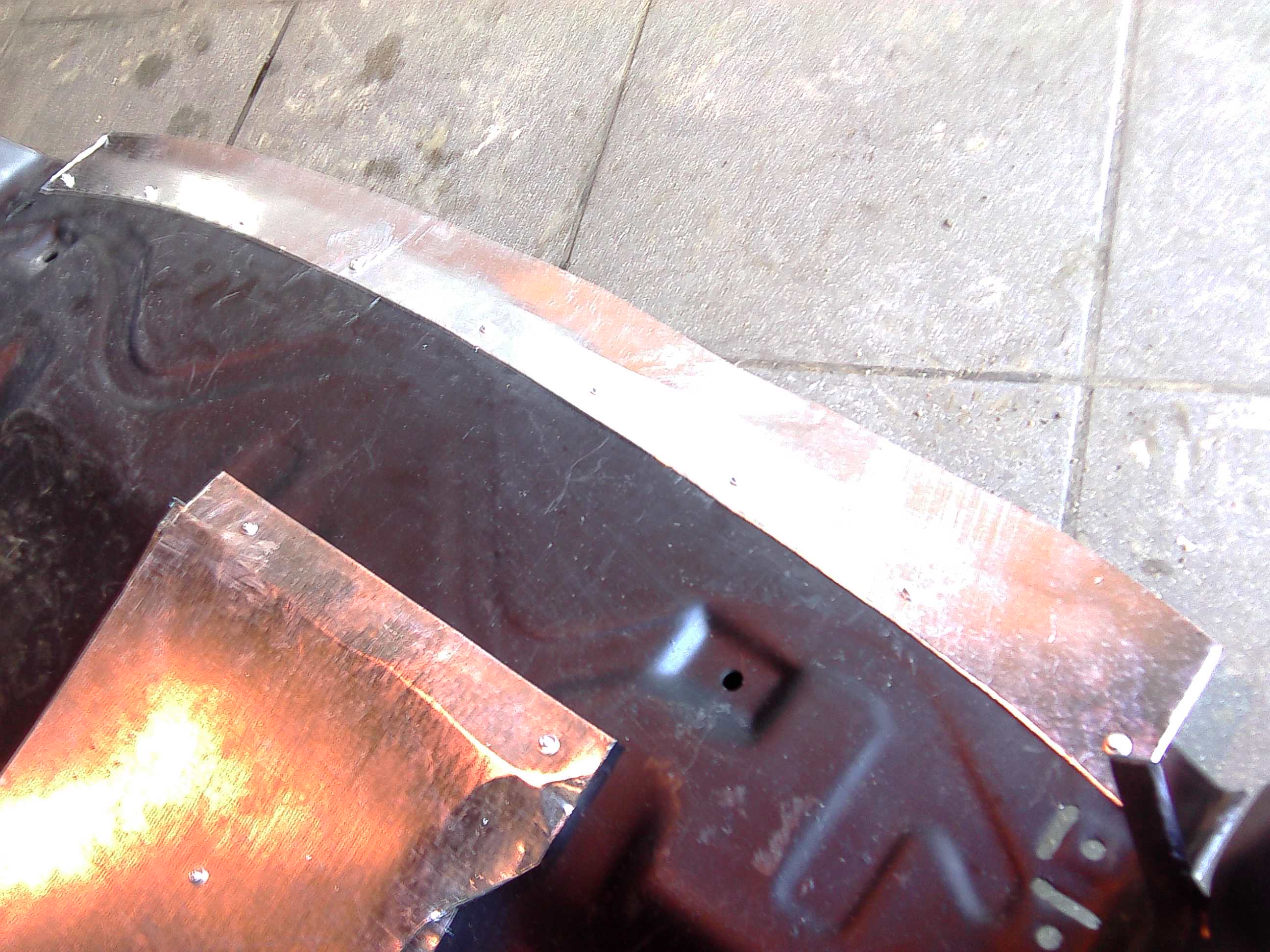

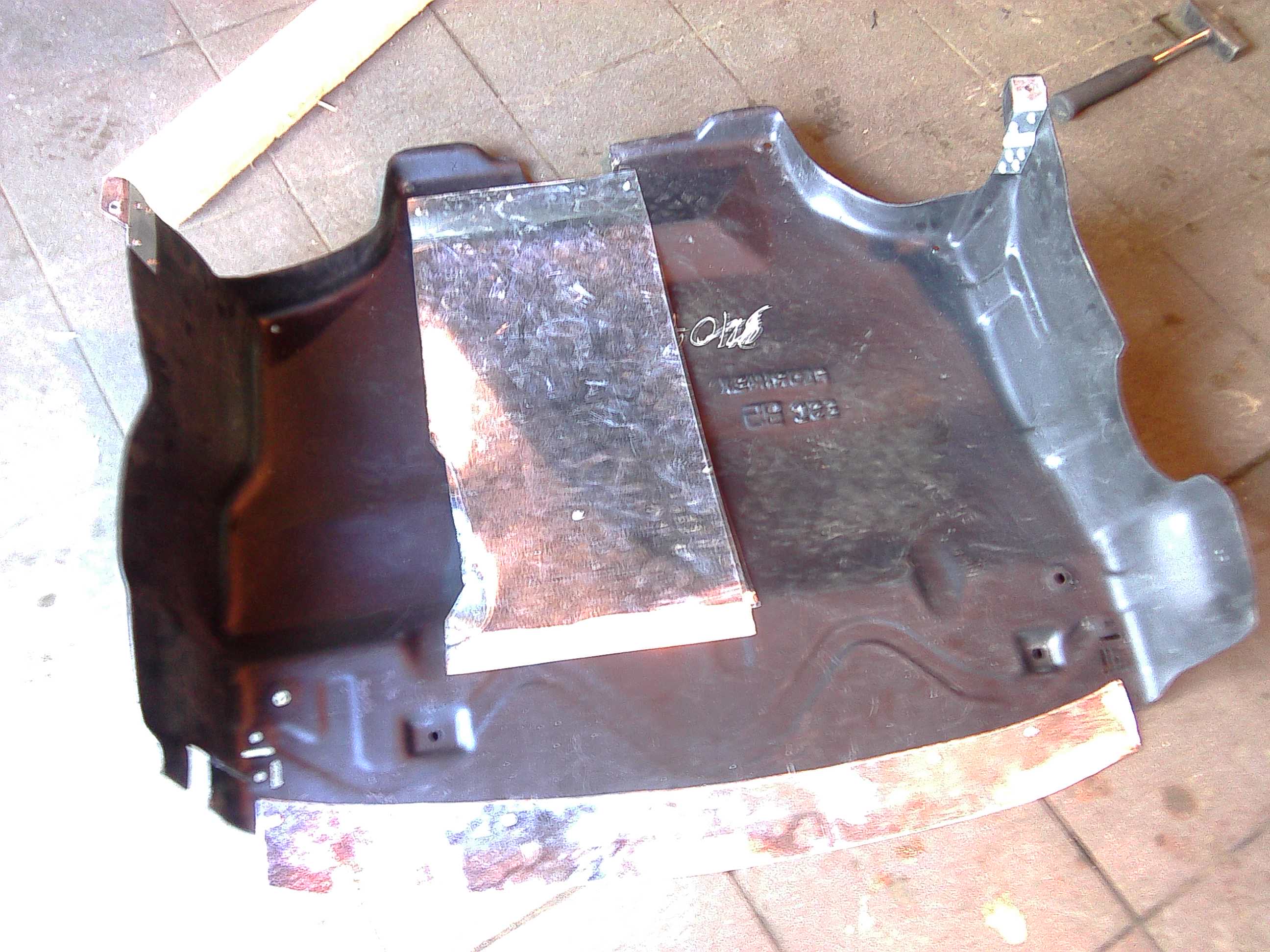

Вот доработки покрупней:
Вложение:
Комментарий к файлу: Нарастил передний край, чтоб плотно зашёл в предусмотренные в переднем бампере пазы.
CAM_0136.jpg [ 429.94 КБ | Просмотров: 7515 ]
Правда, потом обрезал эту полосу так, что от края пластика остался торчать 1 см оцинковки
Вложение:
Комментарий к файлу: Усилил задние крепления
CAM_0134.jpg [ 434.64 КБ | Просмотров: 7515 ]

Чёт фотки больше не выкладываются...
Короче посередине я приклепал в два слоя оцинковку, чтоб от приёмной трубы не расплавить лопух.
Щас машина ещё на сервисе, завтра сфоткаю, как всё это встало на машину.

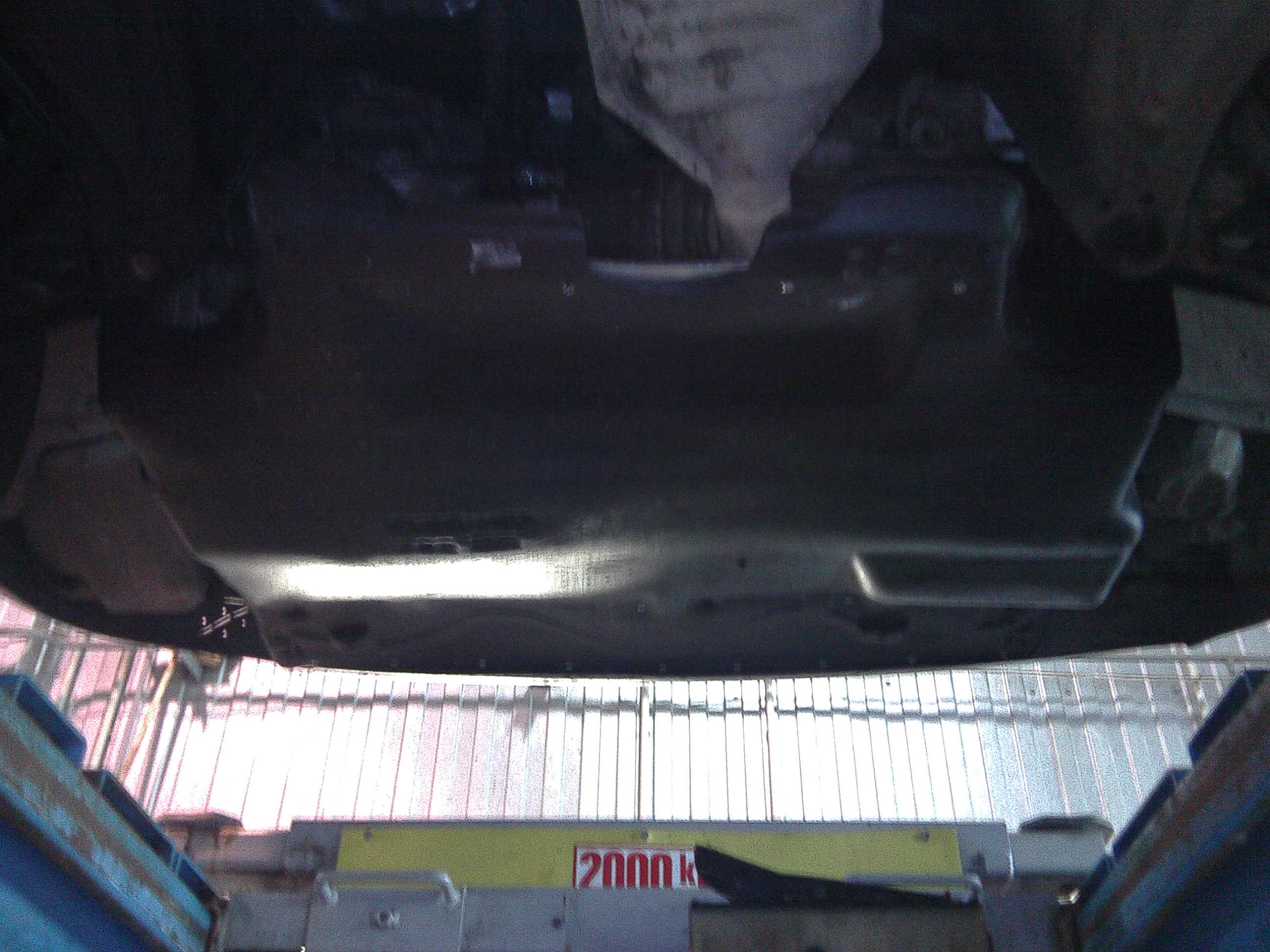

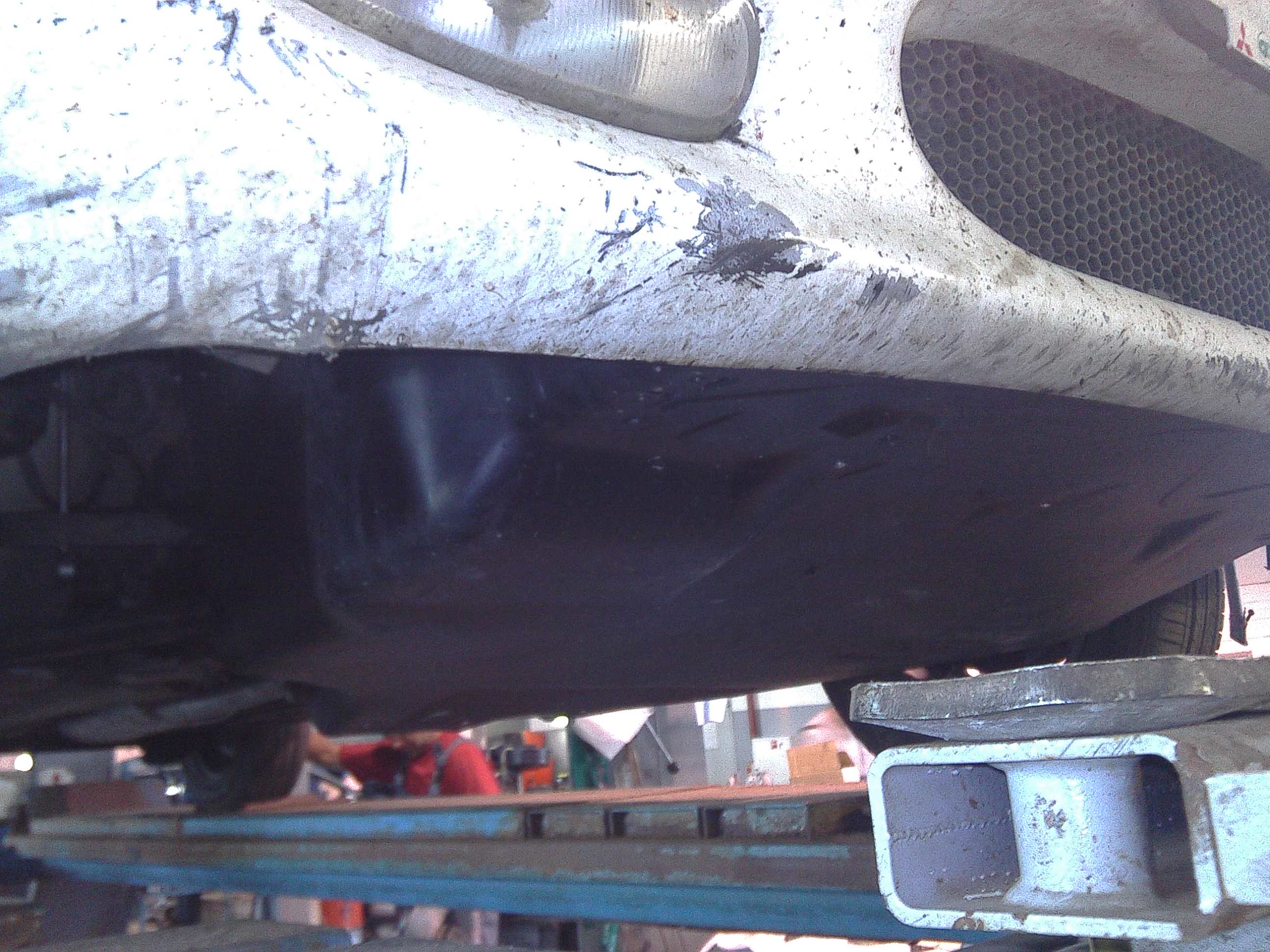

Вложение:
CAM_0186.jpg [ 456.63 КБ | Просмотров: 7507 ]
Вложение:
CAM_0188.jpg [ 389.13 КБ | Просмотров: 7507 ]
