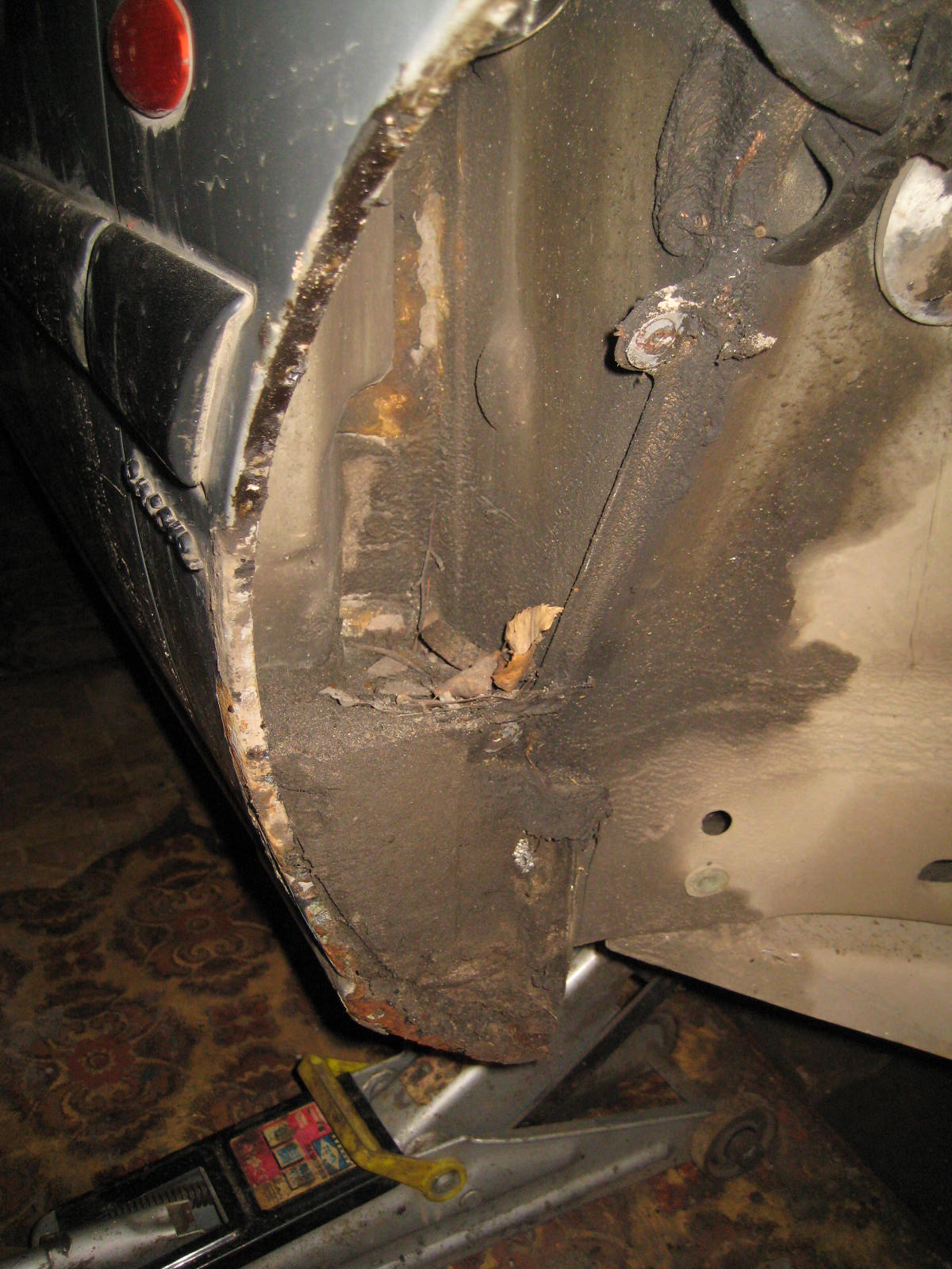

Снял тут передний подкрылок.
Внутри переднего крыла , за подкрылком, где брызговик, всё забито мокрой землёй. Около 3-х кг.!
Комментарий к файлу: Земля в пер.крыле
крыле..JPG [ 291.4 КБ | Просмотров: 4204 ]

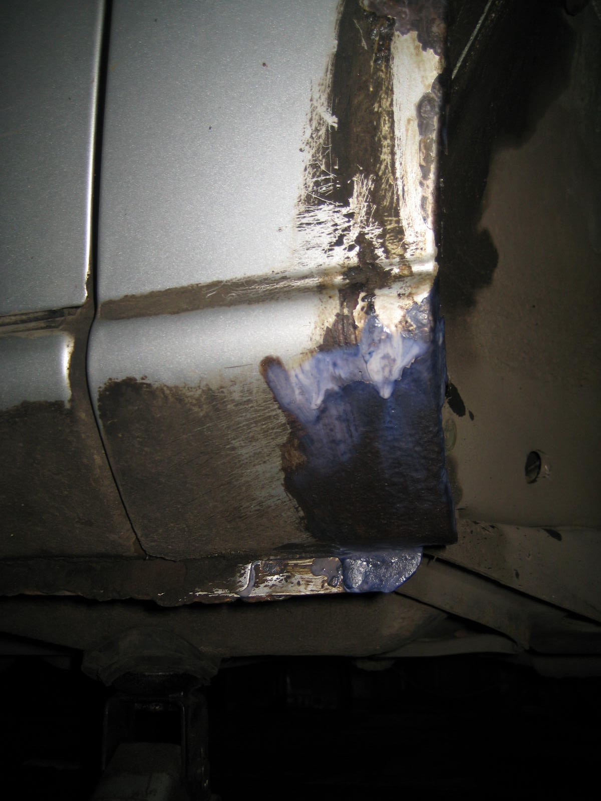

Под брызговиком - коррозия:
Комментарий к файлу: Обработал коррозию преобразователем ржавчинуы.
брызговиком..JPG [ 184.09 КБ | Просмотров: 4204 ]

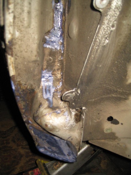

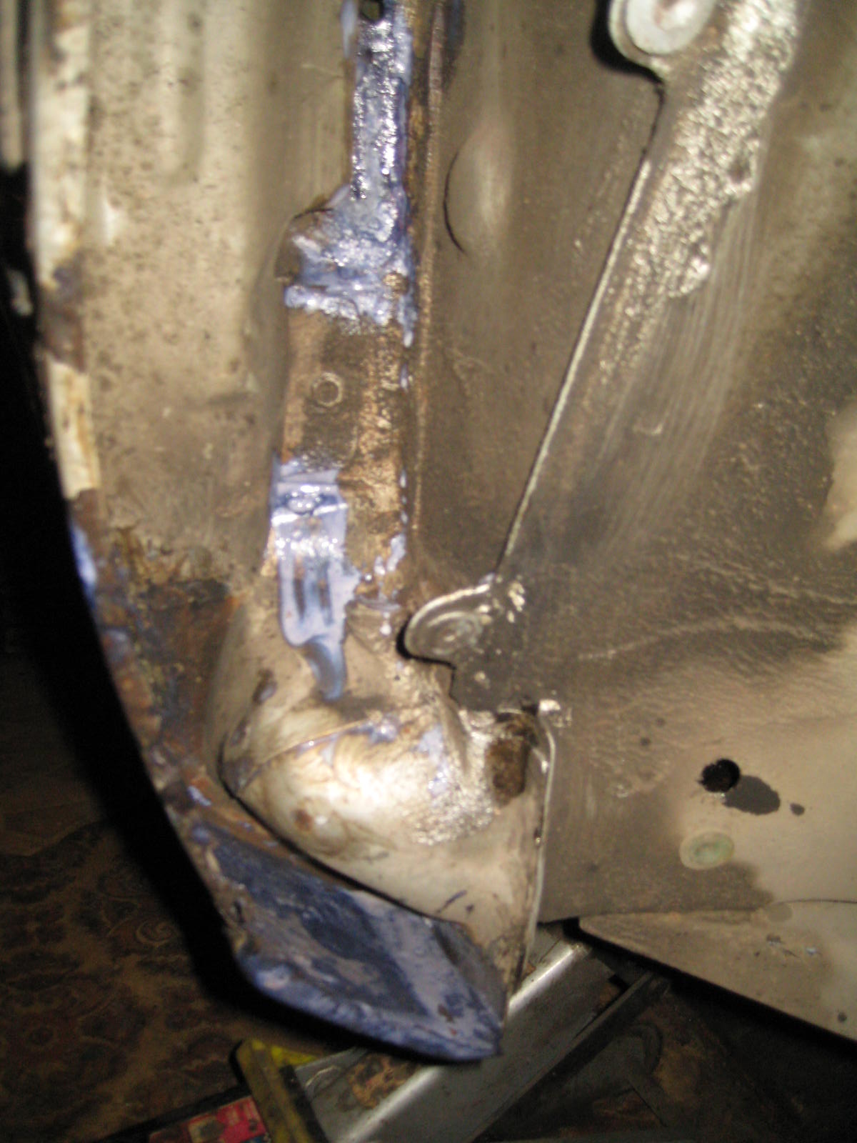

Внутри крыла от следов мовиля за 6-8 лет ничего не осталось. Я всё вычистил, промазал преобразователем ржавчины в грунт.
Комментарий к файлу: Внутри крыла. Обработка ржавчины.
, 2010г..JPG [ 203.22 КБ | Просмотров: 4204 ]

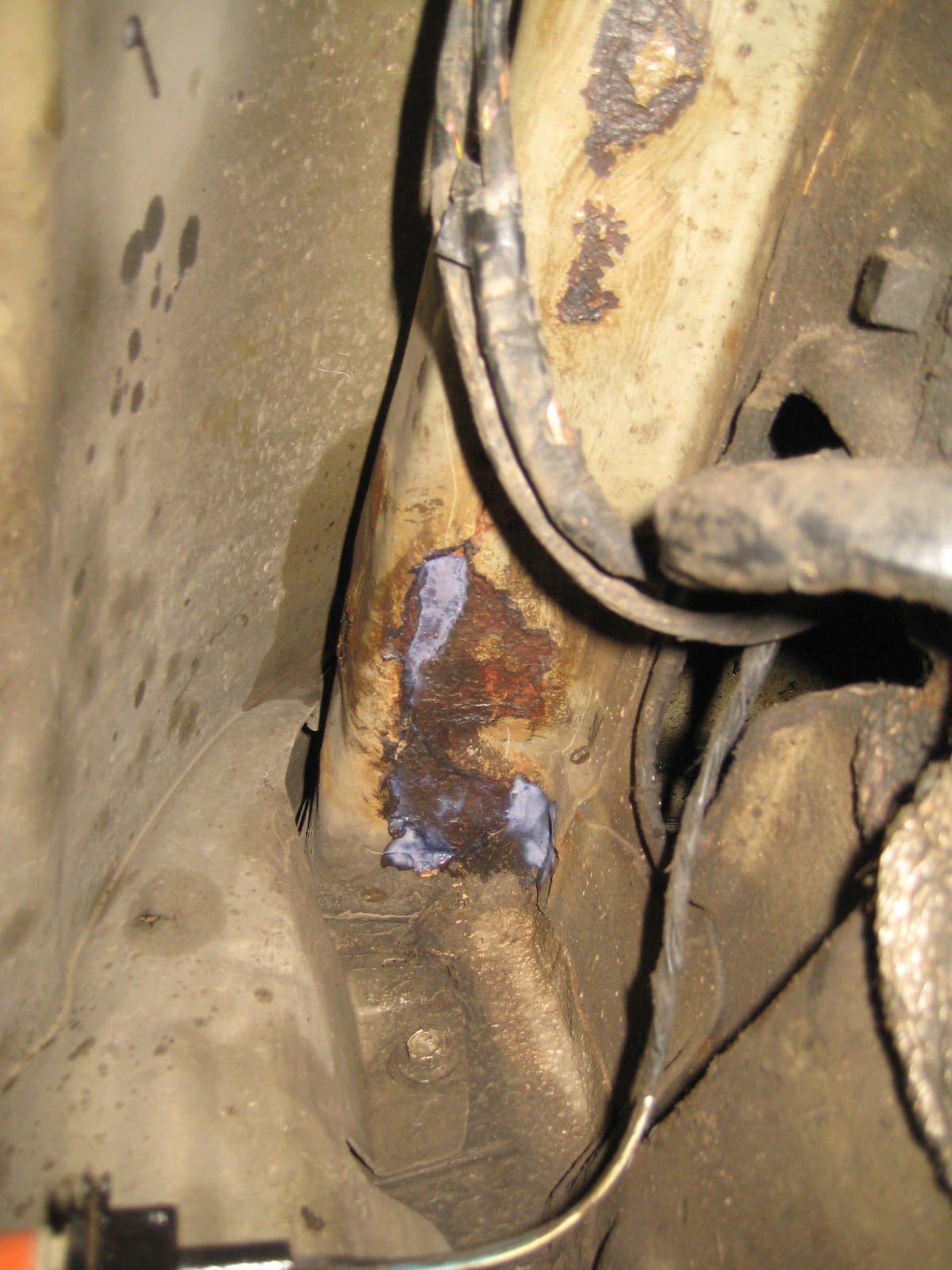

Коррозия в верхней части . Короб к которому крепится крыло ржавеет похоже с двух сторон.
Комментарий к файлу: Коррозия вверхней части.
10г..JPG [ 215.49 КБ | Просмотров: 4203 ]

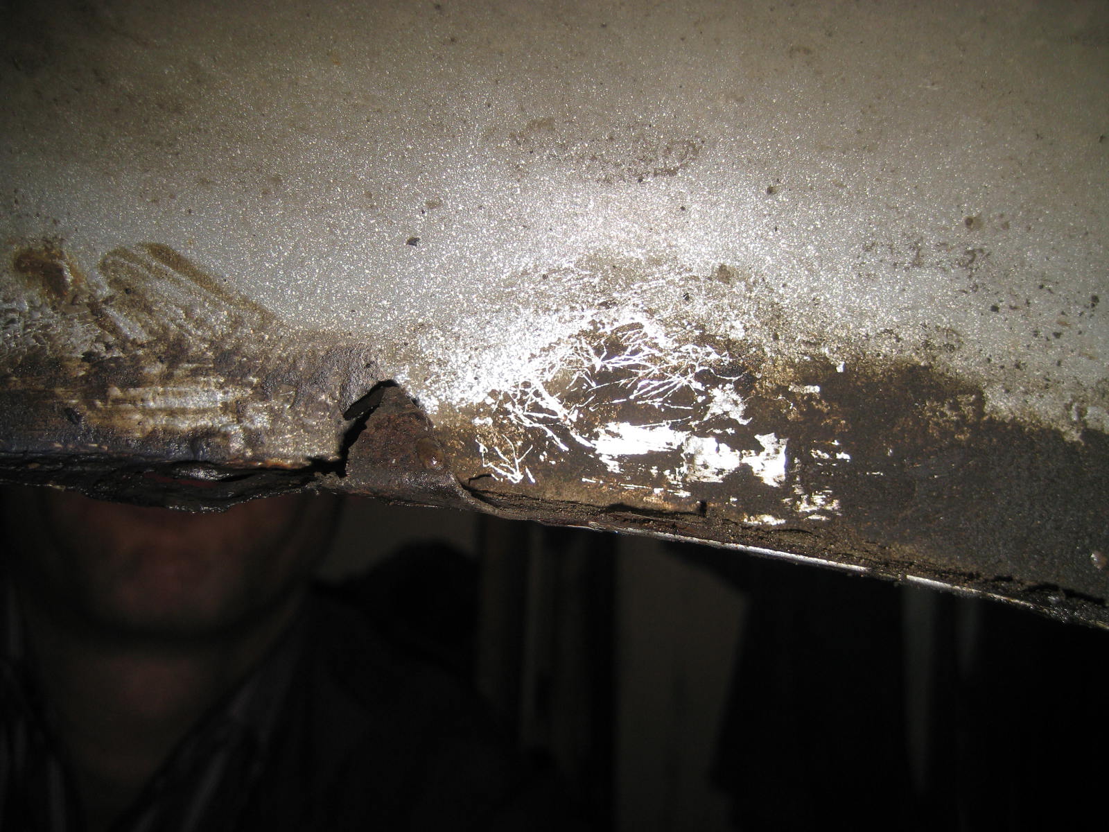

СообщениеДобавлено: Сб апр 03, 2010 20:43
Кромка крыла в месте касания подкрыльника в верхней части имеет какой то язычёк для крепления.
Вокруг него всё ржавеет.
.JPG
.JPG [ 312.94 КБ | Просмотров: 4202 ]
