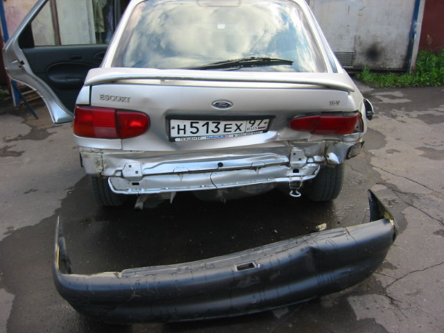

Страховая насчитала ремонт на 3500 дол. Но, т.к. машина не новая (7 лет), то мне выплатят только 2600 дол.
Нашёл два варианта ремонта.
Сейчас ищем такую же машину-донора, что б от неё отрезать целую задницу . От задних сиденй - до бампера.
Если заказывать по отдельности - будет больше 4 тыс дол. на одни запчасти. Да и некоторые детали - уже не поставляются.

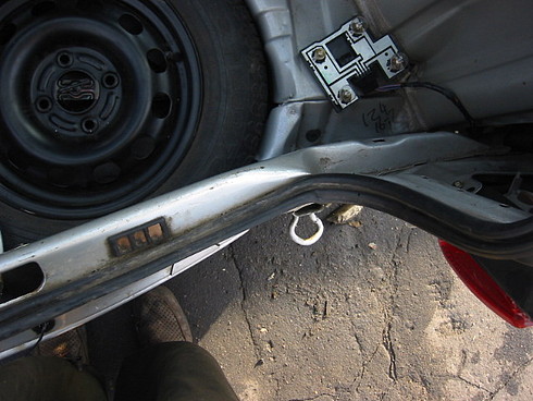

Комментарий к файлу: сегодня начал разбирать.
IMG_0157.JPG [ 97.43 КБ | Просмотров: 3839 ]

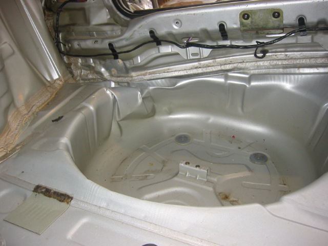

а сколько может стоить аналогичное авто, в таком же состоянии как у тебя?
Просто у нас такое бы делать не стали по страховке, они просто бы выплатили среднею рыночную стоимость, т.к. у нас такая машина стоит 80-90 тысяч рублей. А фото с открытым багажником ест? на пол бы глянуть...

Выплатили 70 тыс руб. Стоимость ремонта гораздо выше, выше чем остаточная стоимость - 3400 дол.
Комментарий к файлу: Вид изнутри
IMG_0165.JPG [ 86.01 КБ | Просмотров: 3785 ]

а далее в глубь багажника не повело ничего? если нет то вроде и несмертельно, думается и в сумму, которую тебе выплатили можно уложится, в крайняк потделать да сплавить! или в литву отогнать, там грамотные мастера и цены ненастолько заряженны как у вас или у нас...
Мыслите в правильном направлении.
Если увода основных или несущих(не знаю как правильно) лонжеронов нет, замутить тему можно. Они заканчиваются как раз за задней балкой. А от них идут усилители задка до заднего фартука, и они ессно сложились от удара и скорее всего лопнули. Так вместо них можно ставить любой профиль. Я специально советовался со спецами.
А почему утверждаю, что можно переварить жопу без всяких последствий?
У меня приятель так сделал на Ниссане Примьера, с оговоркой что это был седан. Изменений геометрии после удара у него не было, удар был по центру. Он нашел донора(причем того же цвета!), отрезал от него жопу. Сварочный шов пришелся на задние стойки крыши и опустился на начало крыльев.
Все сварочные работы приятель выполнил САМ В ГАРАЖЕ :!: , используя для подгонки жопы под кузов 1.5тн гидравлический домкрат. Правда замонался катать этот домкрат тудема-сюдема при юстировке совмещения геометрии и бегать вокруг с линейкой. :D
После всех выполненых работ и покраски на глаз ничего не заметно. Приятель сам на ней ездит уже почти 5 лет, причем в отпуск ездит на море.
Никаких проблем.
