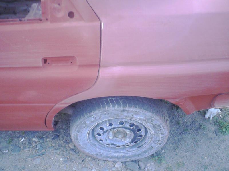

СообщениеДобавлено: Ср июл 28, 2010 12:44
Сообщения: 123
Откуда: г. Петрозаводск
Camera00011.jpg [ 74.62 КБ | Просмотров: 2831 ]
Camera0002.jpg [ 72.76 КБ | Просмотров: 2833 ]
Camera0001.jpg [ 68.48 КБ | Просмотров: 2831 ]

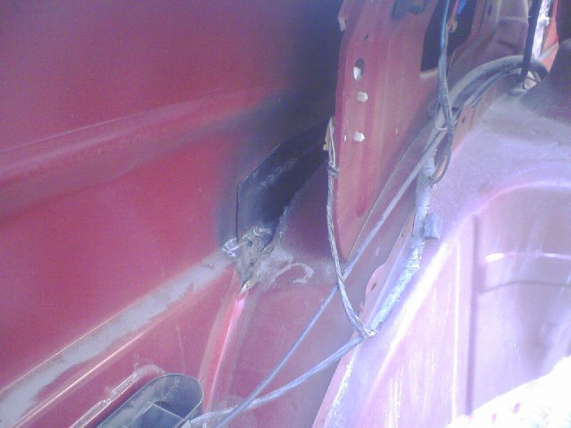

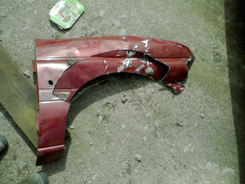

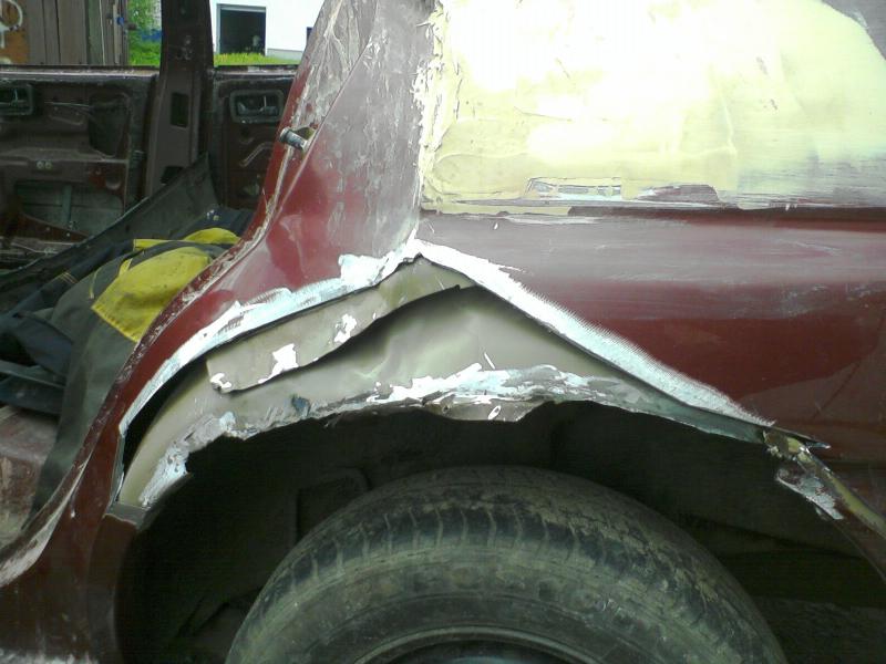

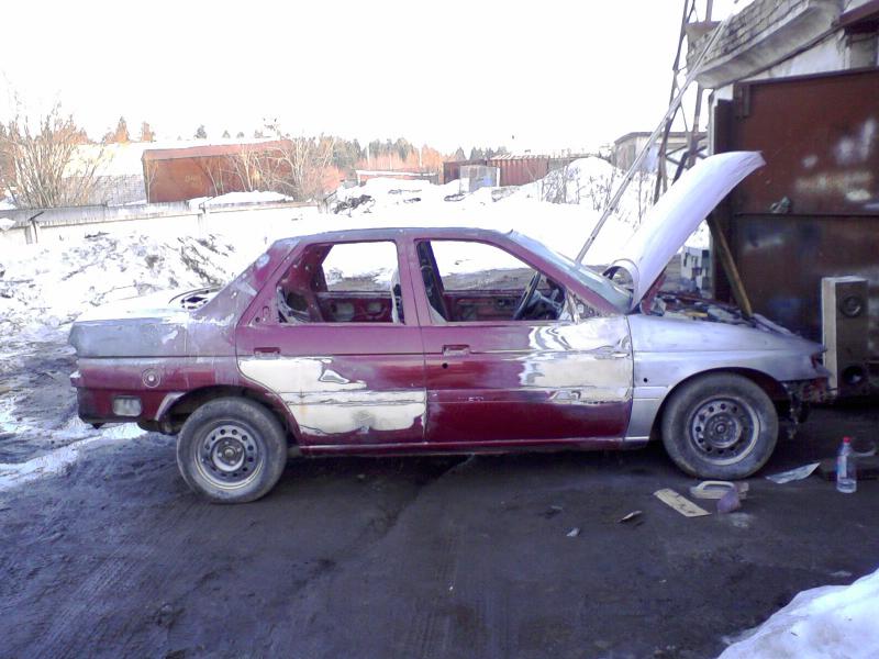

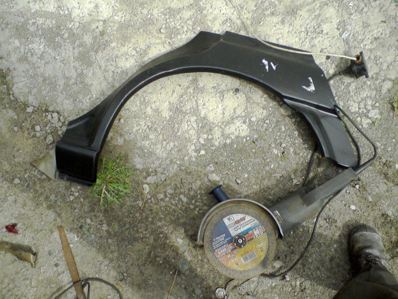

замена арки
сначала вырезал всю гниль, зачистил все вокруг...
из нового в распоряжении была только наружная часть арки, поэтому внутреннюю пришлось колхозить из старого переднего крыла, изгиб как раз подошел - подогнал внутреннюю арку, прихватил немного её, проверил подходит ли наружная часть - все ок, дальше намертво приварил её...
потом подогнал по размерам наружную часть арки, так что бы все было внахлест, немного подогнув старое крыло... ну и собственно приварил его, дольше шпатлевка со стекловолокном (зеленая), потом обычная шпатлевка и грунтовка... дальше на покраску
Camera0005.jpg [ 58.93 КБ | Просмотров: 2831 ]
Camera0002.jpg [ 101.3 КБ | Просмотров: 2832 ]
Camera0001.jpg [ 94.44 КБ | Просмотров: 2830 ]

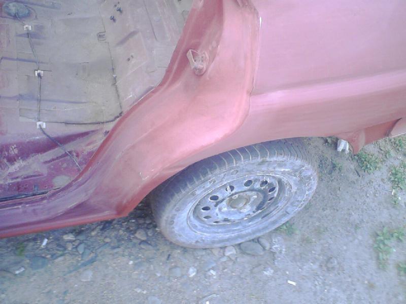

арка... что получилось
Camera0010.jpg [ 48 КБ | Просмотров: 3654 ]
Camera0011.jpg [ 53.1 КБ | Просмотров: 2829 ]
Комментарий к файлу: вид из багажника
Camera0015.jpg [ 45.68 КБ | Просмотров: 3654 ]

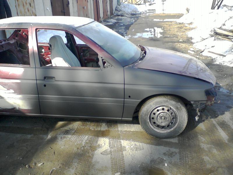

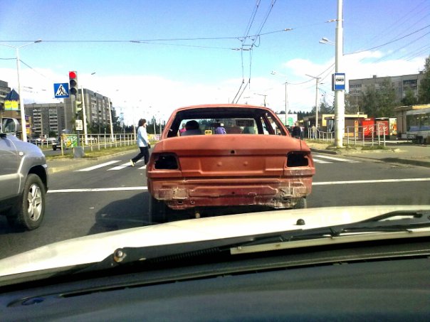

а вчера ездил на развал-схождение (точнее на схождение):
думал что все будет печально (ведь лонжероны были уведены более чем не 5 см влево и один немного вверх)... даже был готов делать регулируемый развал на рычагах, но все удалось выставить нормально :cool: разница на передней оси 1градус, на задней - 2 градуса... машину не тянет теперь ни куда, даже на 100 км/ч с отпущенным рулем отлично себя ведет... при разгоне и торможении тоже не тянет :P
вот в таком виде я вчера по городу более 30 км накатал))))))))))
x_381fa187.jpg [ 57.58 КБ | Просмотров: 2829 ]
