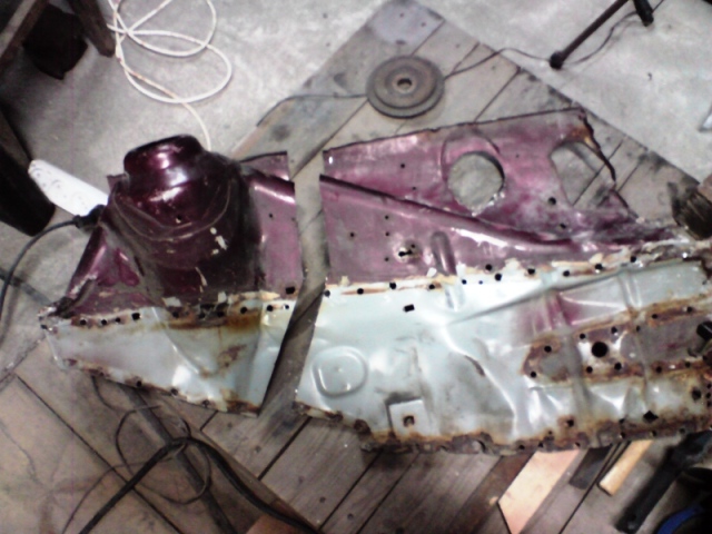

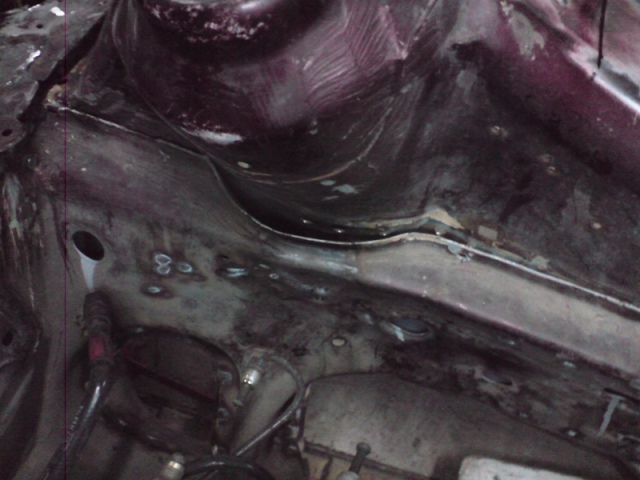

Продолжаю тему.
Особенно ничего не сделал. Пока готовлюсь к установке левого брызговика. Дело не простое - на нем находится стакан стойки, а значит, расположение должно быть строго определенным. Плюс выяснилось, что брызговик после правки лонжерона на место становиться не хочет (фото 17). Короче, поразмыслив немного, я решил разрезать его на две части (фото 18 ). В конце концов, самое важное - это поставить стакан на место, от него зависит развал и угол шкворня
фото 17.JPG [ 114.89 КБ | Просмотров: 4296 ]
фото 18.JPG [ 147 КБ | Просмотров: 4296 ]
