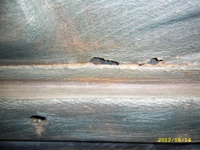

Чем можно заделать в днище небольшие дырочки(на фото), варить не получится там номер кузова.

Это снаружи? а номер где конкретно? так, вплоть до волосатой шпакли с хорооошим слоем растстопа
 Заголовок сообщения: Re: Кузовной ремонт (пороги, арки)
СообщениеДобавлено: Ср авг 15, 2012 17:43
Или запаять
да,это снаружи. если смотреть изнутри,то эта щель как раз аккурат номер окаймляет.
шпатлевкой,наверно и замажу.
Спасибо за совет. :)

термолитом например.

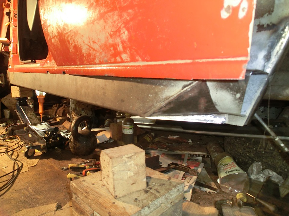

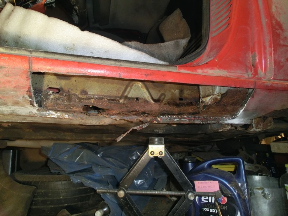

Удивительные технологии кузовостроения из 80-ых. Вскрываешь порог, а там нет усилителей. Каким образом инженеры видели защиту пассажирского салона от сминания ? При боковом ударе намотает вокруг столба, при фронтальном - вся надежда на дверь, но внутри двери тоже нет усилителей.

В итоге вместо порога монтирую профильную трубу 100x100.
