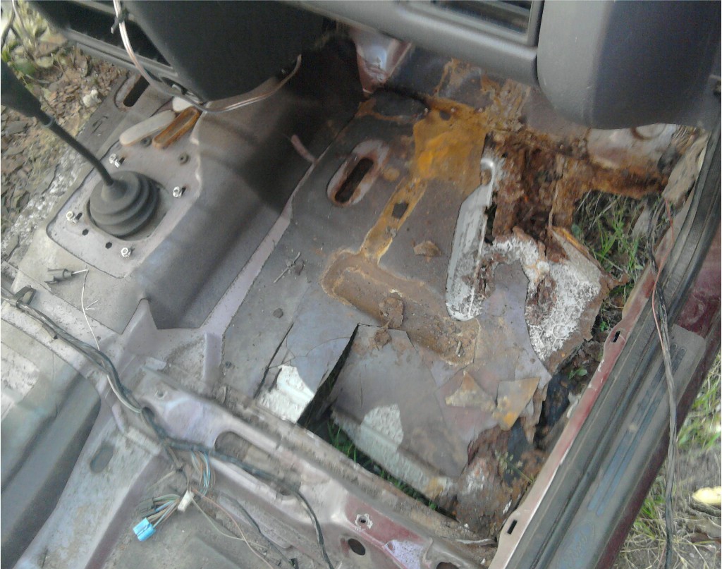

вот такая вот у меня ..опа))) Ща потихоньку делаю. Закупился ремкомплектами, металлом, шпатлёвкой и терпением... С финансами напряг-решил всё делать сам. Незнаю как и куда приварить оторвавшееся крепление колеса...
Ford escort'8.11.1990 1.4 CVH CFI EECIV хэтч.
СообщениеДобавлено: Вс окт 23, 2011 12:29
уууууу, какая кружевная машинка)))) по поводу выставления опоры. Идеально это получится только если стенд наваять (из уголка, например), поскольку и в 2-то плоскостях ловивши можно ошибиться (я так длину/высоту проема на обе двери на жыге ловила - отталкиваться было не от чего (с учетом замены стойки передней двери с другой стороны). Ну в принципе если второе крепление целое, можно делать зеркально ему, ища точки, от которых мерить и которые не ушли.

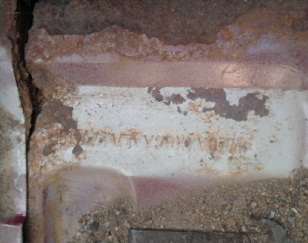

Pavel_bap
а вин то сгнил =( что менты говорят?
у меня оба крепления балки к лонжерону варены,правая сторона до меня,а левая недавно в пути "выпала"

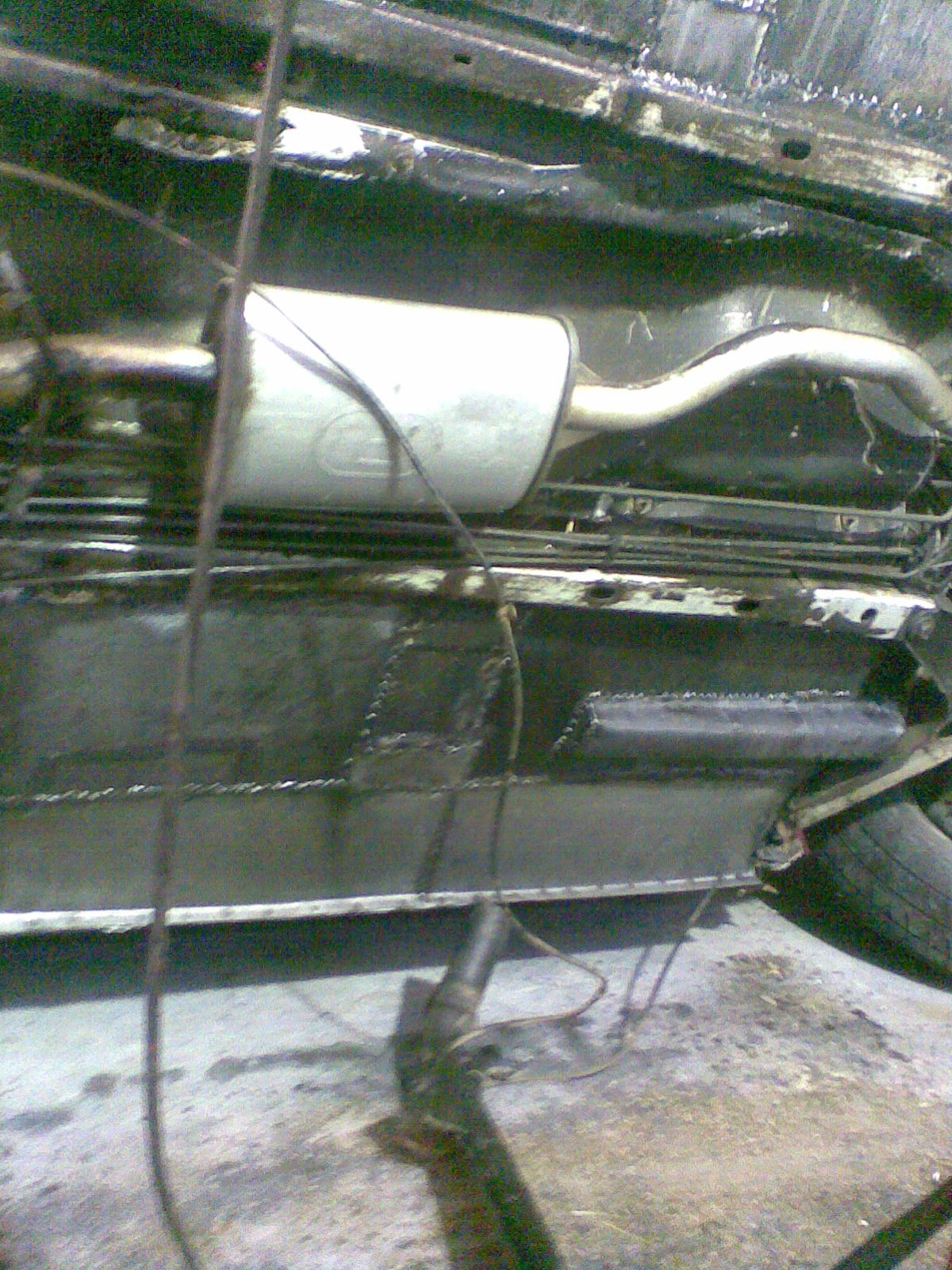

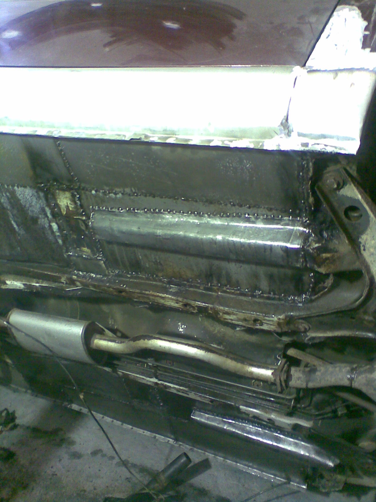

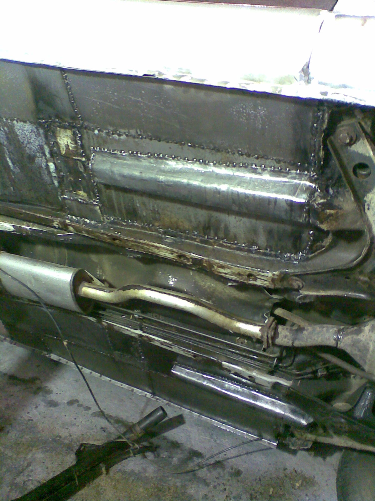

ну вот потихоньку сварка подходит к концу.......
Комментарий к файлу: простите за качество....

на днях буду обрабатывать.....заодно и задние лонжероны и крепление колеса сфотаю- может пригодится кому.... :)

Pavel_bap
как машину поднимал и крепил?

.......ручками...... подняли с мужиками в гараже и левую стойку облакатили на колесо к стене гаража..... :shock: ........обыкновенный калхоз :lol: :lol:
