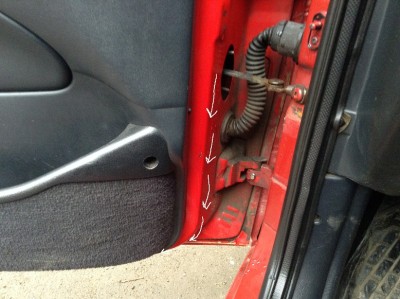

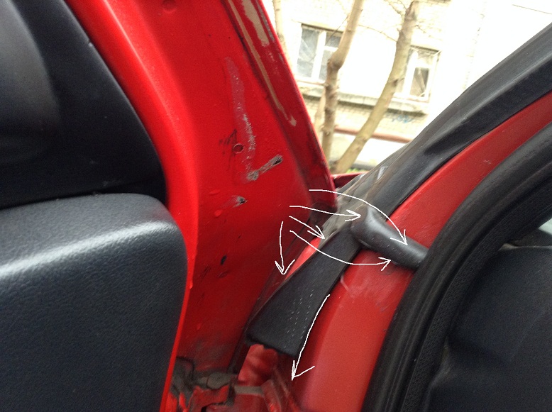

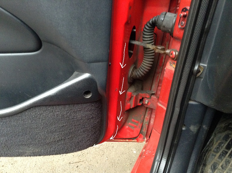

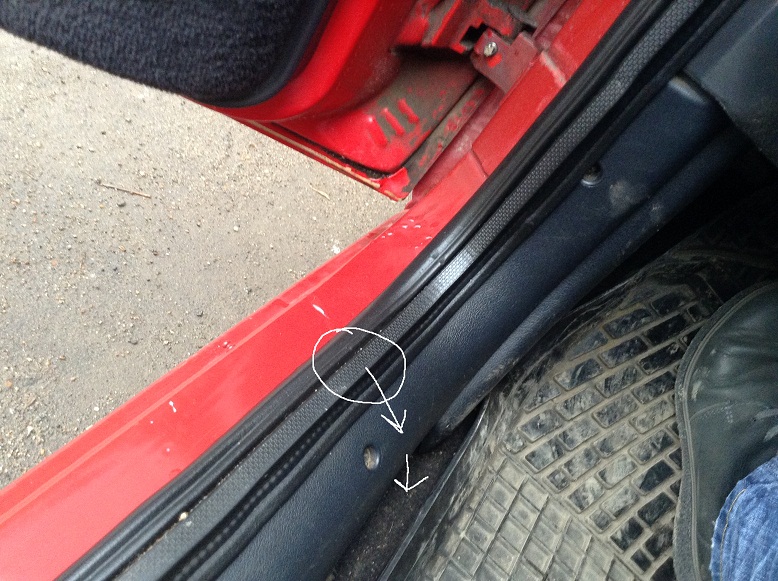

Мне кажется,все таки нужно устранять протечку воды,чем придумывать как отводить воду уже в машине)
Белыми стрелками указал как у меня затекает вода через водительскую дверь..
Комментарий к файлу: Мне кажется что проблема в этой резинке...или даже выше

Комментарий к файлу: В месте где я нарисовал круг подкладывал тряпочку,и вода в салон не попадала)так я потерял все тряпочки из машины)
