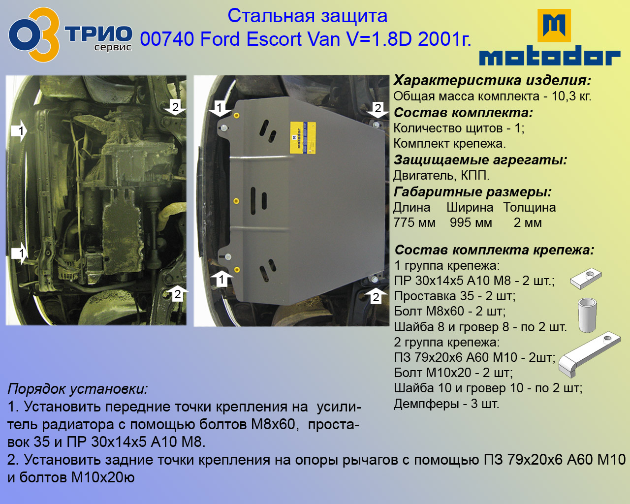

wolkarthyr писал(а):
хлопцы, кто там обещал фотки самопальной защиты ?
это не самопальная но размеры есть и образец,дальше можно самому додумать
Как-то стремно будет цеплять железную защиту за планку, которая под радиатором(крепит радиатор), если что то и радиатору ппц!
я езжу с пластиковым "корытом",защита только от грязи ,кстати крепится тоже к рамке радиатора,там больше некуда крепить.нужно смотреть куда едешь и поддон будет целый,хотя береженого и бог бережет.хочеш поставить защиту ,ставь небойся.Не думаю что тебе это пришло первому в голову ставить железо
