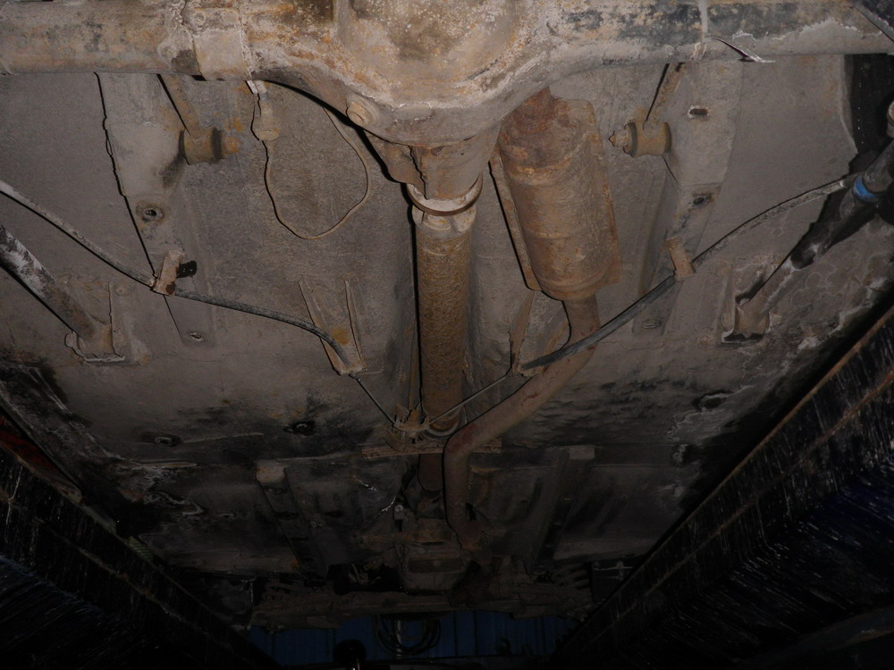

Млин человек серьёзно спрашивает,а вы :smile190: Я только сейчас менял шумку внутри салона,все полости пролил мовилью(брал аэрозольную,дороговато конечно,зато можно хорошо пропылить полости,да и двери тоже) само днище промазал мастикой типа "кардон"она не застывает до конца ,а остаётся мягкой,так что трещин быть не должно. http://pokatili.ru/forum/ftopic26562-0-0-asc-.php вот ещё полистай
СообщениеДобавлено: Пн мар 22, 2010 4:34
кордон работает по разному, в зависимости от того, чем его разбавляют. Если разбавлять уайтспиритом или бензином, он остается слегка пластичный и сохнет очень долго. Я наружный слой разбавляла растворителем 646 - высыхает быстрее, поверхность становится не липкая и аж шелковистая на ощупь. Вот это мазалось весной 2007 года, с тех пор не прикасалась вообще. Следует учесть, что это лютое лоскутное одеяло, а вдоль тоннеля вообще бутеброд, так что кордону 5+. Все же наносился не на чистый грунт и он не 2к.
кордон.jpg [ 194.42 КБ | Просмотров: 4594 ]
СообщениеДобавлено: Пн мар 22, 2010 4:37
Касаемо полостей - однако нужон компрессор и спецпульвер с головой-распылителем на шланге. Иначе все это самоуспокоение и ничего более. Хорошо ложится подогретый нигрол (ТЭП15), разбавленный бензином. Только курить рядом в машиной неделю нельзя.
