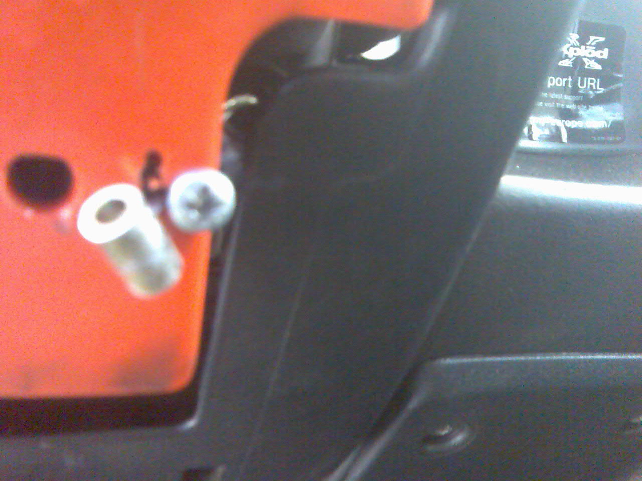

СообщениеДобавлено: Пт дек 18, 2009 21:06
почти год назад сломал эту пластиковую открывашку. сделал страшный колхоз временно. работает нормально поэтому так и оставил и не трогаю
Фото..jpg [ 158.9 КБ | Просмотров: 3390 ]

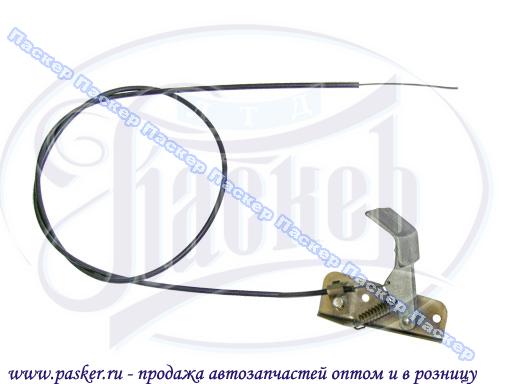

СообщениеДобавлено: Пт дек 18, 2009 21:19
Danger_person такой?
10938.jpg [ 21.28 КБ | Просмотров: 3849 ]
СообщениеДобавлено: Пт дек 18, 2009 21:20
Сообщения: 342
Откуда: Дзержинск
ИМЕННО ТАКОЙ!
