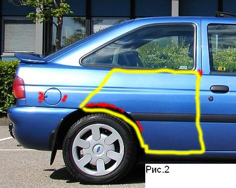

Посоветуйте пожалуйста что делать?!
У меня хетчбек 5-ти дверный (не обращайте внимание не фотку - взял первую попавшуюся в инете)
Вообщем красным отметил коррозию в арке задних колес - однажды в сервисе устраняли, красили крылья задние но как видите все всплыло и при том ржавчина набухла очень сильно, и воокруг крышки бензобака тоже набухло, так что арки или даже крыло в целом нужно менять. Тут и стоит вопрос: арки я так понял продают как на маленькой фотке (см.рис.1) и когда ее поставишь на место вырезанной арки то получится так, как я выделил желтым цветом? (см.рис.2) А встанет ли этот кусок ровно и не будет ли он торчать? за что собственно он будет держаться?

:lol: :lol: ты блин желтым пол крыла отметил ,а рем арка встанет намного нижеэт раз,теперь о замене,сначала над старую арку срезать под ней скорей всего судя по симптомам сгнила внутреняя арка но не факт,если не сгнила то хорошо а вот если сгнила то над будет сначала ее наварить,потом подгоняешь ремвставку и привариваешь.
ну а потом как обычно,шпатлевка стекловалокно финишная и в покраску :lol: вот вроде все
моя ася на всякий случай 437845903
Только на Вашу машинку машинку немного другие ремвставки...
Та что на фото на пятидверку.....

Афоня писал(а):
я написал до этого: У меня хетчбек 5-ти дверный (не обращайте внимание не фотку - взял первую попавшуюся в инете)
П.С. как узнать сгнила ли внутренняя арка? может там вообще все нафиг менять надо...
