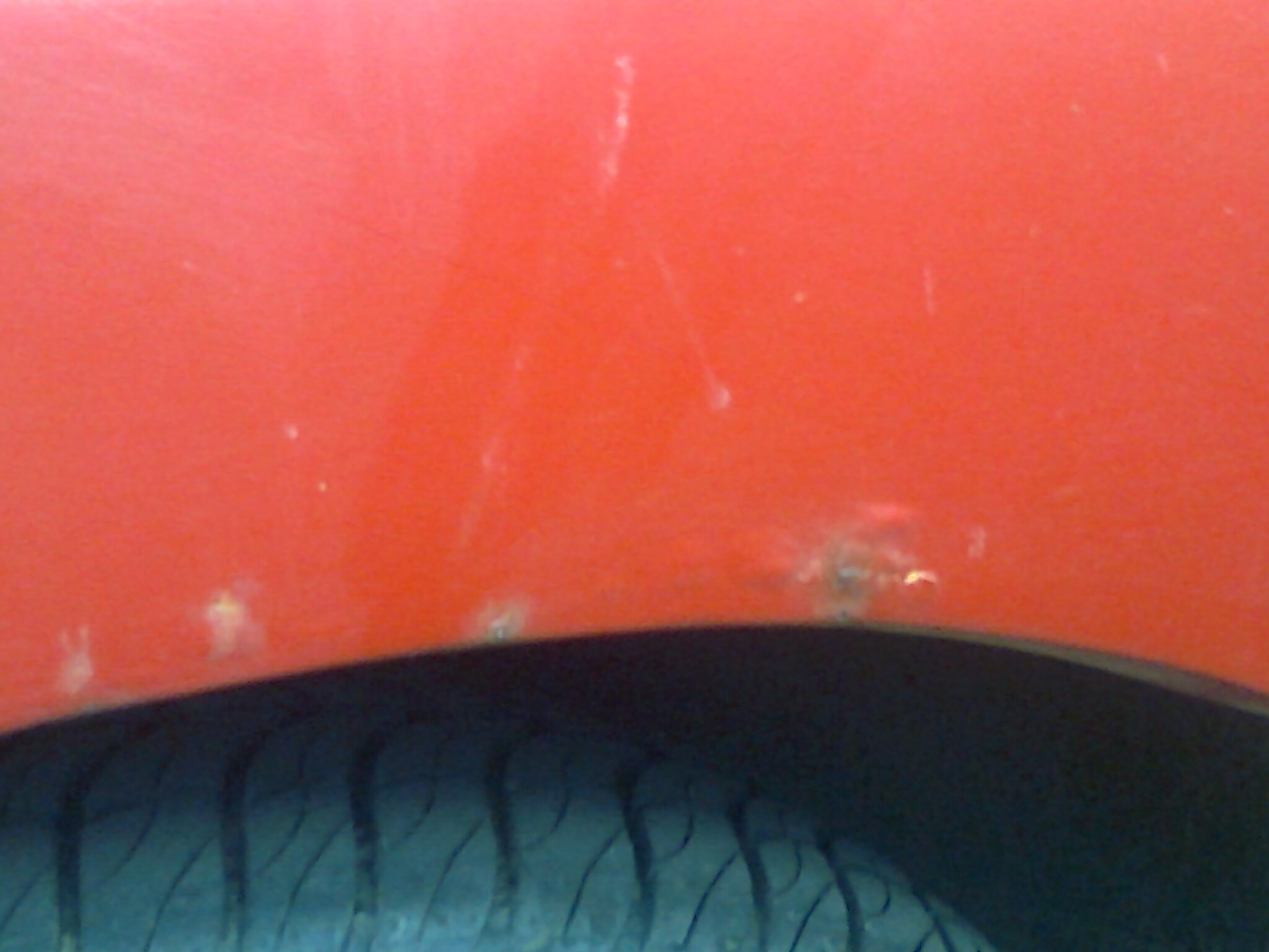

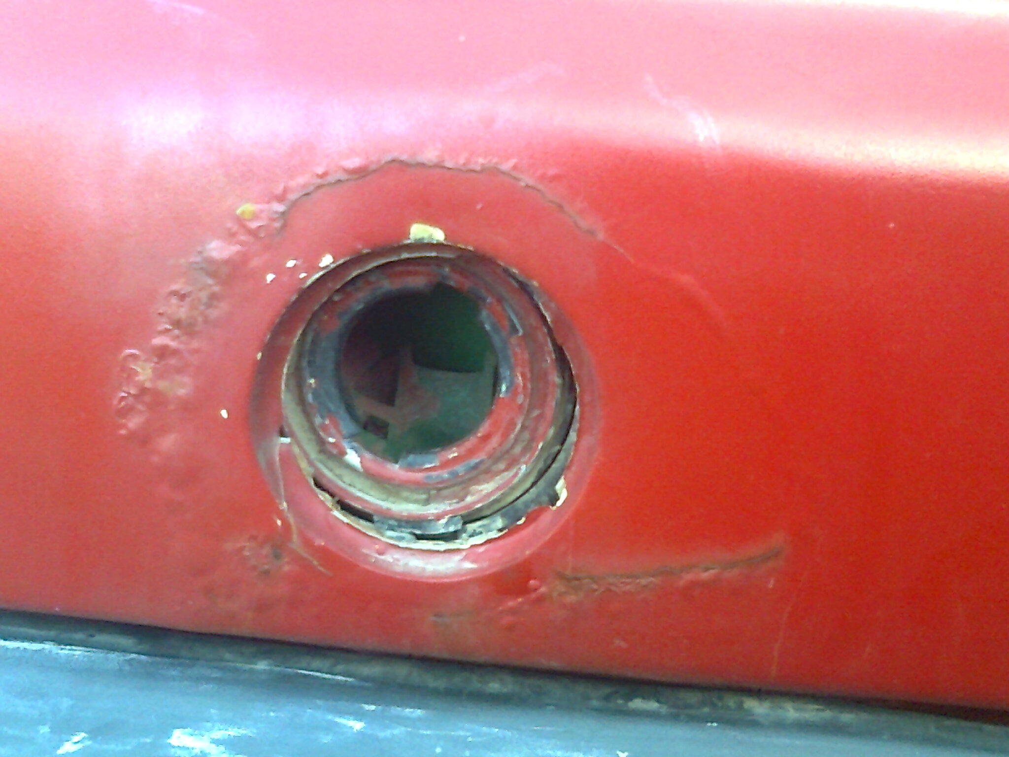

О, как тема развилась. В прошлом году поменьше вроди была. Еще раз перечитал тему, но ненашел, то что интересует меня, а именно кто каким способом варил арки. В сети много чего нашел, но не сделал для себя вывод. С низу на фото видно с чем мне придеться бороться на слдующей неделе. Есть доступ к п/а, заказаны рем. арки за 32у.е шт.,есть время и желание сделать все самому. Вот хочется уточнить, как варить сплошным швом или прихватками, железо подгонять встык или делать в нахлест. Так неохото через год все переделывать. Посоветуйте, пожалуйсто, как лутше варить...

Варят по разному... если нахлест - он должен быть минимальный, не более 1 см, причем если лицевая панель - не должно быть перепадов, т.е. крайне желателен кромкогиб, если встык... а сможете без сквозняков? полюбому сплошным не варят
(блин, в соседней теме писала прям вот вчера :evil: )
